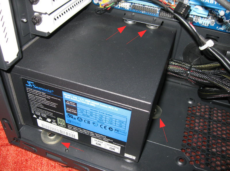

O Fractalu se mluví jako o kvalitě v segmentu skříní... stejně tak jako třeba o Seasonicu mezi zdroji...
řekl bych, že je to nadprůměrně kvalitní skřín a podložky na zdroj určitě normálně má... když si prohlídnete tu fotku jsou tam jasně vidět... chyba je tedy na 99% u Alfa Comp

Já ty gumový podložky na fotkách vidim. Ale v bedně je nemám a ani jsem je nedostal. Že by si je v prodejně stopili pro sebe?

Takovejch podložek koupíš za pajdu pytel, to jenom někdo odflákl práci.

Dneska jsem luxoval počítač a vyndal jsem zdroj. Podložky pod nim na podlaze skříně jsou.
Ale pořád se ozývá pravidelný zvuk, jak uvnitř něco rezonuje. Někdy je to slyšet víc, někdy míň.
Všechny šrouby jsou ale utažené, kabely jsou upevněné. Vypnul jsem všechny tři větráky, ale zvuk neustal. Od disků to taky neni. Jedině tedy zdroj.
Vypodložil jsem ho jak to šlo, tentokrát trochu jinak. Více viz foto.

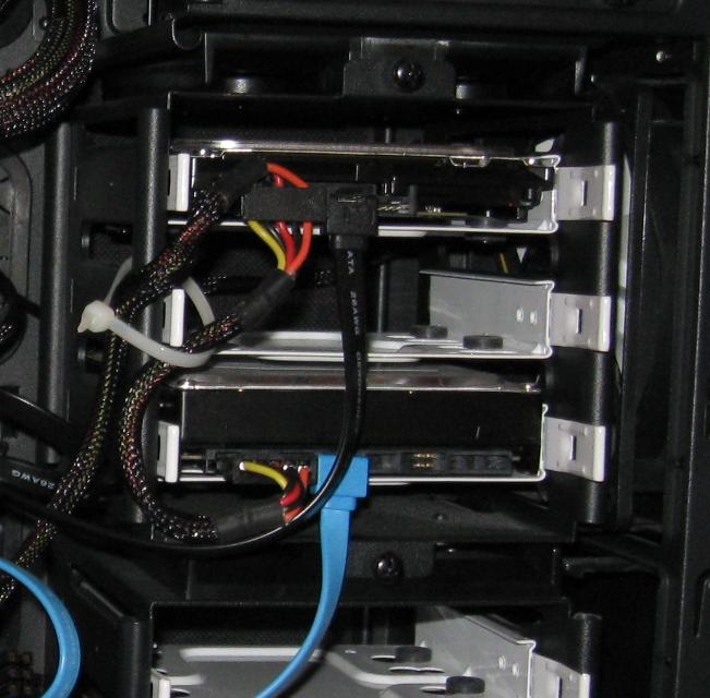

Šťoural jsem se v tom dost dlouho, zkoušel jsem všechny různé kombinace a musím definitivně prohlásit, že za to pravidelné hučení můžou disky (zřejmě ten horní Seagate Barracuda 7200.14 1TB).
Oba disky byly v rámečku přes gumové podložky přišroubovány tak na půl. Tak sem je dotáhnul, ale změna prakticky žádná.
Co s tím ještě můžu udělat? Už mě to hučení tak štve, že tu bednu nenávidim a nejradši bych jí hodil z vokna.

Když ten disk odpojíš, resp. klidně oba, přestane to hučet?

Ano, pak to přestane. Ale nevím přesně, který dělá bordel.
Od zdroje jsem vyházel ty provizorní podložky a zdroj je kupodivu skoro neslyšný.
Sere mě to. 8 let starý naprosto obyčejný PC je tišší.

Odpoj je oba a postupně připojuj. Zjisti který vibruje.

Jak jsem psal, asi ten horní. Otázka je, co s tim můžu udělat. Oba disky fungujou, takže reklamace je asi nereálná (ten spodní disk - Samsung je už po záruce).

Když ho budeš držet volně v ruce, rezonuje taky? Dělá hluk?
