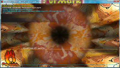

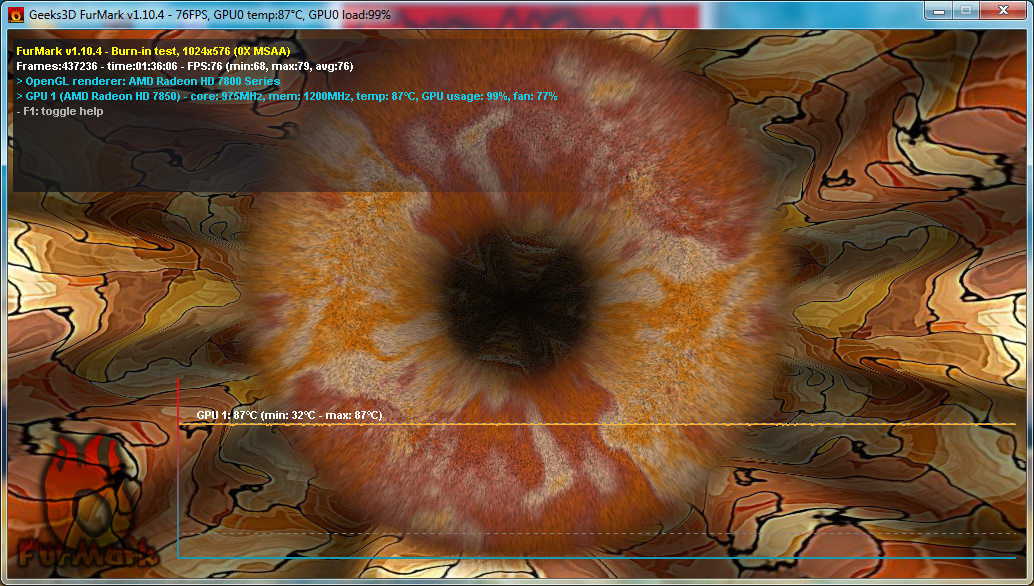

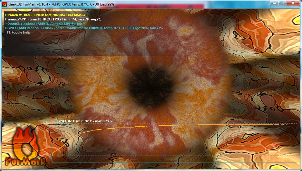

Edit: Při snížení na 1000 se teplota při zatížení drží na 85°C
Delal jsem test programem FurMark,takhle to vypada:
