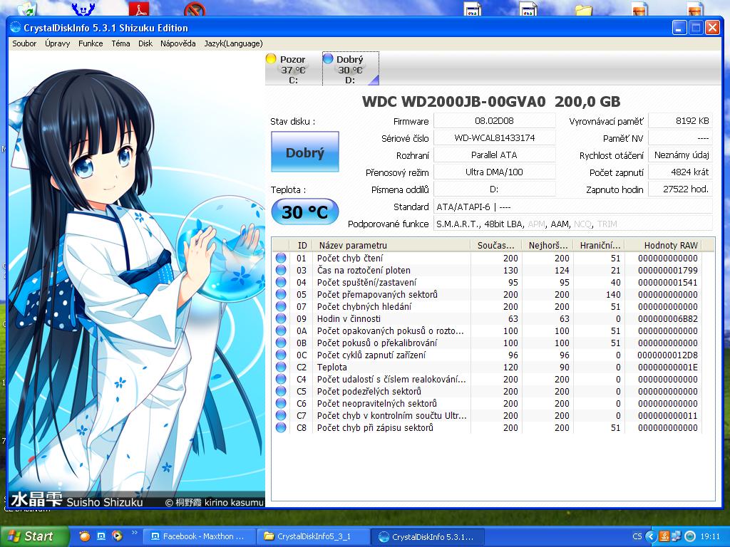

Je to divný. Zkus teda zkontrolovat ten disk a hoď sem screen. Co se stane, když prostřídáš paměti?

Příspěvekod malejbor » 17 úno 2013 19:14
paměti jsem zkoušel a nic se nezmění, furt to po chvili spadne, tady je screen
