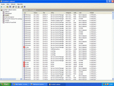

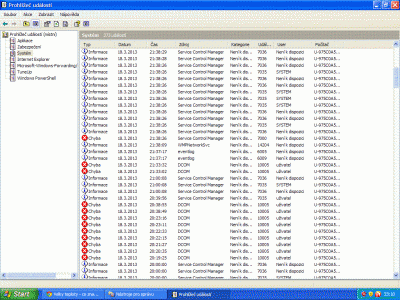

--- Doplnění předchozího příspěvku (18 Bře 2013 23:13) ---
--- Doplnění předchozího příspěvku (18 Bře 2013 23:20) ---
nasel jsem jednu aplikaci : WriteMiniDump
a dve složky Minidump : ale jsou prazdne

Re: Velky teploty - co znamenají teploty Temp1, Temp2, HDO..
Snad se nepletu, ale tyhle chyby nemají nic společného se sekáním se případně restarty PC. Zkus tu složku Minidump
1) Stáhni CrystalDiskInfo, v nabídce Úpravy zvol Kopírovat a obsah schránky sem vlož pomocí Ctrl+V.
2) V Ovládací panely->Nástroje pro správu->Prohlížeč událostí->klikni pravým myšítkem na protokol Systém, vyber Uložit všechny události jako, ulož to jako .evt soubor a ten upni na http://www.leteckaposta.cz
3) Používáš nějaký čistič systému typu Ccleaner?

Až to znovu spadne a vytvoří se nový soubor, taky ho upni.
Vypni čištění Ccleanerem, maže ty výpisy paměti z havárií (soubory ve složce Windows\Minidump)

- MiliNess
- člen BSOD týmu
- Příspěvky: 9112
- Registrován: říjen 09
- Bydliště: Cheb
Prosím uložit do EVT souboru, ne do TXT. To bych prohlížel do vánoc.
Jinak když už jsi sem dal ten výpis z Avastu, ovladač portu disku Atapi.sys ti hákuje ovladač ochrany proti kopírování Starforce (není to rootkit)
Odinstaluj to pomocí tohoto
- martin sodek
- Level 2
- Příspěvky: 194
- Registrován: březen 13
http://leteckaposta.cz/927128926
když jsem chtěl odinstalovat ovladač portu disku Atapi.sys tak me program vyzval k restartu pc což jsem provedl a pote se nic nedělo tak nevim jestli to bylo odinstalovano
- MiliNess
- člen BSOD týmu
- Příspěvky: 9112
- Bydliště: Cheb
Ovladač portu disku atapi.sys neodinstalovávej. Odinstaluj Starforce pomocí sfcdrvrem.zip, na který jsem ti dal odkaz nahoře.
Rozbal to a spusť sfdrvrem.exe.
Jinak ti alespoň zatím nemohu pomoci, protože s nebývalou pečlivostí likviduješ všechny indície
Tyhle debilní čističe totiž z pro mě neznámého důvodu mažou i několika kilobajtové výpisy paměti a protokoly událostí.
Pravděpodobně bude stát v pozadí MS, který likviduje případné důkazy o nestabilitě systému nebo mimozemšťani.
