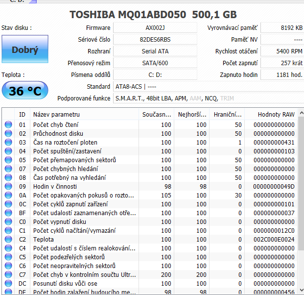

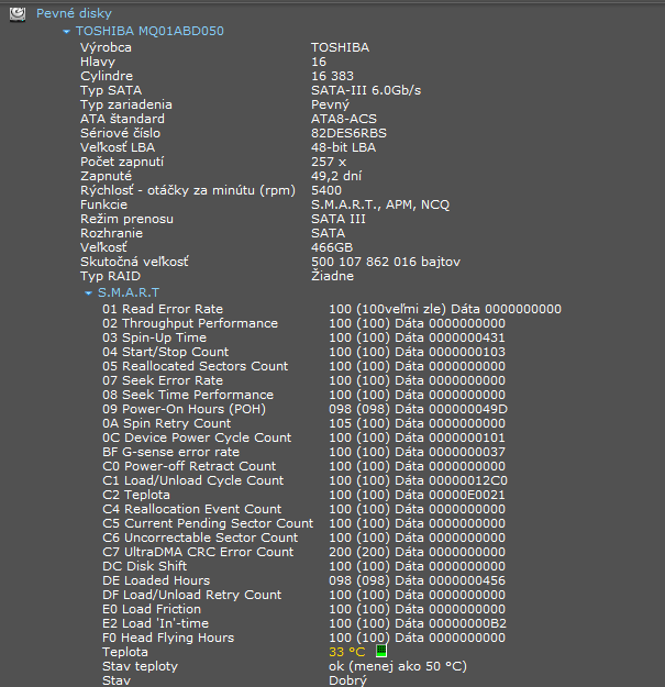

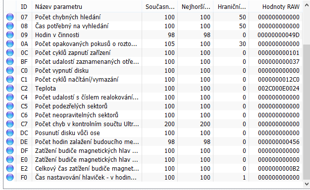

Včera jsem provedl test z Crystal...a vyslo mi to zase jako stav dobry, nevite cim to je? Jestli se ta chyba mohla opravit?
Pak jsem si stahnul jeste Speccy, tam mi vyslo u prvni atributy velmi zle, ale zase dole stav jako dobry. Projizdel jsem tedy opet pomoci hd tune a ten cerveny ctverecek na tom miste uz neni. ...viz prilohy. Jak je to tedy mozne? Dekuji.

U toho Speccy to máš v závorce (100 velmi zle) znamená to tedy, kdyby ta poslední hodnota byla 100, bylo by to velmi zlé. Alespoň tak to chápu já. Speccy není na kontrolu disků a to velmi zle to ukazuje asi každému.
U CDI tě zajímají hodnoty RAW.

No a jak je mozne ze predtim tam byl 1 podezrely sektor a ted to je uz tedy v poradku?
Re: hd tune-1 cerveny ctverecek, je nutno reklamovat?
Příspěvekod guest » 03 dub 2013 13:14
Asi si ten disk ty sektory nějak přealokoval, ale jak to dělá netuším. Prostě ten vadný vyřadil z provozu.
