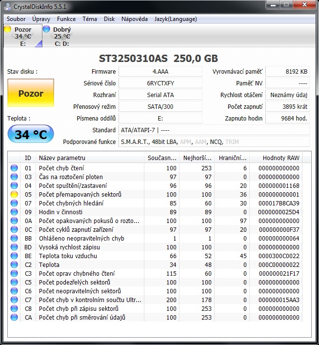

Na YT je o tom docela dost videí takže jsem se k tomu dohrabal pomocí nich ale stejně nevím, jestli jsem udělal všechno dobře. Dal jsem jako scan doufám že toho HDD ale druhý jsem odpojil takže zůstal jen jeden ale bylo tam toho víc tak nevím no a vyskočila mi tam tabula a v ní už byla ta možnost DESTRUCTIVE tak jsem u ní dal možnost ON ale byla tam i možnost REMAP ale tam jsem nechal OFF...

Já si myslím, že remap, tedy přemapování bys měl mít zapnuté.

Mno, psali tam něco o šipkách tak jsem myslel, že si šipkama můžu posouvat ten graf ale zřejmě těmi šipkami asi řídím pohyb čtecí hlavy po plotnách nebo tak něco páč to najednou skončilo tak jsem to dal znova a teď už do toho matlat nebudu. Ale jak jsem to dával tak jsem chtěl zapnout i ten remap a zjistil jsem, že když zapnu remap, nemůžu zapnout to destructive a naopak takže jsem nechal tu destructive což mi připadalo že to měl petr22 na mysli... A vypadá to, že to měří asi odezvu na jednotlivých sektorech nebo co. Aktuálně mám 25% ale co až to skončí netuším...

Ale víš co je zajímavé? Ty odezvy jsou rozdělené na <3 ms, <10ms, <50ms, <150ms, <500ms a >500ms a je to rozdělené barvami v tom "grafu" a předtím jsem tam měl jen pár %, rozdobně míň jak teď už jsem tam měl u <150ms jedničku a teď jsou všechny nejhůř <50ms. Jako kdyby to s tím špatným něco udělalo a teď už ho to nenašlo ale otázkou je, jak to ten HDD projíždí. Jestli stejně nebo třeba odzadu :D

Tak scan dokončen a asi to nenašlo žádné závažnější chyby... Udělal jsem mńějaké logy a screeny tak uvidíme...
--- Doplnění předchozího příspěvku (12 Dub 2013 14:44) ---
Světe div se ale zmizely dvě ze tří varování. Hodnoty jsou sice stejné ale co já vím, zase tolik tomu nerozumím...
EDIT: Tak stejné nejsou akorát že jsem si nevšiml toho hexadecimálního čísla vpravo, které je jiné a na tom novém scanu už je 0. Akorát mě teda zajímá, co to s tím udělalo a jestli to třeba formátem zase nepodělám. No zkusím tam teď nainstalovat ty okna a uvidíme co a jak....

Tohle jsem taky jednou udelal a smazal komplet disk pomoci dban a nechal kazdy sektor 4x přepsat, tak se disk taky chvíli tvaril ok, ale pak se zacaly objevovat dalsi a dalsi vadne sektory... takze oprava tak na dva dny a pak stav stejny...
