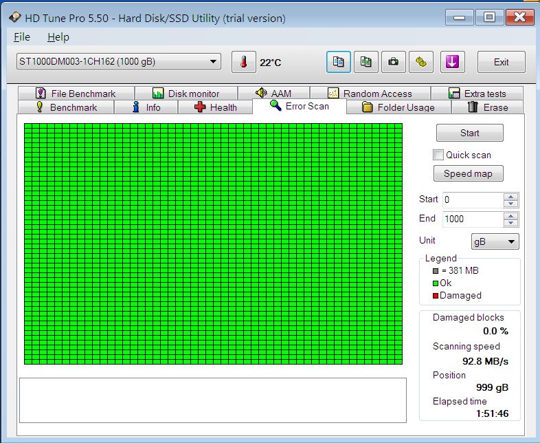

Sice nevím zda máš na mysli USB zásuvku v PC nebo ten adaptér pro připojení disku ale určitě to není ani jedním z toho. Vyzkoušel jsem různé USB zásuvky i na jiném PC a adaptéry mám 2 a dělá to u obou a jiné disky nemají problém. Rychlý scan v HDTune neukázal žádný vadný blok, nyní jede důkladný, pak sdělím výsledek,
--- Doplnění předchozího příspěvku (22 Dub 2013 12:05) ---
čisté jak slovo boží....
