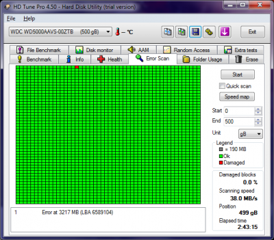

Ten 500 GB HDD ma podezrele sektory. Udelej na nem jeste test HD Tune a musi byt vsechny čtverečky zelene. Nevypada ale zdrave a počítal bych s reklamaci ci porizenim druhého

Asi koukáme každý na něco jiného, já podezřelé sektory nevidím, vidím pouze jeden.

Tak nevidis nic a nebo jen jeden?
Pouziju citaci z jineho webu...
Podezřelý sektor je takový, který CrystalDiskInfo nedokázal korektně načíst (načetl, ale s chybou/chybami). Proto jej označil jako podezřelý. V případě, že by jej nenačetl vůbec, označil by ho za chybný. Potom záleží na tom, jak se disk chová v provozu. Funguje-li bez problémů, není třeba to řešit minimálně do doby, než problém nastane. Pokud se ale projevují chyby, nastal čas k řešení. někdy pomůže oprava checkdiskem, jindy format, nebo low level format a někdy se disk musí vyměnit.
Osobne bych teda disk, ktery vykazuje tuto chybu nepoužíval. Proste na nej neni spolehnutí a hodnota se muze zvysovat a pak muze umrit bez varování.

Otestuj HDD utilitou od výrobce, můžeš použít UBCD
Re: HDD má podezřelé sektory. Co s tím? *
Tak v tom cmd jsem udělal to chkdsk /r .Opraviloto nebo coto stim udělalo a už to jede ale furt to ukazuje v Crystal disk info že je to furt stejné, + tu mám screen z toho HD tune

Sleduj průběžně stav. Pokud se to bude horsit, tak reklamuj nebo kup novy. Podle toho jestli je nebo není v zaruce. Osobně bych jej ale nepouzival. Je už nalomeny.

Jasně že je to stejné, je tam jeden podezřelý sektor. Ten se neopravi, jenom vyřadí aby se na něj nezapisovalo.
HD Tune ukazuje vadný blok, což teoretický může být až 190MB.
Ale pokud je v záruce pak je to to určitě na výměnu.

To je otázka pro věštce. Klidně to může běžet 5 let, ale taky 5 dní. Určitě bych uvažoval o novém systémovém disku, tento dal jako druhý, zformátoval a nechal na data.
