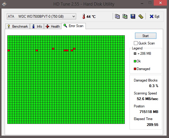

Příspěvekod ctenarka » 15 kvě 2013 11:28
Tak tady je výdledek toho scanu http://leteckaposta.cz/115659591
Re: KERNEL_DATA_INPAGE_ERROR
Příspěvekod guest » 15 kvě 2013 12:28
Obrázky dávej jako přílohu.
Příspěvekod tomasosi » 15 kvě 2013 12:37
tak disk je v háji no...:/ ovšem jestli to bude jen tím..
Příspěvekod MiliNess » 15 kvě 2013 13:12
Myslím, že to bude tím diskem, je v dost mizerném stavu.
K chybám dochází při obsluze výpadku paměťové stránky, což je ve většině případů způsobeno chybou disku, případně jinou chybou v diskovém subsystému.
Pokud by se to objevovalo i po výměně disku, bude to tím SSD diskem.
Příspěvekod ctenarka » 15 kvě 2013 15:03
Jo naštěstí je v záruce, vale zaráží mě spíš to že ho mám teprve 3 měsíce a už blbne...
Příspěvekod guest » 15 kvě 2013 15:06
Někdy se natrefi na špatný kus. Tento by měli bez řečí vyměnit za nový.
