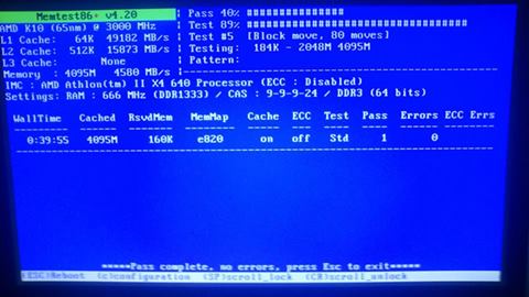

tak ten Test uz je ukonce aspon teda myslim dole je napsano PASS complete. no errors, pres esc to exit

Re: Blue scren
To je divné, nahoře by tuším mělo být Pass 100%. Pokud to není vada paměti, může to být opravdu chyba grafického adaptéru (videopaměti).
Re: Blue scren
tak že to muže byt chyba graficky karty teda. jestli si mam připravovat škudlit na novou . ?

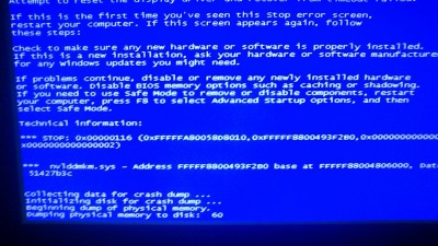

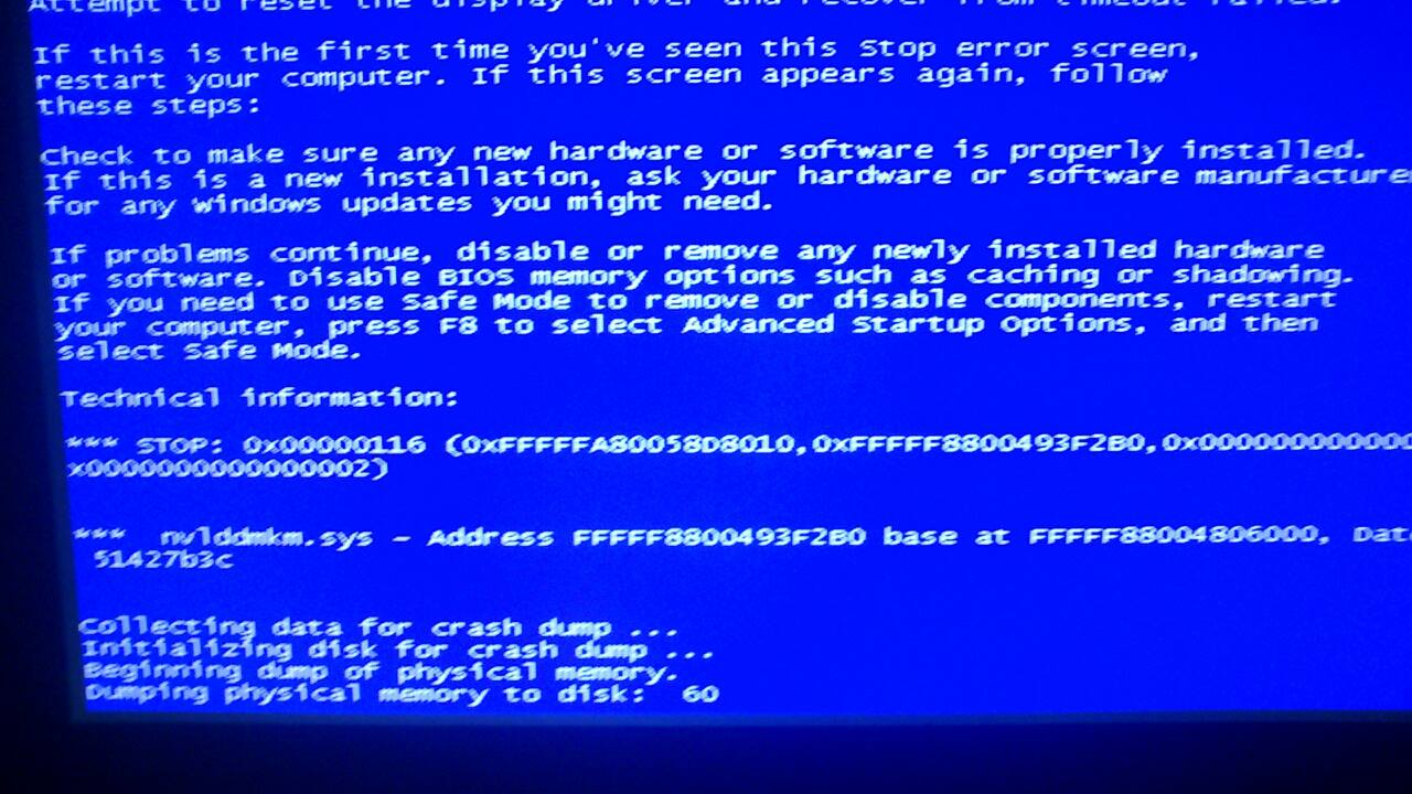

Re: Blue scren
http://leteckaposta.cz/768446020 toje ten system ještě jsem stihl vyfotit ten BSOD při padu před 5 minutamy třeba to nějak pomuže třeba ne.

Re: Blue scren
No to je důsledek zavěšení vlákna v rutině grafického ovladače. Takže adavyp měl dobrý odhad, protože to vypadá na vadu grafického adaptéru.

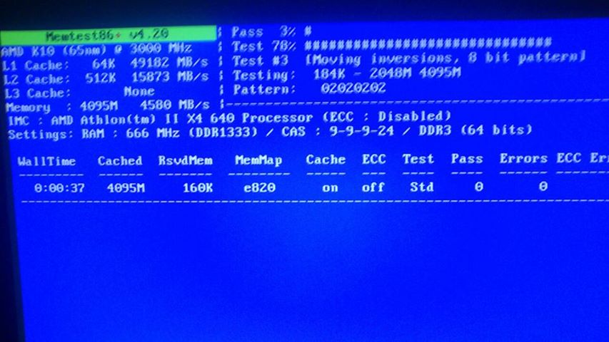

Ten druhý test paměti ale pro sichr můžeš na noc také spustit.
