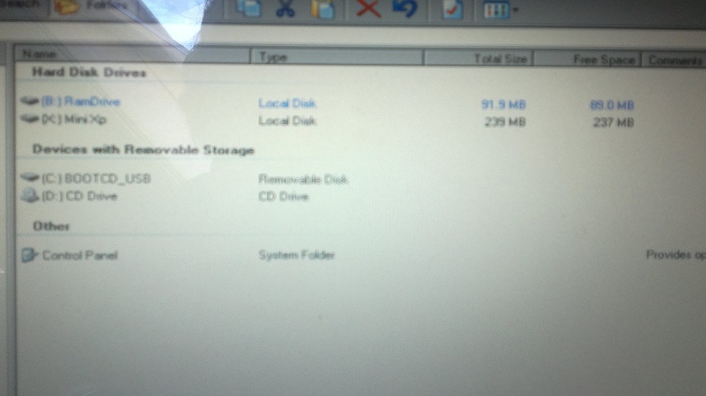

Tak jsem si vytvořil bootovací flashku s Hiren´s BootCD. Úspěšně mi najel Win MiniXP. Když najedu do My Computer, tak se mi tam objeví jen toto:
Zase se omlouvám za kvalitu. :roll: Níže přikládám „pomocnou” tabulku.
Hard Disk Drivers
(B:) RamDrive - Local Disk - (Total size) 91,9 MB - (FreeSpace) 89,0 MB
(X:) MiniXP - Local Disk - (Total size) 239 MB - (FreeSpace) 237 MB
Devices with Removable Storage
(C:) BOOTCD_USB - Removable Disk
(D:) CD Drive - CD Drive
Other
Control Panel - System Folder
Poradily by jste mi prosím, jak mám postupovat dál?

Spíš bych volil nějakou utilitku na kontrolu disku. Podle mých zkušeností se s miniXP a diskem nedá pořádně pracovat, je to dobré tak na stažení dat. Zkontroluj disk.

Podíval jsem se do Správce disků, a tam tedy už byl. Spustil jsem program Hard Disk Low Level Format a nechává to zatím běžet. Ale u každého mi to píše Format Error occured at offset. Nechám to doběhnout a uvidím, no.
Ale co mi nejde do hlavy je to, jak to že ve správci disků a v tom programu mi to ukazuje že disk má kapacitu 686,45 GB. Ale přitom na samotném HDD na nálepce je 20 GB. :idea:

Nemáš ho formátovat, ale zkontrolovat zda je dobrý.

Bohužel IBM mi nešlo vypálit. Tak jsem použil program Hard Disk Sentinel z Hiren´s BootCD.
Sentinel mi vypsal:
Temp: 38°C
Max: 62°C
Perf.: 100%
Power on: 91 dní, 12 hodin, 46 minut
Health: 77%
There are 4 bad sectors on the disk surface.

Re: Při instalaci OS, se nedaří vytvořit nový oddíl
Příspěvekod guest » 16 črc 2013 19:15
Tím je vše řečeno.

Potom jsem ještě použil HDD S.M.A.R.T Viewer a ten mi vypsal:
HDD 1 Size: 51845 Mb (50,63 Gb)
Buffer Site: 1706 kb
Z tý kapacity jsem už docela jelen. Pokaždé mi to vypíše jinou velikost HDD.
Myslíte, že HDD je v háji?
