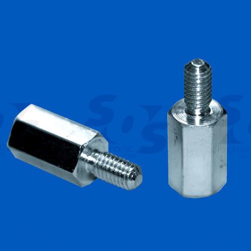

Máš pod deskou distanční sloupky?

To jsou takový svorky do, který se montují ty hřebíky ne? ;) Ty tam jsou.

Distanční sloupky jsou tohle -> viz. obr.
A do toho se šroubují šroubky pro upevnění desky

Jo teda šroubky já jsem úplně nato slovo zapomněl tak jsem napsal hřebíky :-D
Jo na nečem takovém ty šroubky stojí.. ;)

dobře, no šroubky se šroubují přímo do těchlech sloupků pod deskou

Přesně tak to mám možná jsou tam nekdě špatně, ale to budu muset asi rozmontovat ;)
