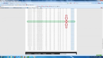

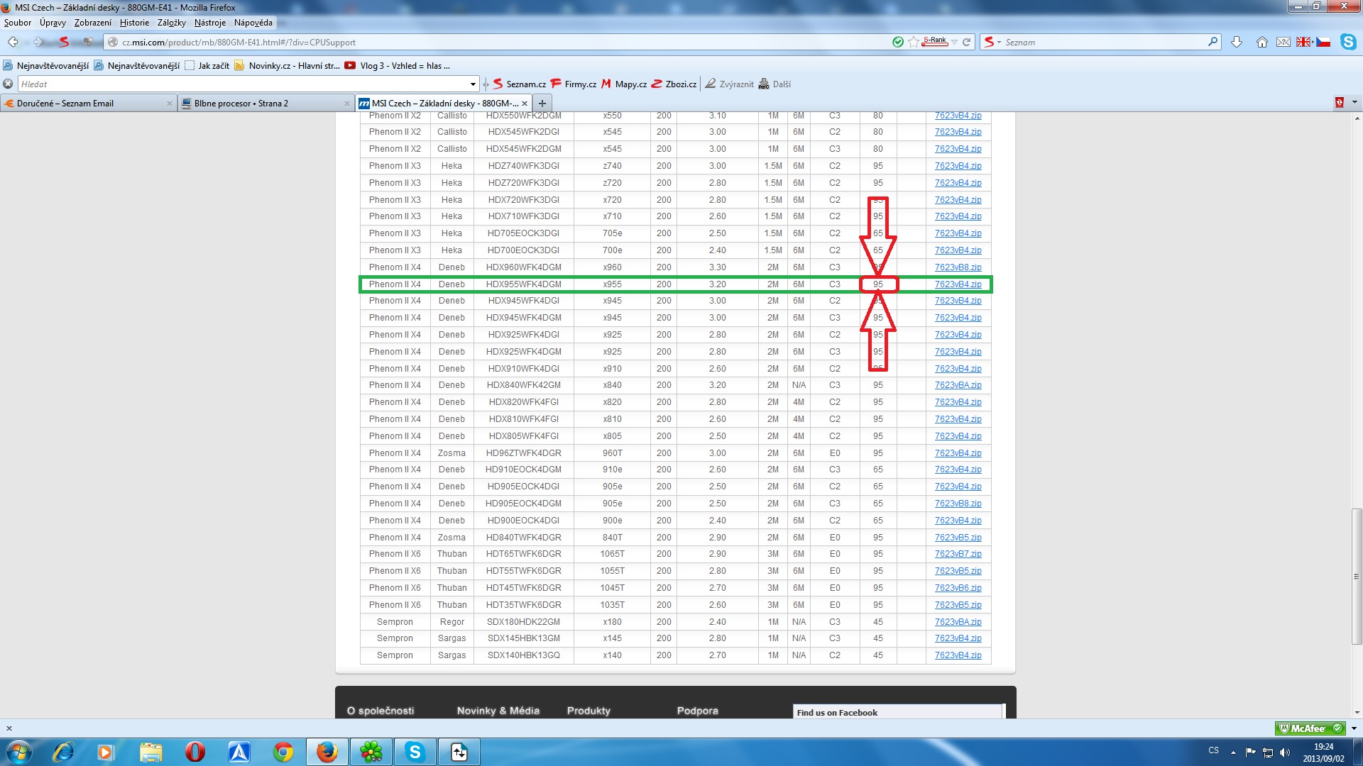

Já jsem se zrovna s touhle deskou už taky natrápil.
Zrovna do této základní desky jsem zkoušel dát X4 Phenom 955 a marně. Ani jsem si "nevrzl". V support listu sice je psáno, že podporován je, ale je to značně matoucí. Protože podporovnána je pouze verze: X4 Phenom s TDP: 95w, nikoliv verze s TDP: 125w.
A ta základní deska ten procesor pravděpodobně úplně špatně detekuje. TDP: 89w ukazovat nemůže!
Viz screen...
Viz screen...

Máš pravdu. Takže mu vyměnili 125W desku za 95W desku?

Myslím si to... I v servise se mohou zmýlit. Ale pouze si to myslím! Myslet, znamená prd vědět. V sevisech jsou také lamy.
Chtěli se zbavit starší základní desky, nějak jim to běhalo, tak to tak nechali.

ondoubek píše:Máš pravdu. Takže mu vyměnili 125W desku za 95W desku?
Co to je za nesmysl.Deska nemá TDP.Tady se jedná o procesor.AMD Phenom X4 955 jsou dva typy.Jeden má TDP 95W a druhý má TDP 125W.První deska podporuje a druhý ne.On má zjevně ten druhý.Ten deska neumí,protože na to není stavěná napájecí kaskáda.A protože jsou její komponenty momentálně zatížené víc než mají být - deska píská.Což značí že brzy odejde.Proto se taky snaží CPU podtaktovat tak aby dosahoval nižšší TDP.Napadá mne jen snížit násobič třeba na 12X.Tak by mohl CPU v desce jet.Byť na nižšším taktu.
Přesný typ CPU zjistíš,když sundáš chladič,otřeš pastu a napíšeš to kódové označení z vrchní strany procesoru do googlu.
Jinak servis,který ti dá nepodporovaný procesor do základní desky moc dobrý nebude.

Jak jste došli k tomu, že je to 125 Wattová verze Deneba ?
Re: Blbne procesor
Jednoduše, podívej se že revize a stepping Ondoubkova a tazatelova CPU jsou totožné
A ondoubek má 125 W
- MiliNess
- člen BSOD týmu
- Příspěvky: 9112
- Registrován: říjen 09
- Bydliště: Cheb
Re: Blbne procesor
Ne všechna jednoduchá řešení, musí být správná. Ony se totiž 95W verze od 125W s jádrem C3, označením nijak neliší.
(pouze nenesou obchodní označení Black Edition)
Mají stejné Core stepping (RB-C3), CPUID signature (100F43), Family (16), model (4) i Stepping (3).
A víš proč? Protože je to AMD.
Podle AMD existují 125W verze s jádrem C2 a C3, 95W jen ve verzi B2. Jenže na svých stránkách nemají všechno (kupodivu).
Dělali i jádra C3 v 95W provedení. Musel by tedy sundat chladič a podívat se na označení na CPU, aby bylo jisto.
CPU-Z navíc čerpá informace ze své databáze, která nemusí být (a nebývá) přesná.
