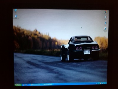

Teď se to zas ztratilo z ničeho nic, ale je jen otázka času než se to objeví zas. Jinak, když je tam ta kolonka, tak tlačítka pod monitorem nejdou. Teď když tam neni, tak můžu normálně vypnout/zapnout monitor atd.

Zkus mi věřit. S tímhle druhem závady mám dost zkušeností z televizí, videí a DVD přehrávačů a při svodu některého z tlačítek se to chová přesně tak, jak popisuješ. Zkus napřed to tlačítko vyměnit a když to nepomůže, pak teprve hledej závadu jinde.

Jinak teď se to párkrát zas objevilo a zmizelo, ale už je to zase v cajku. A to tlačítko, tak jak se mohlo nějak zaseknout, když jsem s tím nijak nehnul?

Logy dej do Hijack This, tady je můžeš smazat. Stejně je to ale tím monitorem, nejspíš kleklo tlačítko (mikrospínač) nebo tam zatekla voda.

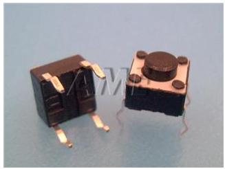

Tlačítko je neopravitelný mikrospínač, který musíš vyměnit. Obvykle bývají na pomocné desce plošných spojů pod displejem. Displej tedy musíš rozebrat, až se Ti povede sejmou zadní stěnu, měl bys k té destičce už mít přístup. Buď je jen nacvaknutá nebo ji drží nějaký šroubek, až ji uvolníš, stačí tlačítko vypájet a zapájet nové. Musíš sehnat stejné, jako je tam, jinak Ti to nemusí pak sedět dohromady. Z vlastní zkušenosti doporučuji, když to budeš mít otevřené, vyměnit všechna ta tlačítka, bývá jich 4 - 8. Obvykle jsou tam tahle: http://www.ame.cz/Mikrotlacitko-6-x-6mm ... 10699.aspx
To tlačítko se nezasekne, prostě v klidovém stavu má svod, který je proměnlivý a chvíli působí jako sepnuté a chvíli jako rozepnuté, aniž by se sním hýbalo.

Voda určitě ne. Ale nechápu, jak to mohlo kleknout z ničeho nic.

Tyhle tlačítka brácha má všechny doma.
--- Doplnění předchozího příspěvku (14 Zář 2013 22:20) ---

Únava materiálu.
Re: Šedá kolonka na monitoru - Volume 0 (Spěchá)
Tak je zkuste vyměnit a dej vědět, jakto dopadlo.

Tohle podle mě nemá nic společného s HiJackThis. Závada bude v monitoru. Nebo je snad nějaký virus, který by skrz grafickou kartu a k ní připojený kabel vyvolal na monitoru nastavení hlasitosti ?

No, tak on nemá přesně tyhle. Ale má 50 dalších, tak budu čekat týden než pojede do velkoměsta a v GME mi je koupí, tak zatim mě to bude ****
