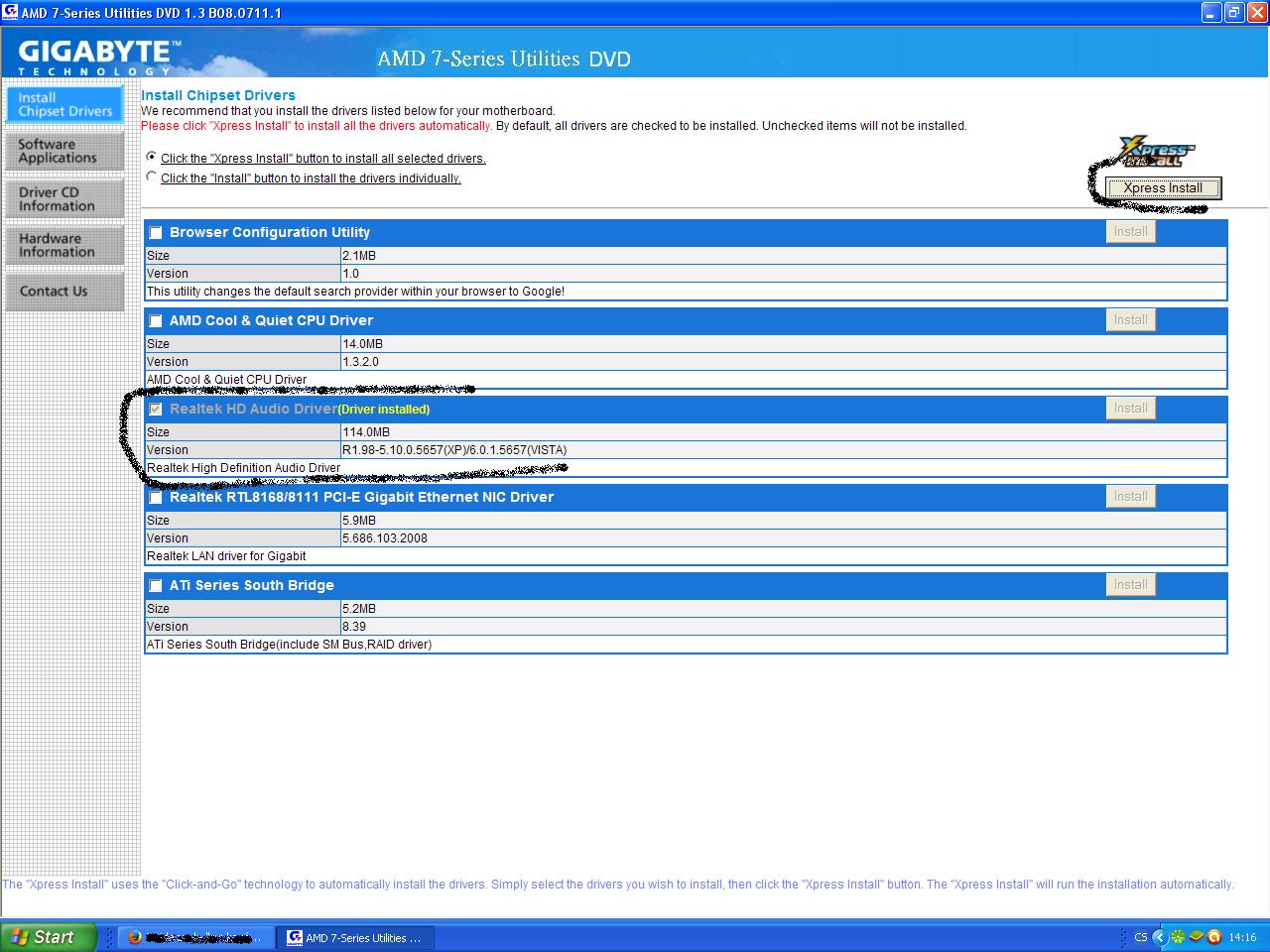

Tak jsem to zkoušela a stejnak zvuk nejde, označila jsem tedy jen Audio Driver ,nainstalovala a potom se PC restartoval a stejnak zvuk nejde .. :?

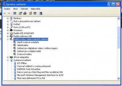

Dej sem screen ze správce zařízení jak psal Pic.
Pravoklik na tento počítač, vlastnosti, správce zařízení.

Já tu nemám na výběr správce zařízení..

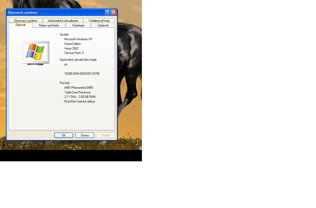

Záložka Hardware, správce zařízení.

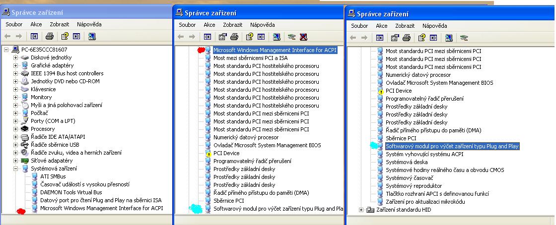

Tak snad je to ono.
"Stand up for what you believe in, even if it means standing alone"- Andy Biersack
Postav se za to, v co věříš, i když to znamená stát osamoceně.
Re: Nejde zvuk- "zvukové zařízení neexistuje"
Příspěvekod Uziv00 » 27 zář 2013 15:54
Ne, není to ono, chtěl jsem rozkliklý ten reproduktor, tak jak jsem to dával do obrázku jako příklad.

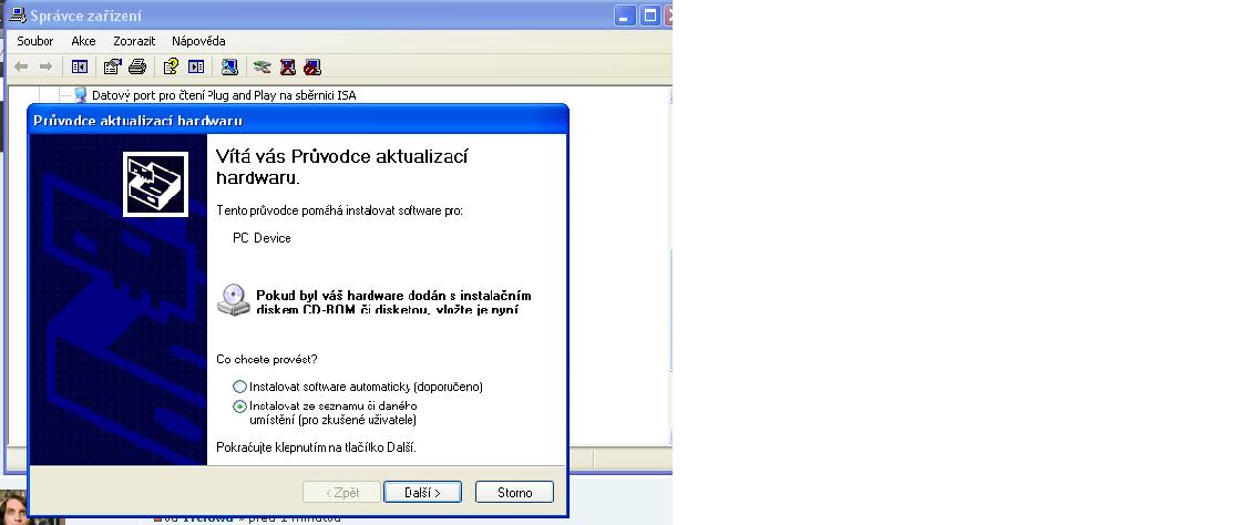

Tohle ?
Příspěvekod Uziv00 » 27 zář 2013 16:04
No, takže ta karta tam není. Pravděpodobně na to má vliv chybějící PCI Device jak je vidět v předchozím obrázku. Vlož do mechaniky to instalační CD k základní desce. Ve správci zařízení pravoklikni na ten PCI device (žlutý vykřičník) a vyber aktualizovat ovladač. Vyber vyhledat ovladač v tomto počítači. V dialogu procházet vyber písmeno CD mechaniky. Zkontroluj, zda je zatrženo procházet podsložky. Windows by měl odpovídající ovladač objevit.

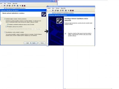

Objevilo se mi tohle ,je to správně ,mám dát tedy to 2 ?
Příspěvekod Uziv00 » 27 zář 2013 16:15
Ano

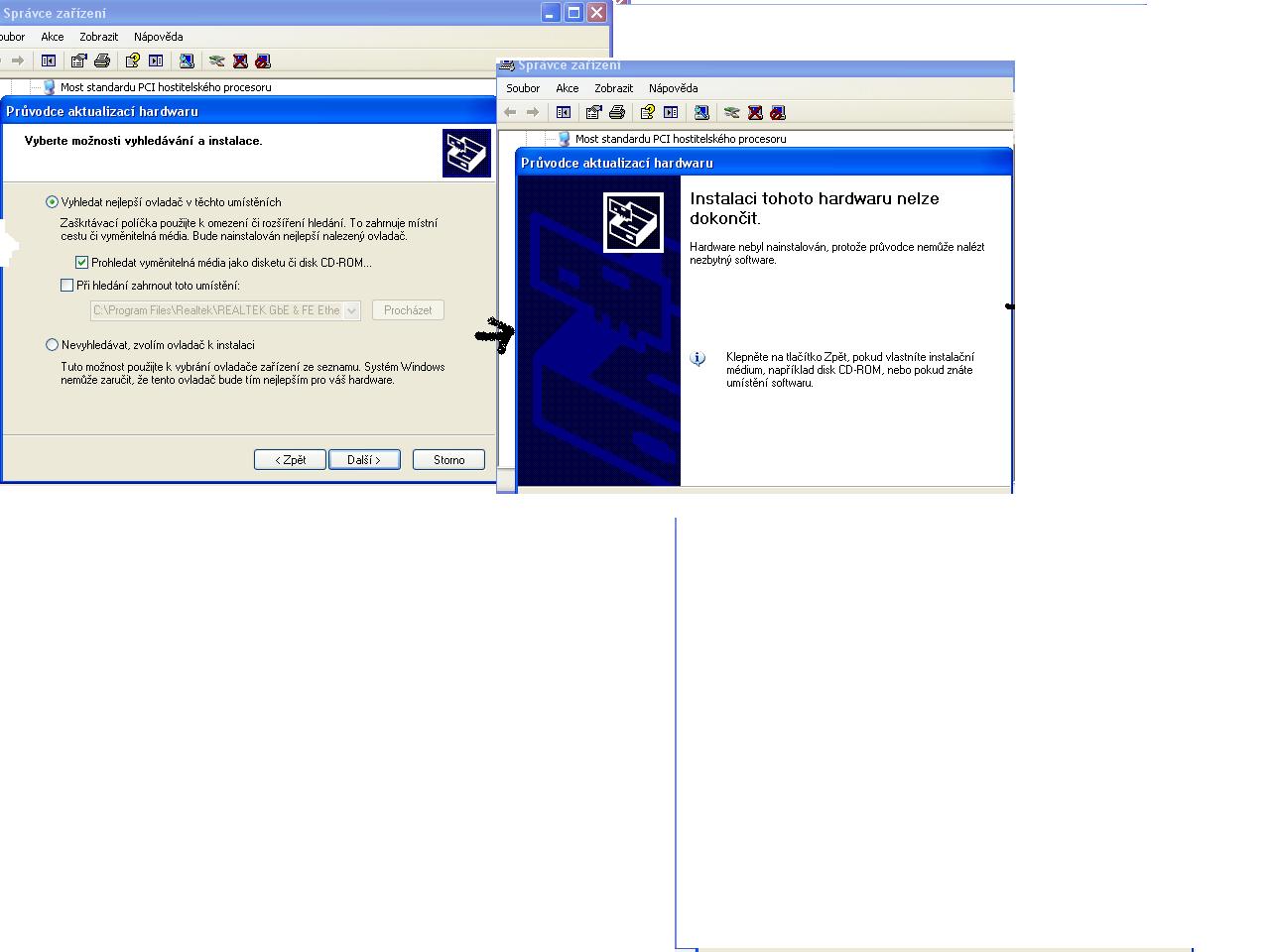

Příspěvekod kika10 » 27 zář 2013 16:22
Nějak to nejde objevilo se tam potom tohle:
Příspěvekod Uziv00 » 27 zář 2013 16:31
Musíš ho na tu mechaniku zavést. Odškrtní prohledat vyměnitelná media, Zaškrtni prohledat umístění. Označ písmeno mechaniky. naprosto nejlepší je zavést jej až přímo k souboru ovladače - pravděpodobně složka Drivers\Audio\WinXP či \Win32 nebo podobně. Zde je soubor .inf, který obsahuje informace o ovladači.
