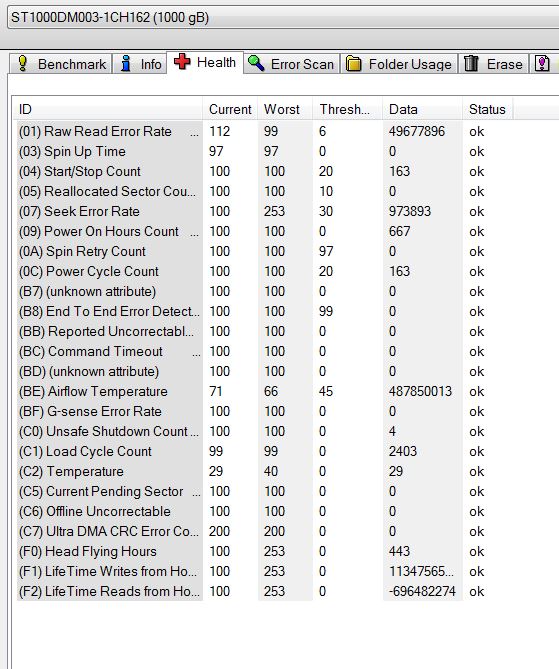

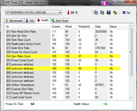

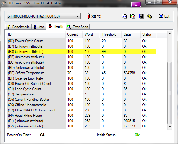

všiml jsem si že test jsem dělal v HD tune 2.50 tak jsem si stáhl 2.55 a ten mi zase ukázal toto fakt nevím jestli mám nebo nemám reklamovat :-/

Použij http://www.slunecnice.cz/sw/crystaldiskinfo/ a dej sem log - Úpravy/kopírovat.
- jayden
- Level 3.5
- Příspěvky: 860
- Registrován: květen 11
- Bydliště: Netolice
- Kontakt:
Re: rychlost HDD
log z crystaldiskinfo 5.6.1

Re: rychlost HDD Vyřešeno
Je to pořád dobrý, žádná chyba při hledání ani čtení tam není.
