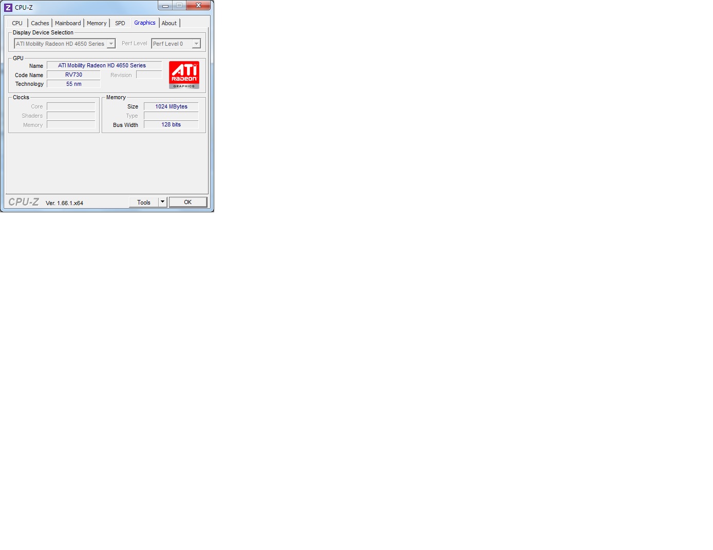

Řada dv6 obsahuje mnoho modelů. Chtěl jsem navrhnout updatovat ovladače grafické karty, ale nevím který typ máš.
Program CPU-Z by měl odhalit, kterou grafiku máš (záložka Graphics). Můžeš použít i GPU-Z.

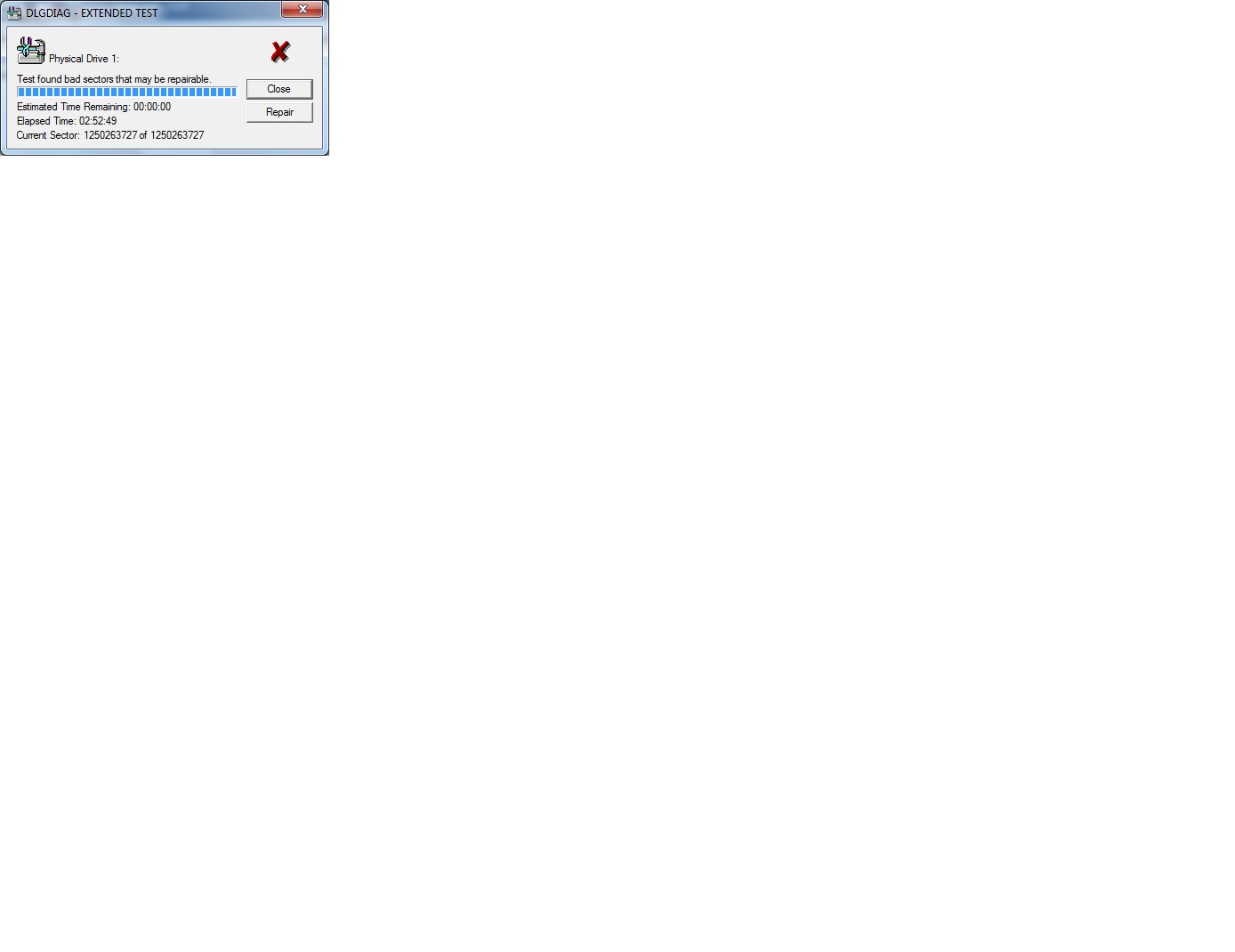

Otestuj disk tímto. Zvol EXTENDED TEST.

Příspěvekod Iwet » 11 říj 2013 19:22
Tak jsem to provedla a objevilo se mi tohle

Příspěvekod adavyp » 11 říj 2013 22:25
Objevilo to vadné sektory, které mohou být opraveny. Pokračuj tlačítkem Repair.

Příspěvekod Iwet » 12 říj 2013 11:23
Tak oprava nešla udělat, nějaká chyba. A při updatu grafických ovladačů nebyly žádné problémy.

Příspěvekod wattmetr » 12 říj 2013 12:03
V podstatě Ti všechny diagnostické programy (HDTune, CDI i utilita od výrobce) řekly jedno a to samé: Na disku je podezřelý nebo vadný sektor, neopravitelný. S tím se dá HDD provozovat s určitým rizikem i nadále. Podmínkou je občas - řekněme jednou za týden nebo za 14 dní - disk znovu otestovat, stačí jedním z použitých prográmků, za mě nejlépe CDI a hlídat případné zhoršování situace. Pokud by se situace zhoršovala, urychleně řešit zálohu dat a nákup nového HDD (je to SATA, takže bude k dostání a ani cena nebude taková darda jako u IDE).

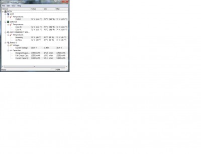

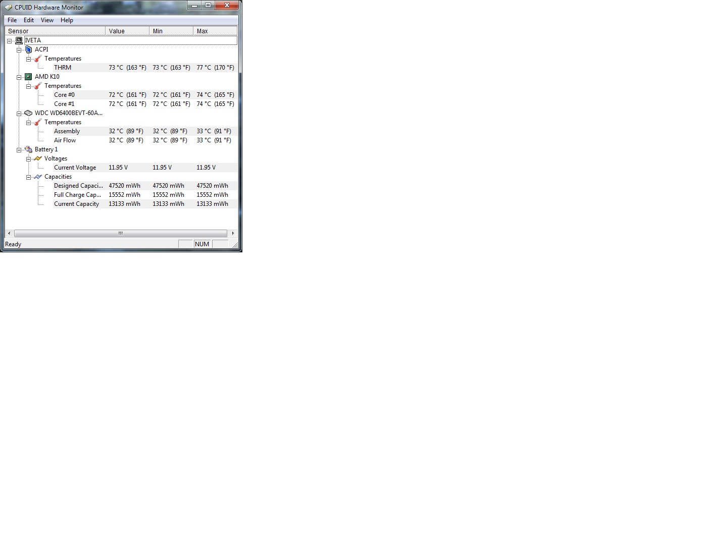

Spusť HeavyLoad (nebo OCCT) a Hardware Monitor. V HeavyLoad spusť zátěžový test, po 10 min udělej screen Hardware Monitoru a hoď ho sem.
Nový grafický ovladač jsi nainstalovala?
Iwet
Příspěvky: 265
Registrován: září 07
Pohlaví: Žena
Re: Test disku - nb občas ani nenajede
Příspěvekod Iwet » 12 říj 2013 21:25
MiliNess

Příspěvekod MiliNess » 13 říj 2013 00:00
Vysokou teplotou to nebude. Nech vyměnit disk a pak uvidíš.
