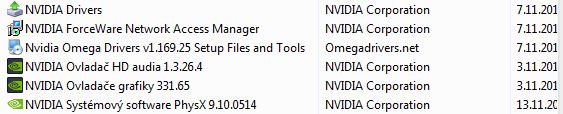

zkusim teda ještě jednou ty ovladače..
tyhle všechny teda..?

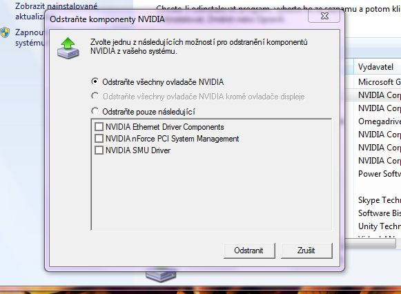

mám teda smazat všechno, co jsem dal do přílohy do předchozího příspěvku?
jo a když jsem zkoušel to první Nvidia drivers, ta mi to ukázalo tohle.. mám smazat všechno?

Tohle ne, je to součást softwarového balíčku čipové sady.

Ovladač grafiky, PhysX
