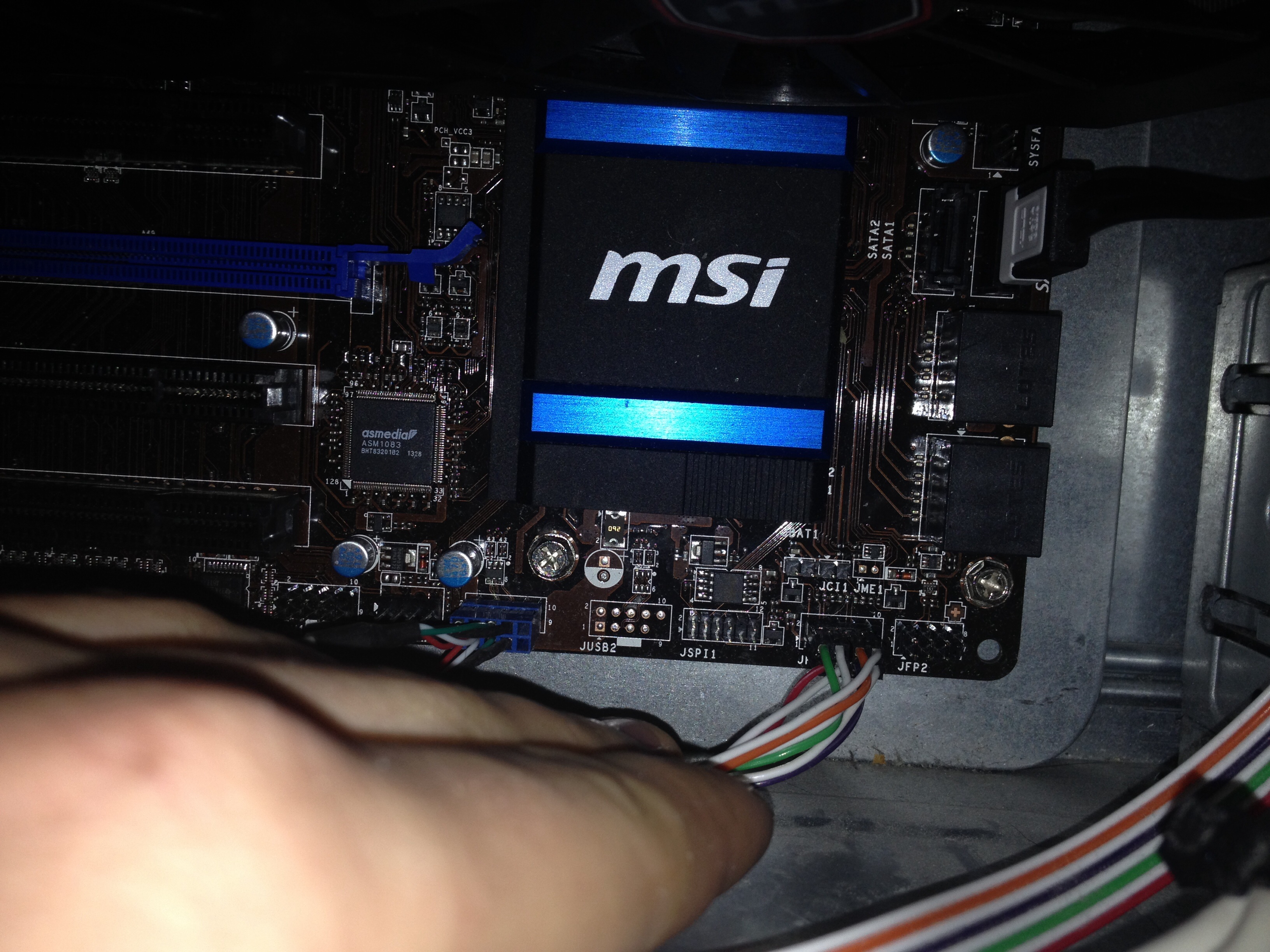

Příspěvekod setlas77 » 20 pro 2013 20:06
To nevim jak to udělat a zrovna se do tohodle pouštět..
strikis
Příspěvky: 1013
Registrován: srpen 09
Re: Sestaveni pc(po zapinani cerno)
Příspěvekod strikis » 20 pro 2013 20:16
Jak tam máš ty jumpery tak dej mezi ně šroubovák , moderátoři mě asi zabijí , ale pc tak jde spustit

setlas77
Příspěvky: 328
Registrován: srpen 11
Příspěvekod setlas77 » 20 pro 2013 20:22
Ma tam byt někde jumper? Nemam tam ted žádný

strikis
Příspěvky: 1013
Příspěvekod strikis » 20 pro 2013 20:30
Pokud se větráky rozběhnou tak to možná nebude problém.... funguje ti obraz z integrovaného grafického čipu?

setlas77
Příspěvky: 328
Příspěvekod setlas77 » 20 pro 2013 20:33
Ne prave ze take ne..
strikis
Příspěvky: 1013
Příspěvekod strikis » 20 pro 2013 20:35
Jestli nejde integrovaná tak je problém, nastav v biosu ten slot na grafiku kterou chceš používat. Já jsem to měl na automatické řazení a dělalo to bordel :)

setlas77
Příspěvky: 328
Příspěvekod setlas77 » 20 pro 2013 20:42
Strikis:jak mam nastavovat bios..kdyz je cerna obrazovka? Pic: cooler master silent pro 500w
--- Doplnění předchozího příspěvku (20 Pro 2013 20:46) ---
Musite pochopit muj problem po zapnuti pc je na monitoru proste tma bios nereaguje..proste jen běži pc nic vic :/
--- Doplnění předchozího příspěvku (20 Pro 2013 20:57) ---
Jinak po zapnuti pc nepípne což je asi problem ze?
Pic
Příspěvky: 23292
Bydliště: Východní Čechy
Příspěvekod Pic » 20 pro 2013 21:08
RAM paměti jsou testované, nebo z původního PC, či z druhé ruky? Máš odpojený disk a to datový i napájecí kabel?
setlas77
Příspěvky: 328
Příspěvekod setlas77 » 20 pro 2013 21:10
RAM jsou Z puvodniho pc..pripojeny disk
Pic
Příspěvky: 23292
Příspěvekod Pic » 20 pro 2013 21:22
Zkusil jsi nechat v PC jen základní desku s procesorem, jednu RAM, GK a zdroj (ostatní odpojit) a pak spustit PC. Pokud jsou připojené komponenty ok naběhne PC a ohlásí chybu, protože není připojen disk s OS. Tak můžeš postupně odzkoušet i druhou RAM, zda PC nenaběhne. Jestliže PC nenaběhne, je některá z připojených částí vadná. Gk lze otestovat v jiné PC, nebo jinou GK v tomto (třeba jen půjčenou). stejně tak i zdroj, ale se základní deskou to není tak jednoduché protože by musela být přesně stejná, jako dosavadní.
setlas77
Příspěvky: 328
Příspěvekod setlas77 » 20 pro 2013 21:29
Vsechny komponenty jsou nove az na zdroj a RAM a ty mi pripadaji v poradku.. Tak sem zkusil vse odpojit..pc nepípa prostě nic jakoby nedela ....
