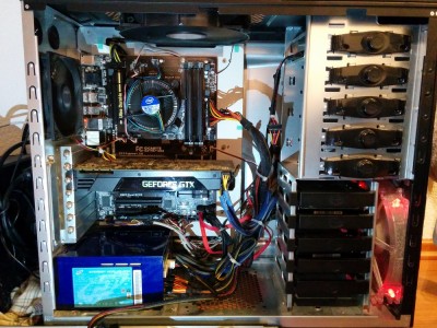

Grafická karta je http://wccftech.com/msi-announces-gefor ... z2updeRRV5
Beru na vědomí, že kabely nejsou zrovna na nejlepším místě, ale bylo to tam takhle vždycky a problémy začaly až teď. K FIFĚ. Nešlo ani tak ukázat, že je to nenáročná hra, ale chtěl jsem ukázat na to, že i při hře jako je FIFA se ty teploty vyšplhají takhle vysoko.
Velký větrák je pak ještě na bočnici.

No tak s referenčním chlazením toho o moc víc nevykouzlíš. Ale 82°C by mělo být ještě OK. Můžeš zkusit vyměnit pastu nebo koupit nový chladič.

Testoval jsem ten MSI Kombustor a teplota grafiky nikdy nepřesáhla 80°C. Pravděpodobně zkusím pak tu pastu.

Zkus, ale ruší to záruku..
Pokud není nálepka na šroubku, tak na to nemají jak přijít.
MSI Kombustor je zlo, raději zkus něco zahrát. To je skoro jako Furmark...

@Clorky: Alespon se trosku prohreje :)

Vetrak z bocnice sundej...kazi airflow...jinak ten ventilator nahore je pro odvod nebo privod vzduchu?...videl jsem i umelce co tam meli privod, ma bocnici taky privod a z case pak delali sklenik...vzduch nema potom moc kam jit...prakticky jde o to, aby mel jasny rad a mel odkud a kam proudit a nehromadil se uvnitr ohraty
