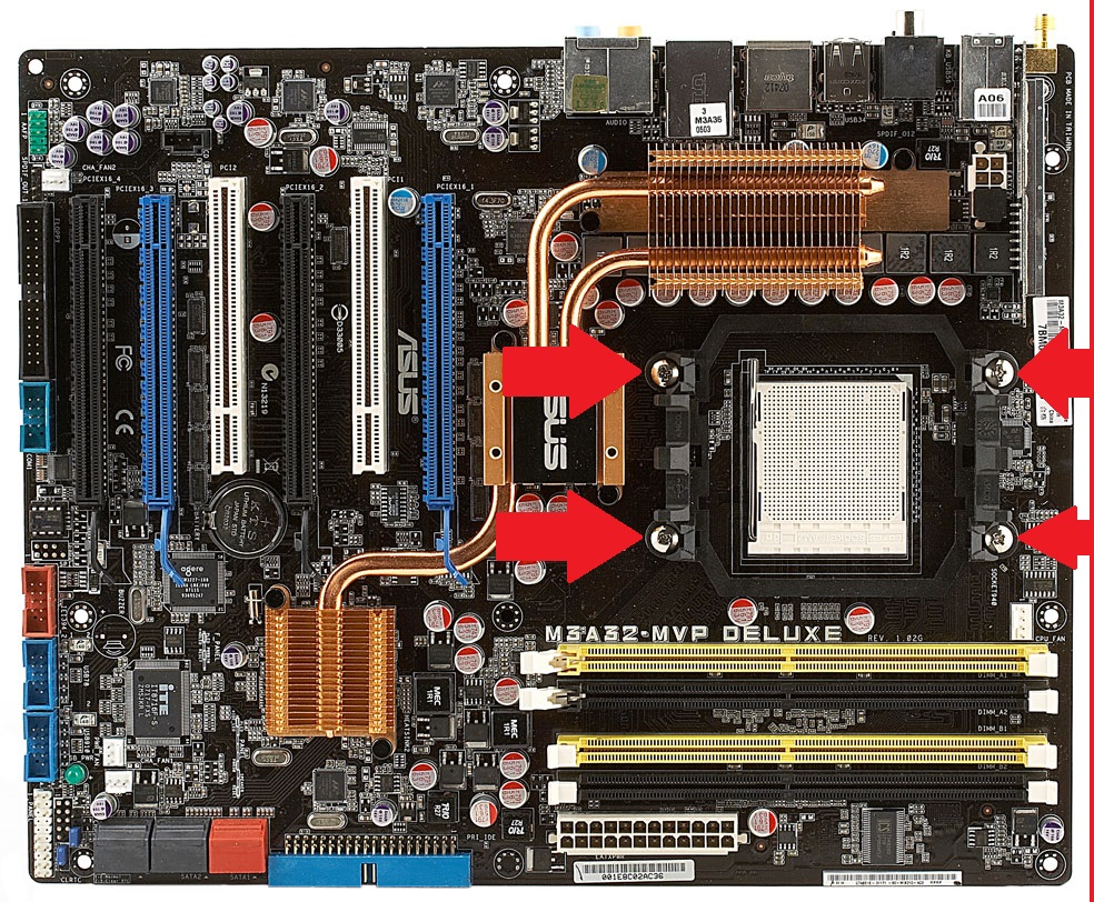

Třeba se ten ''heatsink'' neni namačklej na CPU..... Tak mně napadlo nepomohlo by trošku povolit tyto dva držáky??
Tyto dva....
