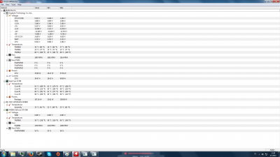

Příspěvekod matyascz » 04 bře 2014 11:46
tak tady je ten screen při hraní ...
--- Doplnění předchozího příspěvku (04 Bře 2014 11:47) ---
Jaký myslíte chladič ? Hlavní ? procesoru ? grafiky ?

Re: Počítač po nějaké chvilce nic nezvladá
Příspěvekod Oxxid » 04 bře 2014 11:48
Grafika je OK. Ale procesor ne. Musí throttlovat jako blázen. Delší provoz na těchto teplotách není dobrý.
Zkontroluj chladič, u BOXu se stává ze se uvolní jeden push-pin.
Příspěvekod guest » 04 bře 2014 11:55
Něco se tam stalo když to tak topí, ten chladič musí pevně sedět na CPU.
Příspěvekod Pic » 04 bře 2014 11:58
Pokud chladič procesoru dobře sedí a ventilátor je funkční, máš problém s procesorem. Chladič musí pevně sedět. Jinak zkusit sejmout chladič, vyčistit plochu procesoru i chladiče od staré teplo vodivé pasty, nanést novou pastu (minimální vrstvu - jen 0,2 - 0,4 mm) a dobře usadit chladič.
Příspěvekod Oxxid » 04 bře 2014 11:59
:lol: Takže asi tak dobře sedět nebude co? To zkousis s tím hýbat když máš zaplé PC? :unsure:
I mne se stalo ze se mi zničeho nic takhle uvolnil chladič a pote i přes všechnu mou snahu se mi ho nepodařilo dostat do původního stavu.
Příspěvekod guest » 04 bře 2014 12:00
matyascz píše:trošku se kynklá ten chladič na cpu
Kup si teplovodivou pastu, sundej chladič, starou pastu opatrně!!! odstraň, nanes slabou vrstvičku nové a znovu usaď chladič. Nic se kynklat nesmí!
Příspěvekod Oxxid » 04 bře 2014 12:01
matyascz píše:když snim hejbnu samozřejmě ale ostaní chladiče tam jsou naprosto upevněný ale ten chladič na cpu ne
Říkal jsem, že ostatní jsou OK!!
Přemýšlej trochu! Ten problém je v uvolněném chladiči!
