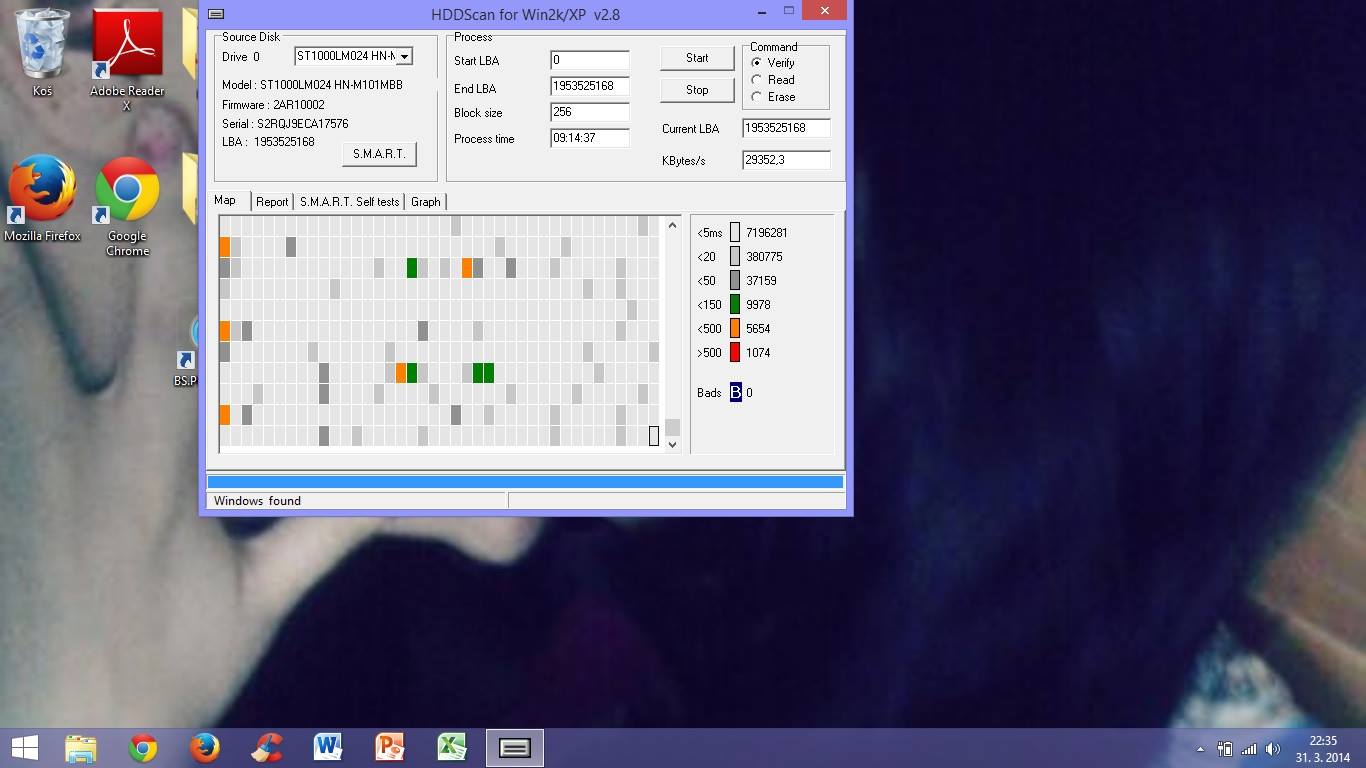

Jojo, mate pravdu:
http://leteckaposta.cz/389077230
Tak jsem zvědavý a CO S TÍM MÁM POPŘ. DĚLAT díky všem.

1) Máš tam nějaký adware Search Protect, jehož dynamická knihovna se načítá do většiny procesů (C:\PROGRA~2\SearchProtect\SearchProtect\bin\SPVC64Loader.dll).
Doporučuji kontrolu v sekci HiJackThis.
2) Čtení z mnoha sektorů probíhá velmi pomalu. Doporučuji ti stáhnout a vypálit Hirens Boot CD, nabootovat z něho, spustit Mini Windows XP a spustit benchmark v HD Tune.
Pokud je to opravdu diskem, bude benchmark bídný, pokud systémem, bude OK.
3) Udělej 2f
3) Udělej 2f

Miliness píše:2) Čtení z mnoha sektorů probíhá velmi pomalu. Doporučuji ti stáhnout a vypálit Hirens Boot CD, nabootovat z něho, spustit Mini Windows XP a spustit benchmark v HD Tune.
To mi chceš říct, že ten 9viti hodinový scan z HDDscan byl zbytečný?

Na základě toho scanu bych řekl, že ten disk je kurevsky pomalý.
Můžou to ale brzdit nějaké aplikace či třeba AV. Když budeš mít spuštěný uTorrent a budeš stahovat obří soubor, rázem to bude vypadat jinak.
V HBCD je výsledek minimálně zkreslený.
