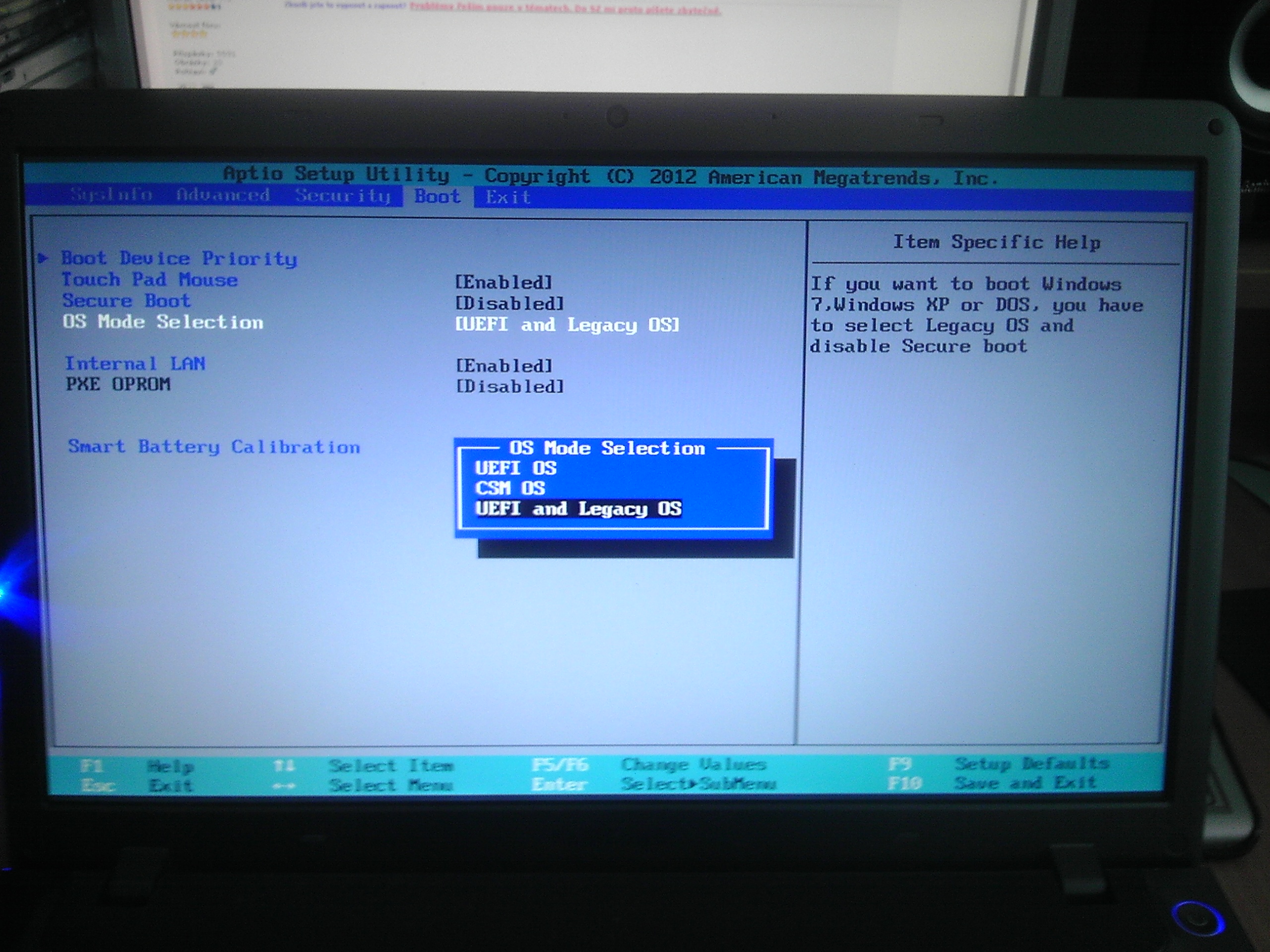

Secure boot jsem dal teda disable, a radši jsem to vyscreenoval a pošlu to a zeptám se, než něco špatně udělat, protože bios je velmi citlivý a nechci to "potento", protože to píše, že když špátně vyberu, tak OS ani nemusí načíst.

Já si myslím ze to bude OK. Ted bych s tímto nastavením zkusil výše uvedené kroky, jestli se zadaří..

warcraftan píše: protože to píše, že když špátně vyberu, tak OS ani nemusí načíst.
To je sice pravda, ale vždycky můžeš v BIOSu přepnout zpátky :P
