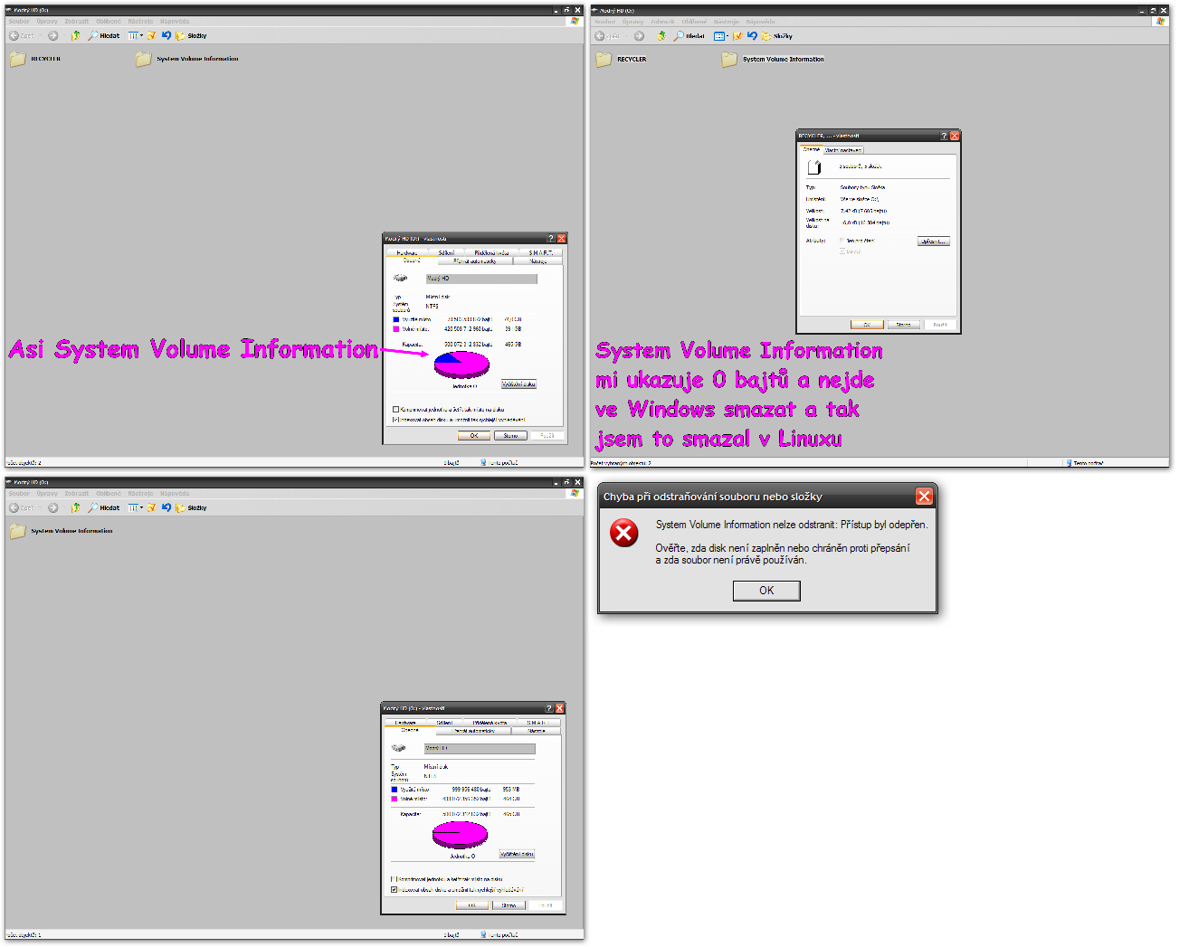

Přikládám sem obrázek. Asi to místo ukusuje Systeme Volume Information, což jsou body obnovení. Nevím proč to tam je, když to mám vypnuté. Sleduji jenom system. Zkusím jinej hadr a Systeme Volume Information vymažu pomocí LINUXu a dám vědět.

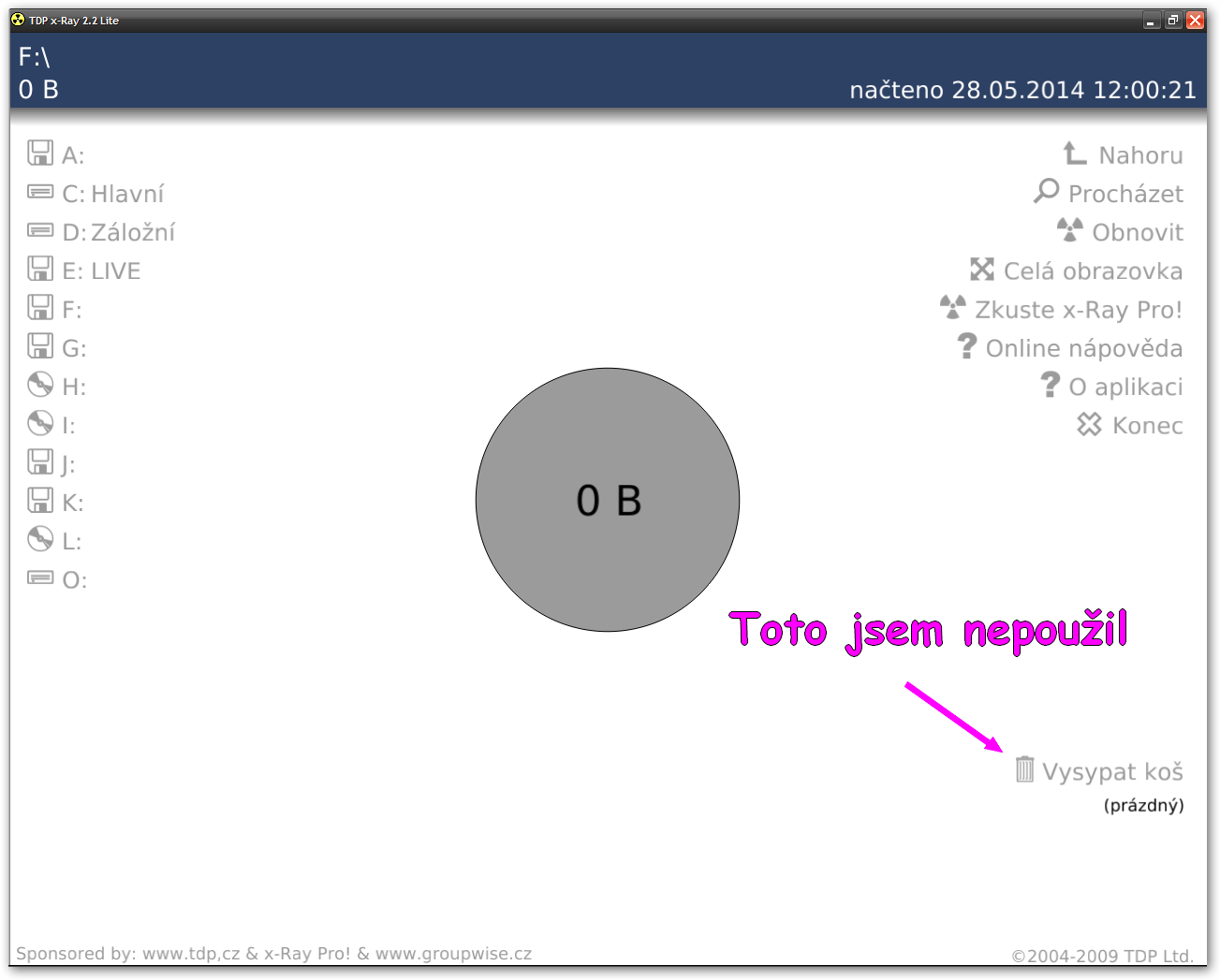

Toto je pro pana Myloše. Ten koš jsem nevysypával v XRAYi, ale odkryl jsem skryté soubory na hadru a vysypával to tam. Moje chyba. Když se vysype v XRAYi, tak se graf změní. Promiňte.
Ty máš Windows XP? Pokud ne, tak tam žádné body obnovení nejsou.
Dám ti nápovědu, ano? Pak už asi System Volume Information mazat nebudeš.
STÍNOVÉ KOPIE SVAZKU (volume shadow copy)

Tak to pak ano. Nicméně stínové kopie svazku se vytvářejí i ve Windows XP.

Jak to mám udělat? I když nejsem blbec, tak mi jako blbcovi po lopatě vysvětlete postup, jak to mám dělat a co to je je STÍNOVÁ KOPIE SVAZKU? Čím více informací, tím lépe.

Zkus příkaz vssadmin list shadows, zda vůbec existují nějaké stínové kopie svazku.
