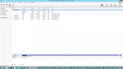

možná, už jsem to našel. Jen tam není v popisu Migrate, ale move. Bude to ono ?
http://2imgs.com/96393e14c7
předpokládám, že když vyberu /C: , zkopírují se mi tam i ty pododdíly.

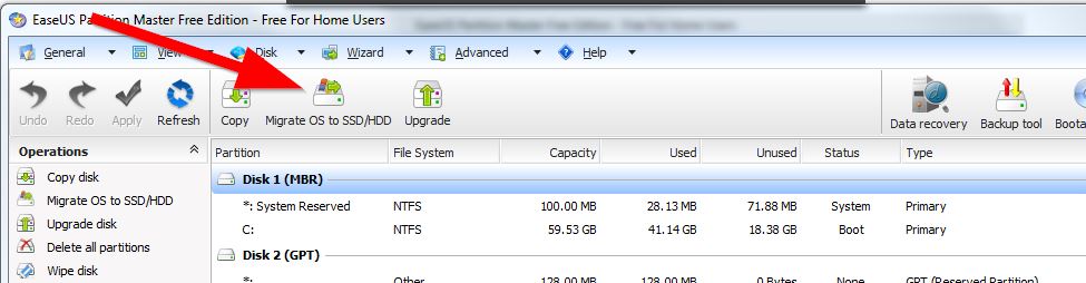

Příspěvekod petr22 » 06 čer 2014 14:16
Myslel jsem toto:

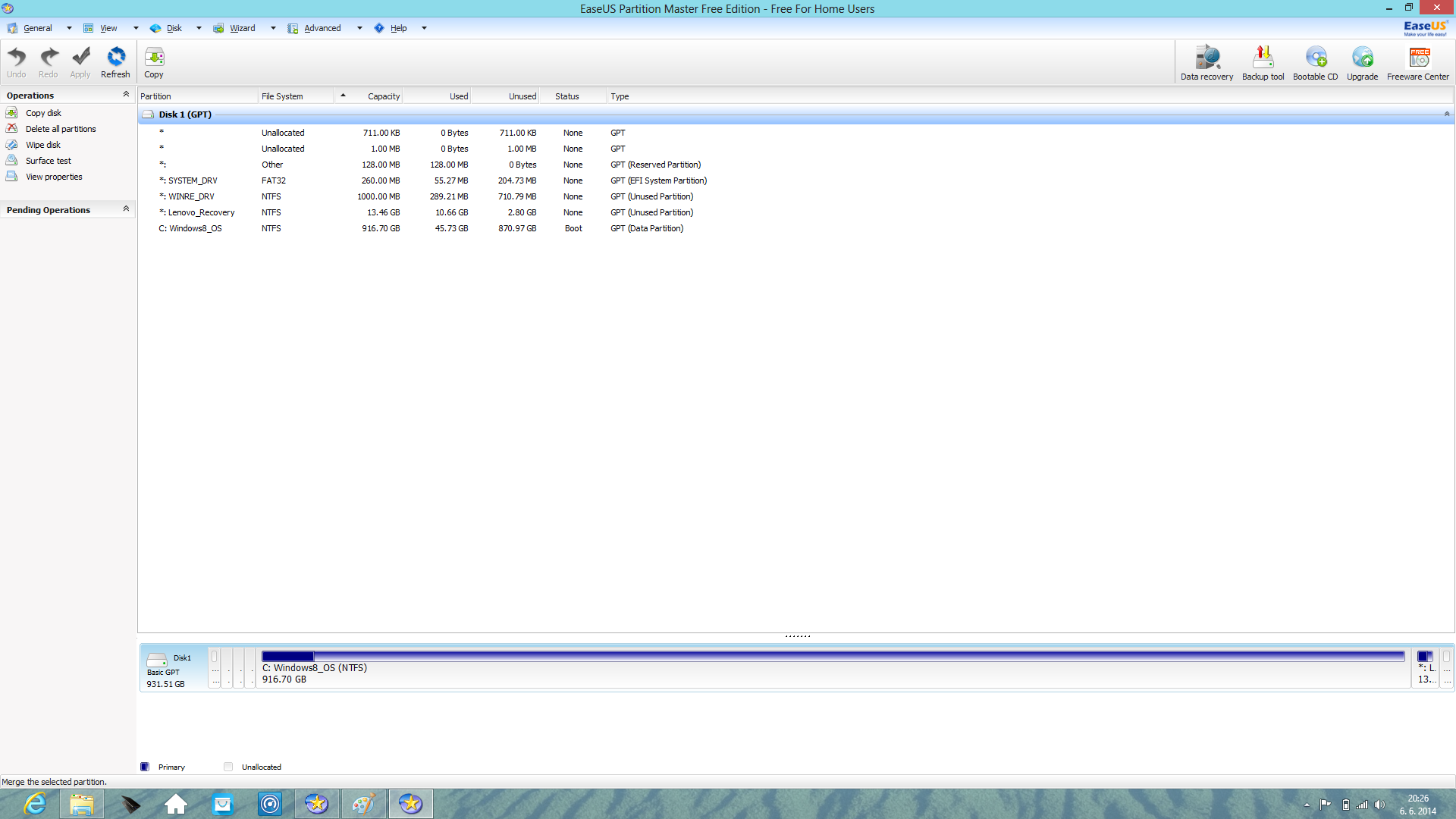

Příspěvekod Sroorey » 06 čer 2014 14:30
Já vím co myslíš, ale nemůžu to nikde najít, viz. obrázek. Disk mám rovněž označený. Je možný, že mám novější verzi, ve které to není nebo ještě není podpora na nové WIN 8 ?

A jak můžeš mít novější,když,to,co dal petr je taktéž z poslední.Zajisté jsi stahoval-http://www.easeus.com/partition-manager/
