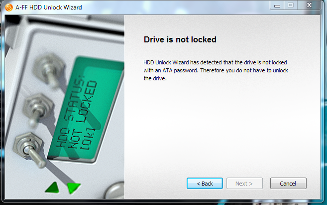

to nasre...
Ukázalom mi to dva disky, ten můj a tento 320GB, vybral jsem ho, chvíli to chroustalo a pak mi to napsalo toto ....

Tak není zaheslovaný, ale zamčený, což je větší průšvih. Zkus napsat do googla "zamčený hdd hp" a vrtej se v tom. Je tam toho dost, ale jestli najdeš radu, nevím, nevím....
Ale přesto bych napřed vyzkoušel ten Linux.
