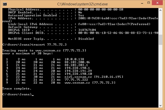

Po doinstalování ovladačů, až dojde k výpadku, spusť příkazový řádek a do něj zadej příkaz
Kód: Vybrat vše
tracert 77.75.72.3
Screen výpisu dej sem. Mělo by tam být vidět, kam až to dojde.

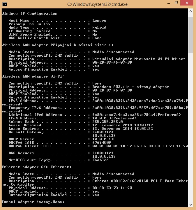

A při výpadku zadej v příkazovém řádku
Kód: Vybrat vše
ipconfig /all
Okno řádku roztáhni dolů ať je tam vše vidět a screen dej sem.

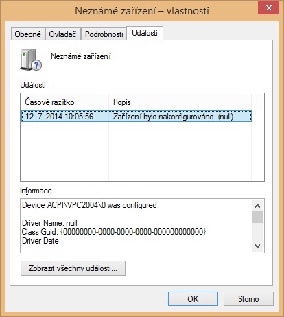

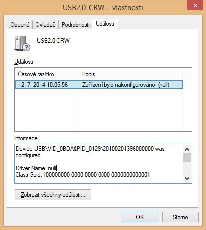

V tom případě pravoklik na to zařízení, vlastnosti. Otevři záložku Podrobnosti, rozklikni lištu pod "vlastnost" a vyber ID hardwaru. To co ti to ukáže (něco takového: PCI\VEN_8086&DEV_0100&SUBSYS_1495103C&REV_09), nebo screen celého okna dej sem, Zkusíme zjistit oč jde.

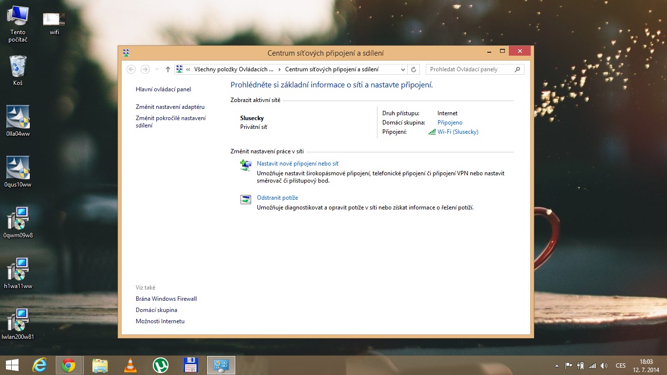

Ovladače to samo nanajde... ale už to padlo zas na wifi, takže screeny mám

Jinak to opravdu vypadá na chybu DNS. Tracert prošel, jedno DNS máš nastavenu na router...
Zkus nastavit v síťovém připojení DNS 8.8.8.8 a 8.8.4.4 - to jsou google veřejné DNS. Vyzkoušej.
