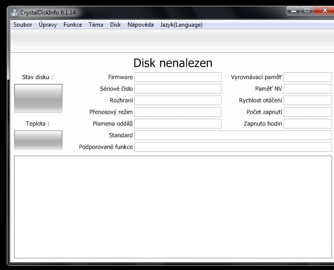

Není to opravený, ale ten sektor by měl být vyřazený a systém se tam nebude snažit nic zapisovat. Dej sem screen co ti ukáže CDI.

Příspěvekod Albeda » 24 črc 2014 18:50
Nemůžu :? :mad: :evil:
Albeda píše:CDI mě fakt nejde, googloval jsem co může být za problém už víckrát a nikdy jsem nenašel koloudnou odpověď, vím že nejsem jediný a taky mě to nefunguje na mým ntb ani na PC ...

Přece tam nějaký obrázek po instalaci a spuštění CDI máš, tak proč nemůžeš?

Tady je.

Příspěvekod guest » 24 črc 2014 18:56
Tak s tím jsem se ještě nesetkal. :-(

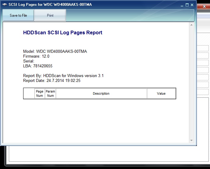

Stáhni toto http://www.slunecnice.cz/sw/hdd-scan/ nevyžaduje instalaci a klikni na SMART. Ten program neznám ale můžeme ho zkusit.

Neblokuje ten Crystaldisk nějaký program .. ?

Příspěvekod Albeda » 24 črc 2014 19:04
Program HDD scan po SMARTu
