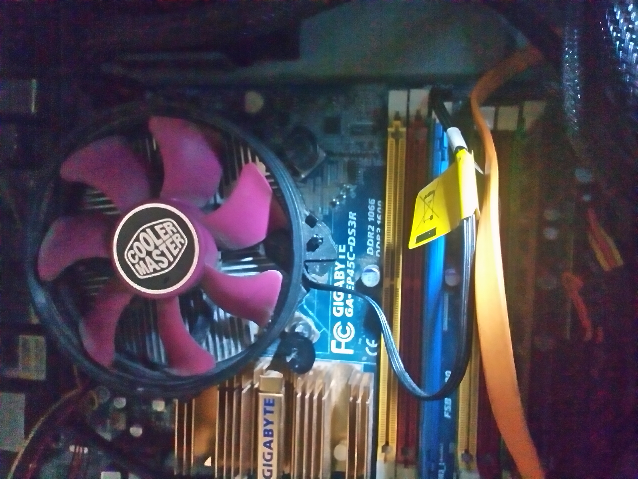

Hledal jsem dané piny.. Ale na žádných z nich jsem nenašel jumper.. na procesoru chladič poněkud lítá čehož jsem si ani nevšiml, mohlo by to být teda tím? Ten samotný chladič má divnou konstrukci, absolutně nevím jak se do zd připevnuje, čekal jsem šroubky ale jsou tam nějaké podivné závity, které mi nejdou vůbec utáhnout a furt se protáčí.. mužů poslat foto jestli náhodou někdo neví jak to funguje, já jsem z toho s prominutím magor..

Pošli foto, ale aby to bylo dobře vidět o čem je řeč. Jinak z toho popisu nevím o čem vůbec mluvíš.

CPU
Nevím jestli je to dostatečně vidět :(

Klasicky push-pin - otocit proti sipce a pak zatlacit do desky az to zacvakne.

Parádně teď chladič sedí vůbec se nehýbe :-) Měl bych zkusit zapnout pc? Či ještě nějaké rady ?
