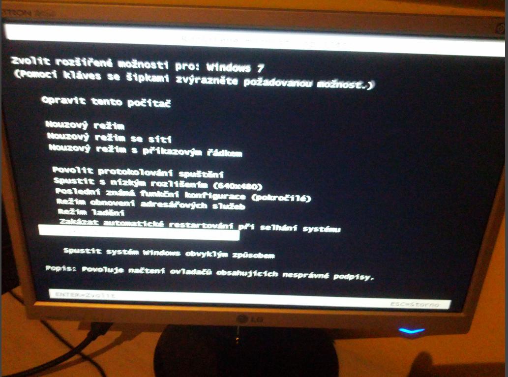

Tak ta klávesnice jede, momentálně jsem dal ve výběru "opravit počítač" a pak kdyžtak zkusím nějak s tím biosem
Po stisknutí F8 jsem se dostal tady http://prntscr.com/4b5gfa

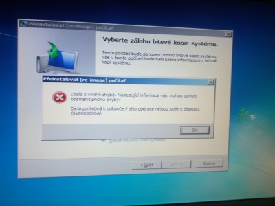

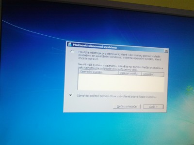

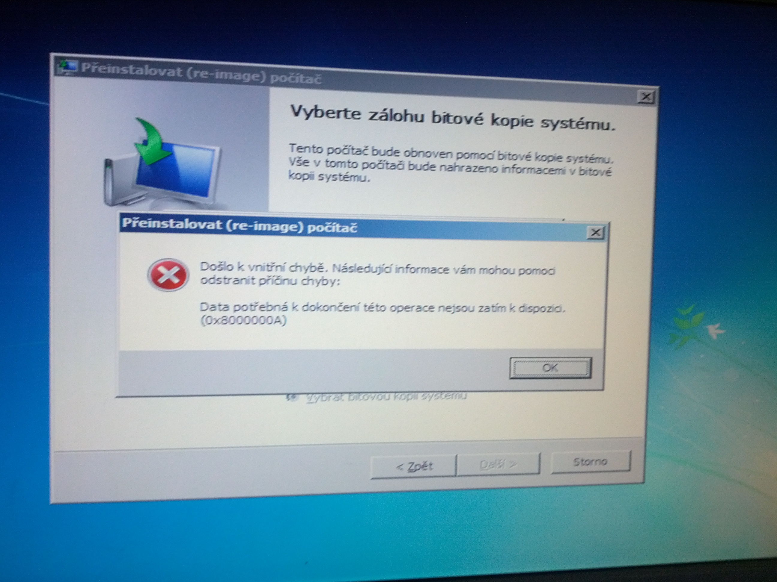

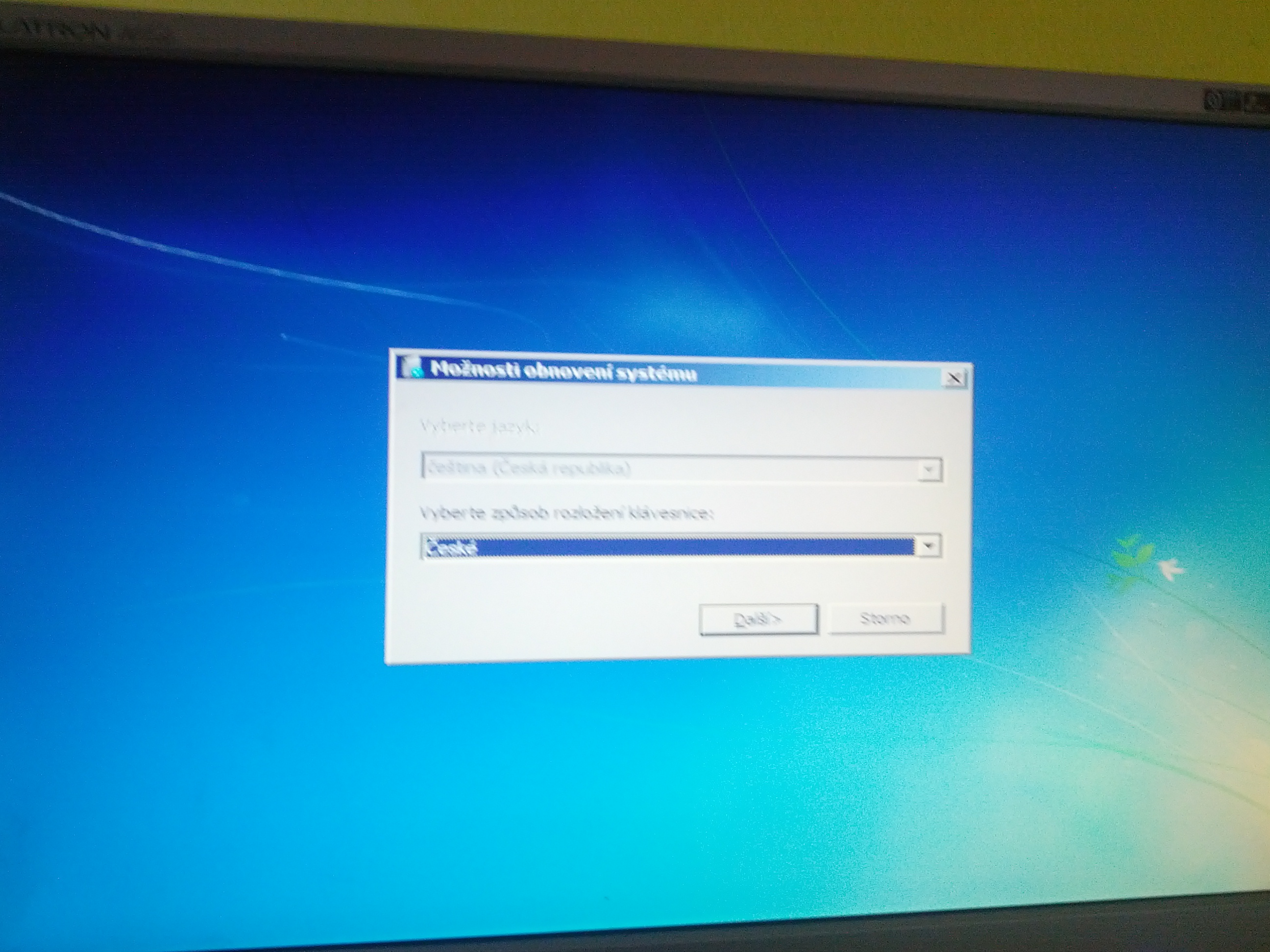

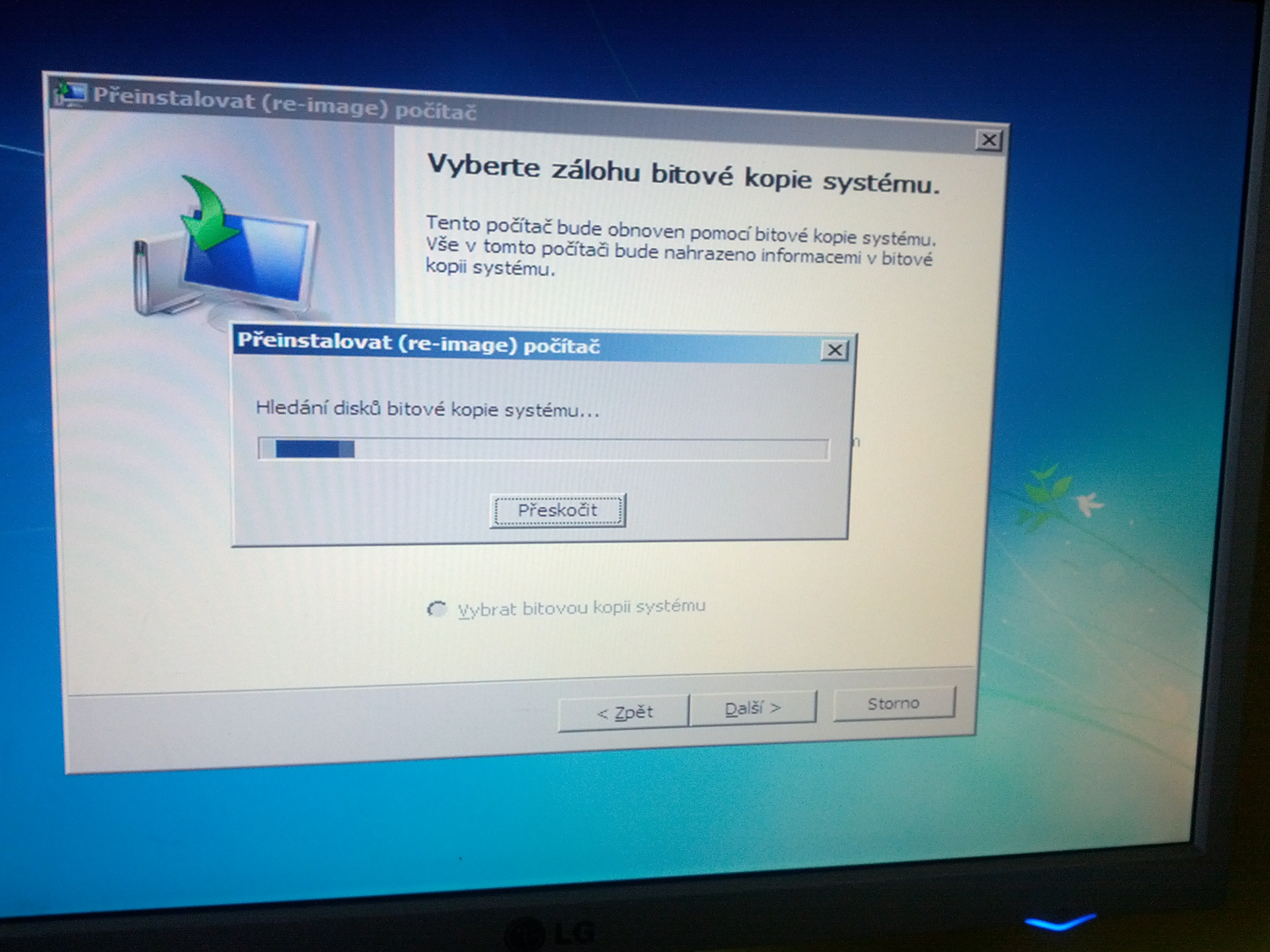

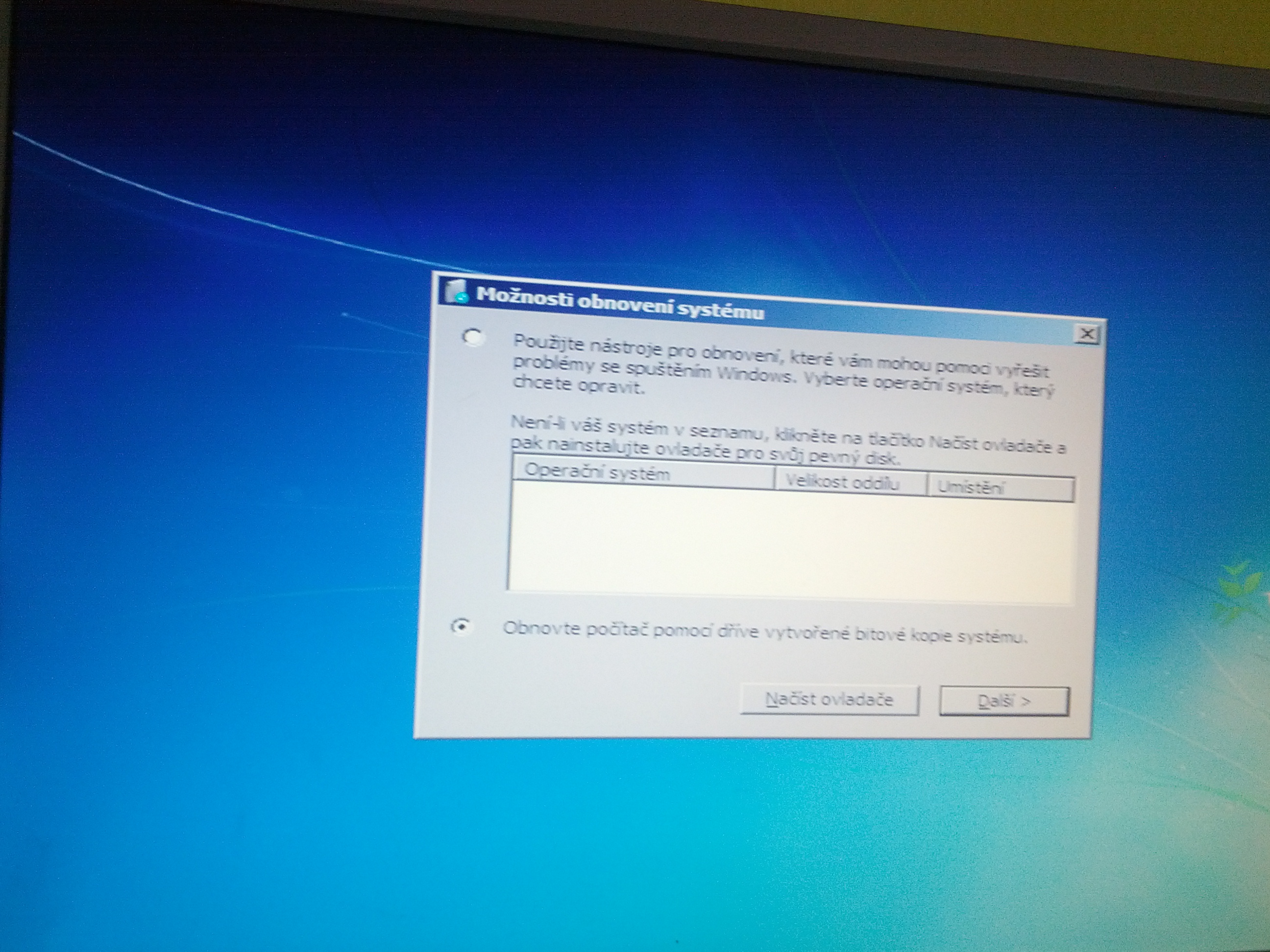

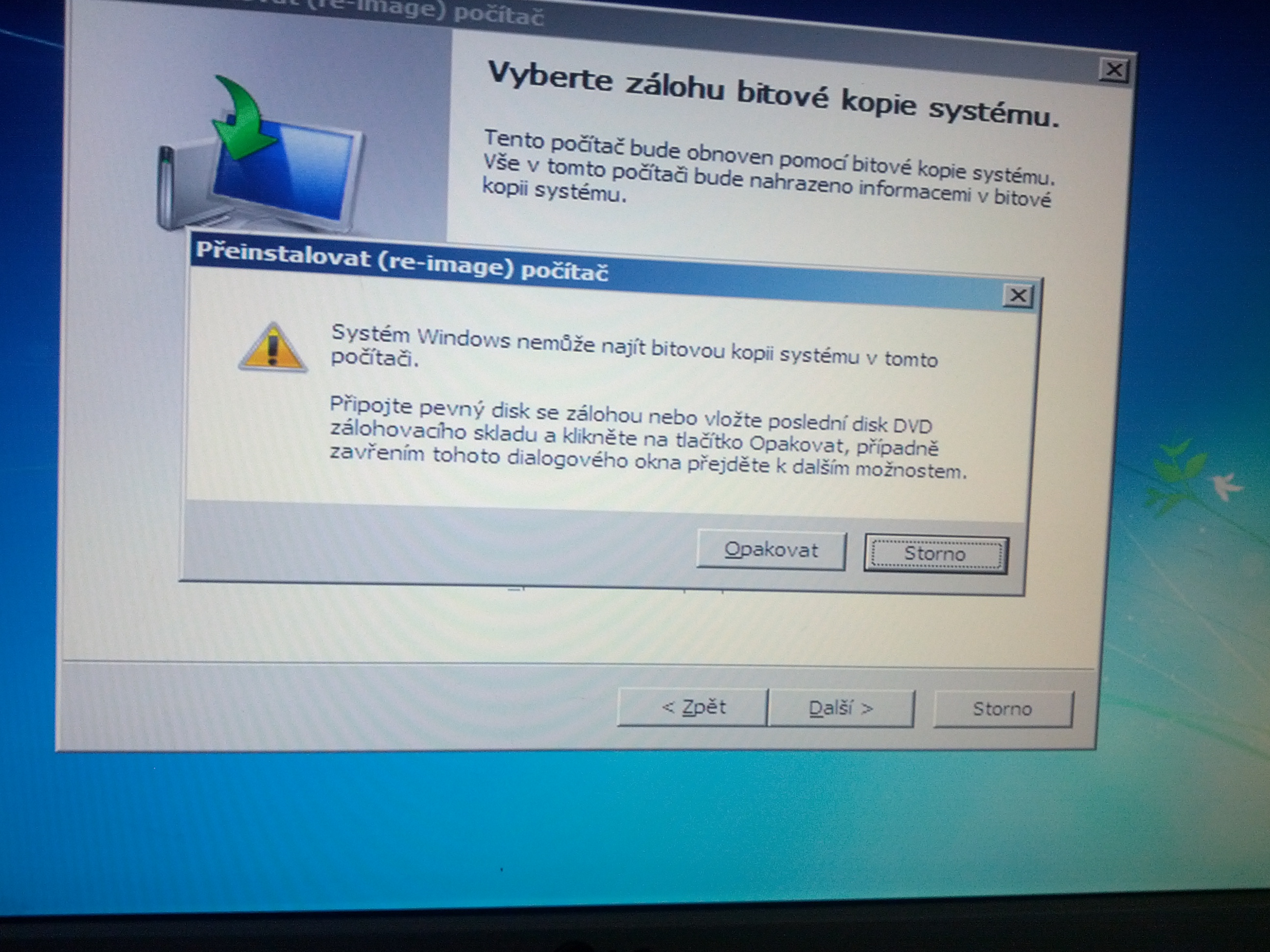

Tak nafotil jsem jednotlivé kroky až po krok kde mi to hodilo error, ale nemám pocit, že jsem mazal tu bitovou verzi systému... Každopádně vše je na fotkách
Re: Problém s USB
Příspěvekod guest » 10 srp 2014 19:29
Ale nikdo ti nepsal že to máš obnovit z /neexistující/ bitové kopie!
DanielP
Příspěvky: 15
Registrován: srpen 14
Re: Problém s USB
Příspěvekod DanielP » 10 srp 2014 19:30
To se omlouvám ale jinam mě to potom nepustilo. Budu se řídit rady, raději.
Re: Problém s USB

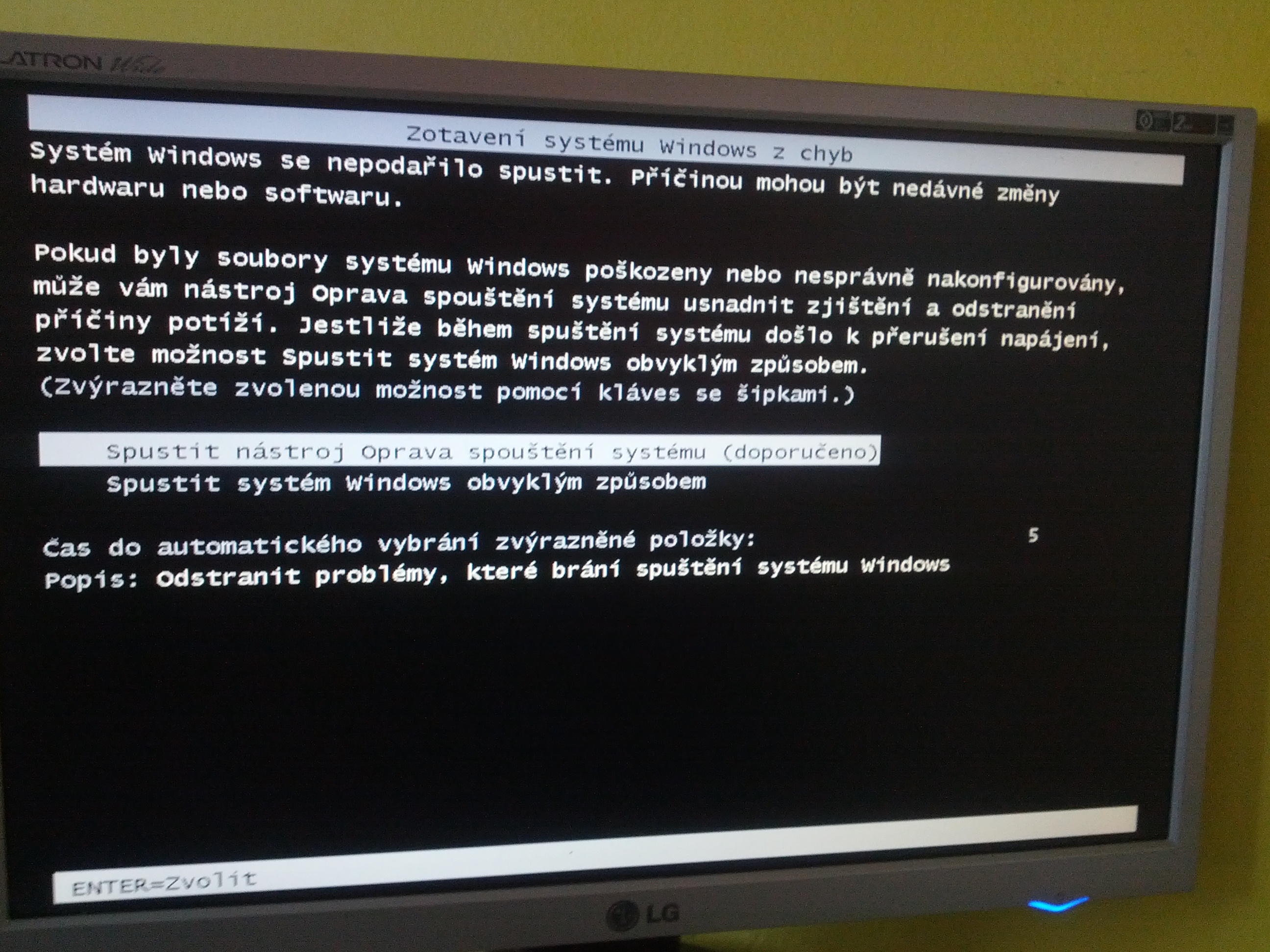

Příspěvekod guest » 10 srp 2014 19:35
Pokud ti nejde ani jedna z těch dvou položek na té černé obrazovce, pak se přeinstalování asi nevyhneš.

Příspěvekod guest » 10 srp 2014 19:56
To tedy problém je, nešla by ani externí mechanika. :-( Zatím mne nic nenapadá. Co udělá ten nástroj na opravu systému - první označený řádek?

Příspěvekod DanielP » 10 srp 2014 20:15
Ten jsem právě dal a taky z něj pochází ty fotografie... Jedině mě napadá od někoho splašit nějakou starou mechaniku nebo koupit novou, každopádně když už spustím windows, vyřešil by se tím problém s USB konektory, či nikoliv? Ptám se jestli, když už bych ten windows spustil, musel bych tam ještě něco dělat?
