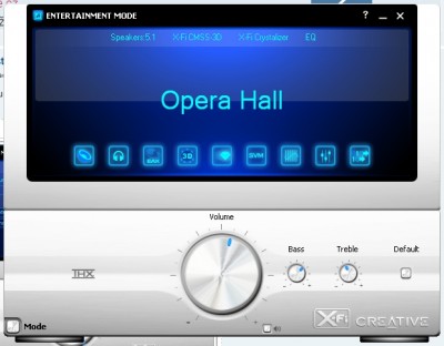

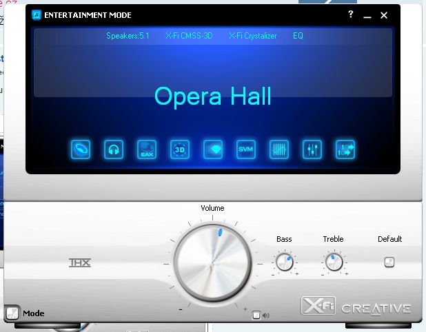

Dej sem obrázek z nastavení zvukovky.

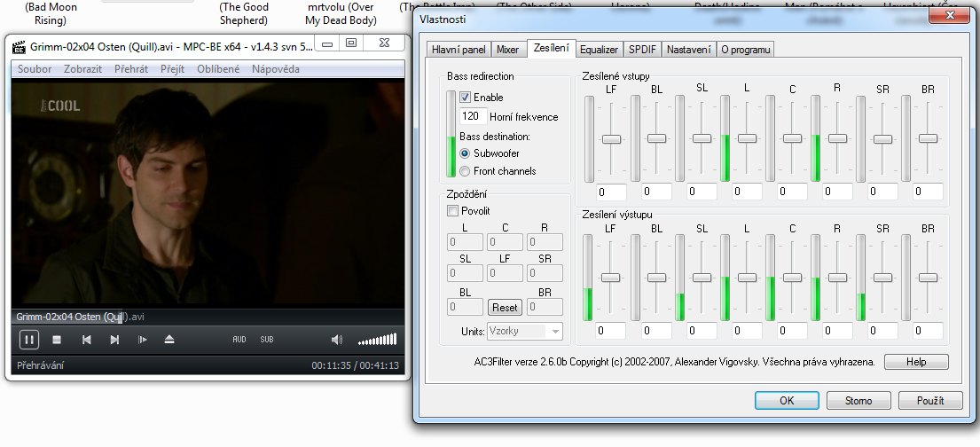

Příspěvekod matesfox » 31 srp 2014 11:25
mám verzi ultra ale 13tku.
--- Doplnění předchozího příspěvku (31 Srp 2014 11:37) ---

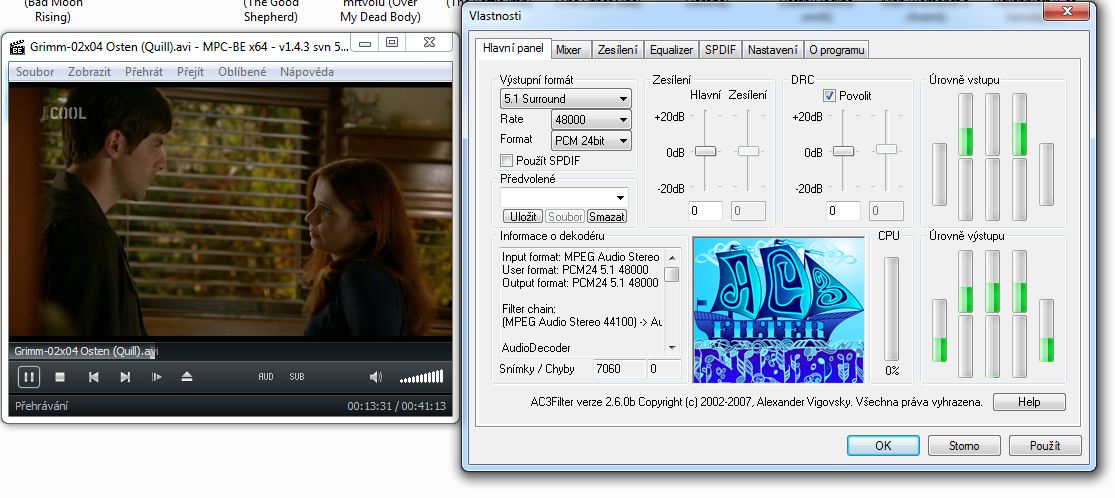

no tak jsem zkusil ten tvůj přehravač+ac3 filter,je snad poprvé co vidím že ac3filtr funguje a skutečně to přepl do DD (amazing spiderman 2) akora mě ještě zajíma to redirection u subwooferu,když mu dát horní frekvenci 80Hz tak to znamená že začne hrát až od těch 80 nebo do 80Hz ?

Příspěvekod richchie » 31 srp 2014 13:41
matesfox
Příspěvky: 368
Registrován: říjen 11
Re: nejdou spustit ovladače zvukovky
Příspěvekod matesfox » 31 srp 2014 14:36
no hcrome to přeloži tak nějak polopatě no,ale nastavil jsem to na 80Hz
