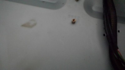

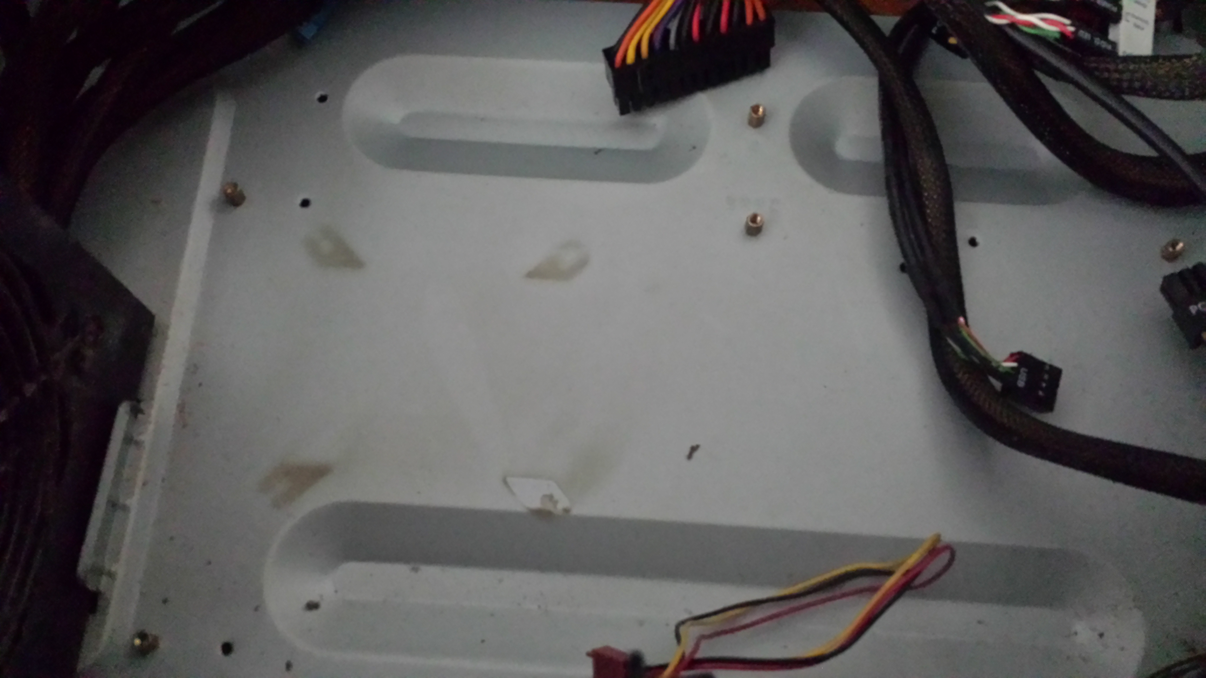

Mám tam tohle

Tam jsou distanční slopupky a k nim se přišroubuje deska.

To je ono

Tak dostal jsem jen to co je na obrázku

Distanční podložky tam máš! To jsou ty zlaté podložky ve skříni, na které se montuje deska (pozn. - dodávají se vždy se skříní, pokud jsou třeba). Máš to na těch fotkách! Takže je mi líto, ale tady chyba nebude :problem:
