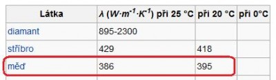

Dovolím si oponovat.
Srovnejme tepelnou vodivost:
Teplovodivá páska - Tepelná vodivost 0,6 W/m-K (zdroj http://www.gme.cz/folie-teplovodiva-sam ... m-p620-086)
Měď (materiál chladiče) -
zdroj http://cs.wikipedia.org/wiki/Tepelná_vodivost
Další komentář netřeba.......
