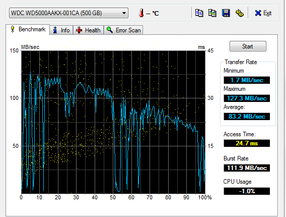

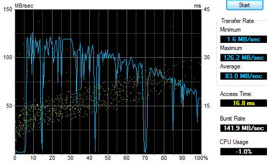

Jiný PC nemám.
Zkusím ty programy minule jsem zkoušel HD tune jak mi minule odešel.
EDIT - HD Tune přidán
Ještě jsem našel HD Tune test jak jsem měl ten starší HDD. A opravdu je to obdobné. Takže nejspíš je K.O
Btw. download/file.php?id=33765&mode=view
Re: Potíže s HDD - nelze najít na CDI
Ten graf mně bohužel moc neříká.
Zkus záložku Health (to je SMART test) a také udělej Error Scan. Ten Error Scan nedělej Quick a počítej s tím, že může trvat až několik hodin.
