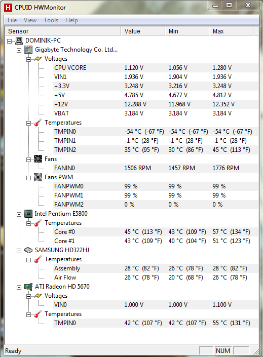

Na test třeba MSI Kombustor / HeavyLoad a sleduj to v HWMonitoru.
Re: Ovladač zobrazení přestal pracovat a byl úspěšně obnoven
Tak v HW monitoru jsem včera naměřil max. 60 stupňů. Pohybovalo se to vetšinou kolem 45 - 70 stupňů. Dneska je zatím max. 55 stupňů.
A v tom MSI Kombustoru to bylo v pohodě. Při testu se mi ani nic zázračně neseklo.

Tohle vypadá dobře (mimo ty blbiny, co ukazuje deska).
Jak to vypadá s těmi záseky?

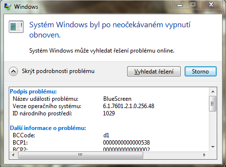

Takže, teď jsem se chtěl dívat na video, jenže se mi to začalo nějak sekat a i zobrazovat ta hláška, tak jsem ten ovladač přeinstaloval zpátky no a po chvíli se zobrazila BSOD. Potom se sám restartoval PC. Po naběhnutí systému mi vyskočila systémová hláška, která mi není vůbec cizí:

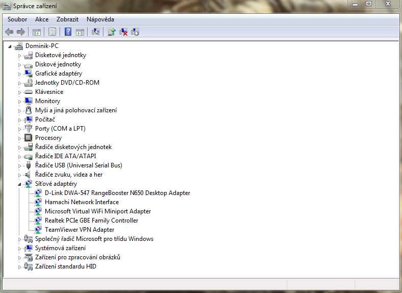

Ve správci zařízení se podívej na přesné označení Wifi adaptéru a napiš to sem (nebo alespoň ID hardwaru) + mi upni nový minidump.

A adaptér je D-Link DWA-547 RangeBooster N650 Desktop Adapter. Doufám, že myslíš tenhle, jinak radši připnu i obrázek.
