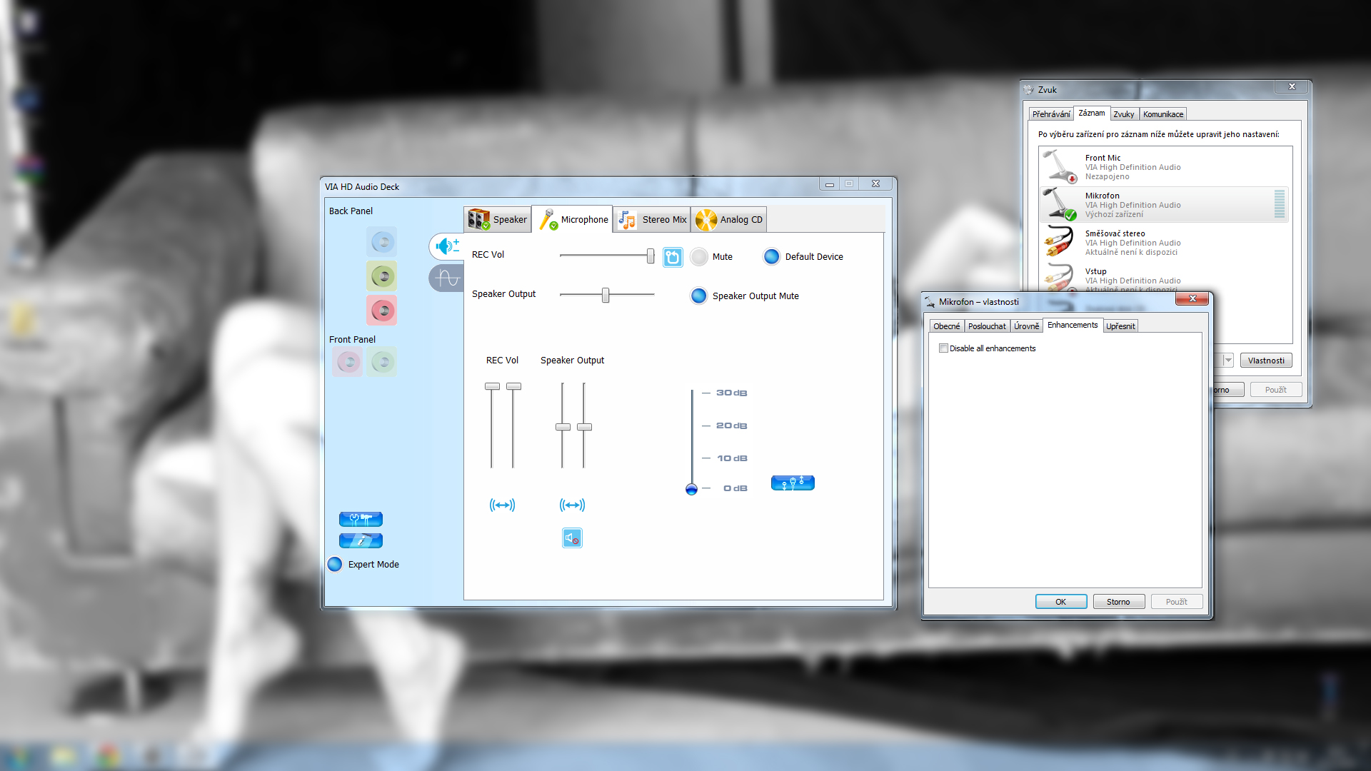

Je, dal jsem to na minimum a furt to šumí :/
--- Doplnění předchozího příspěvku (01 Led 2015 16:41) ---
Neměla by v Enhancements být nějaká nastavení? Je tam disable, přitom tam nic není takže neni co vypínat, nechápu trochu

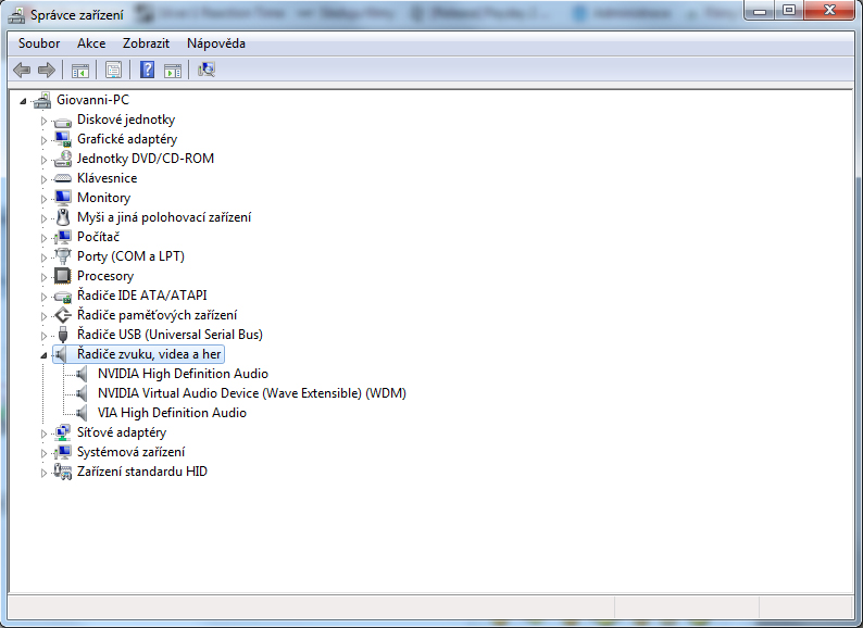

Který ovladač jsi tam tedy instaloval? Jaká jsou zvuková zařízení ve Správci zařízení?

Stahoval jsem to tady > http://www.asrock.com/mb/NVIDIA/N68-S/? ... &os=Win764 , hned ten druhej download, to Audio. Na ploše mám ikonku HD VDeck. A v příloze ještě ty drivery.

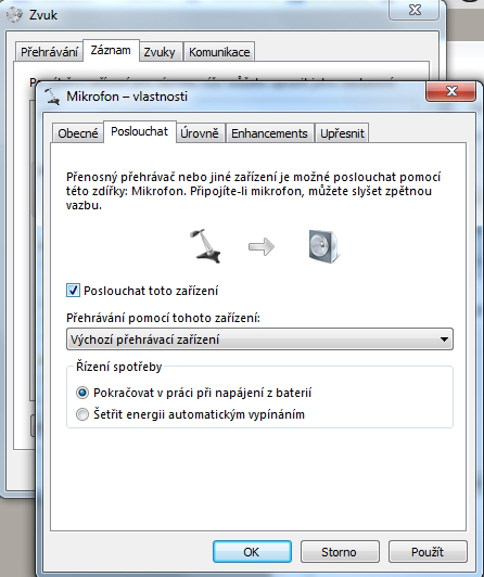

Ještě jedna otázka, podle čeho zjišťuješ, zda mikrofón šumí?
- TheEffectex
- Level 4
- Příspěvky: 1116
- Registrován: duben 12
- Kontakt:
Re: Problém s mikrofonem u sluchátek
Podle "Poslouchat toto zařízení" v nastavení mikrofonu. Screen v příloze :)
