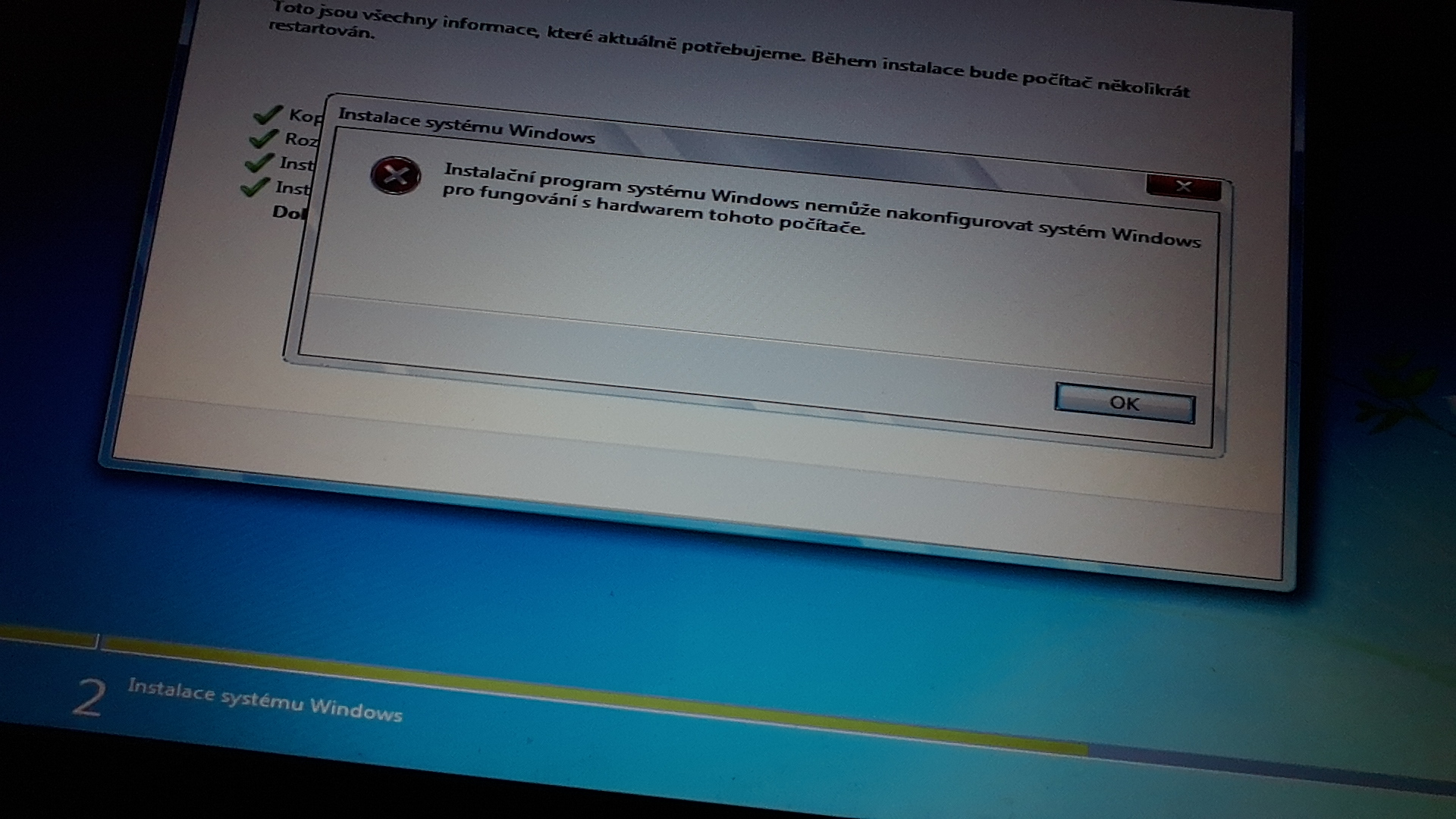

--- Doplnění předchozího příspěvku (30 Led 2015 14:18) ---
Na konci instalace tohle

Re: Instalace Windows nelze dokončit
Příspěvekod adavyp » 03 úno 2015 13:25
Instaluješ v režimu UEFI stylem GPT a v tom bude ten problém. Buď na to nebude instalačka připravená anebo se vyskytl jiný problém. Bude třeba vypnout UEFI, zapnout Legacy režim a instalovat pod MBR.

Příspěvekod d1amond » 04 úno 2015 11:49
Vyzkoušej s diskem pracovat pomocí DISKPART utilitky a pak spust znova instalaci.
viewtopic.php?f=46&t=147437&hilit=diskpart
Popisuju to tu, tak nemá smysl psát to znova.

Příspěvekod Psenda15 » 01 bře 2015 15:02
Když jsem udělal to v příkazovém řádku, stejně na to nešlo nainstalovat, takže jsem musel celý oddíl smazat a když jsem vytvořil nový, stalo se to co předtím, zas nelze dokončit. Mám to dát do servisu?

Příspěvekod d1amond » 02 bře 2015 20:53
Asi jo, těžko říct, proč to nejde. Možná je disk vadný.
Příspěvekod adavyp » 02 bře 2015 21:35
Ještě zkus nastavit v UEFI (BIOSu) režim Legacy a naposled vyzkoušej instalaci. V návodu od ntb by o tom měla být zmínka, jak na to.
