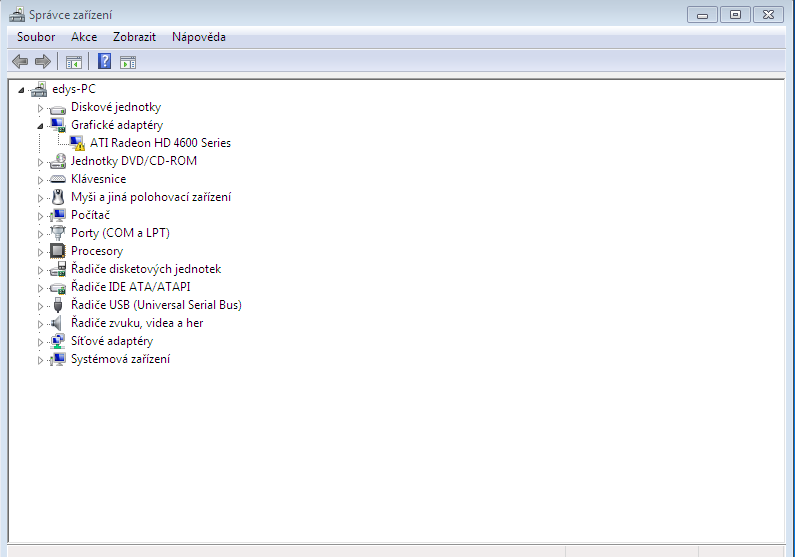

Je to tam díky moc už se zobrazuje i ve správci zařízení ale s trojuhelníčkem takže už jen správné ovladače a mělo by to být?

to už byl ovladač. to znamená že je tam pořád problém a catalyst control center jde ?

catalyst nejde spustit a tohle se mi zobrazuje po přihlášení do systému,nechce to nějakou starší verzi ovladačů?

Smazal bych na instalované tím to: http://www.guru3d.com/files-details/dis ... nload.html
A toto bych zkusil ti stáhne ovladače: http://www2.ati.com/drivers/auto/autodetectutility.exe
No a cíl je abys neměl ten vykřičník ve správci úloh.

stahuji hottfix přímo pro windows 7 na agp karty

napiš jestli tito pomohlo ale ten autodetec by měl stáhnout offiko ovladač z jejich stránek podle ID HW

pořád nic,ukazuje se mi dokola ten trojůhelníček ve správci zařízení tak jak je to na screenu,když jsem ten hotfix odinstaloval a stáhl přes ten program ofiko ovladače tak karta se ve správci neukázala.Ale po instalaci hotfixu se tam ukáže ale jen s tím žlutým trojůhelníčkem,nevím jestli je ještě nějaká možnost
--- Doplnění předchozího příspěvku (08 Úno 2015 17:35) ---
asi na to kašlu nevím co s tím
