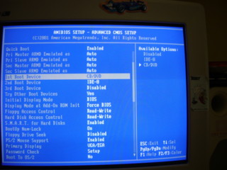

Ten manuál mi nejde stáhnout :evil: Ale vedle nového BIOSU mají návod. Je mi divné, že se ti neukazuje možnost bootování z diskety. Nemáš disketovku zakázanou v BIOSu? U mé desky (ASUS) je v BIOSu v Main menu, položka Legacy Diskette A v té je možné vybrat různé typy mechanik, včetně volby Disabled. Pokud by se ti zadařilo disketu spustit máme zpola vyhráno. Disketu bys naformátoval jako systémovou, nakopíroval na ní nový BIOS (ten získáš spuštěním samorozbalitelného 050422s.exe a uložením jeho obsahu na disketu) a zavaděč aminf342.exe. Pak ti již zbývá nabootovat z diskety, do příkazového řádku napsat aminf342 050422s.rom a stisknout enter. Na obrazovce se ti vypíše info o starém a novém BIOSu a poslední možnost vše si rozmyslet [ESC]=konec, [ENTER]=OK. Když je po všem, systém se restartuje, stiskni [DEL], v BIOSu najeď na volbu LOAD OPTIMAL SETTINGS, se vším souhlas a drž si palce, aby to problém odstranilo... :wink:
ferneticek
Příspěvky: 13
Registrován: květen 07
Příspěvekod ferneticek » 31 kvě 2007 10:12
No, disketovku muzu zakazat, nebo vybrat primo pri nastavovani v biosu, tam, kde se nastavuje HDD a CD ROM. Kdyz ji povolim tak to pise FDC Failure... ale stejne ji v nabidce pro boot nemam tak ani tak... tedka nejsem u toho PC, takze jine nastaveni nevim... Nejde utelat to same s CD ROM ? jako ze by CD bylo systemove ? a na nem ty soubory ? Protoze kdyz tam lousknu CD s W98 tak se mi to normalne do dosu dostane...

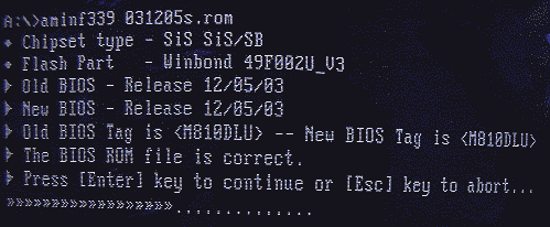

OK... co to znamena systemovou...? to znamena, ze se mi to pres disketu nastartuje do dosu ?

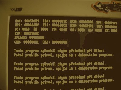

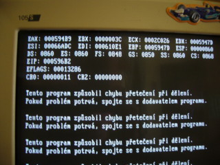

Protoze kdyz se nastartuju do dosu pres CD a spustim zavadeci program s datovym souborem *.rom, tak jak jsi popsal, tak mi vyskoci nejaka silena hlaska, resp, spis to vypada jako nejaky vypis ramky v hexadecimalnim kodu... a zatuhne PC

Příspěvekod karlos » 31 kvě 2007 15:44

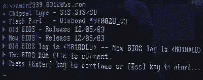

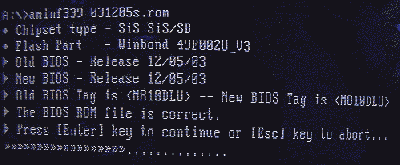

Podle návodu by na tebe měla juknout obrazovka, dle přílohy a po odentrování by se měla změnit na tu druhou. Pokud se tak neděje, je cosi shnilého v království dánském a deska to má asi za sebou :cry:

Příspěvekod ferneticek » 31 kvě 2007 18:24

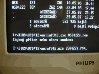

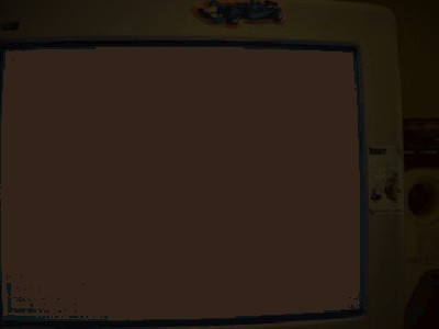

Tak jsem to udelal a tady jsou vysledky:
moznosti nastaveni BOOTu
spusteni flashovaciho programu s *.ROM
hlaska po spusteni flashovaciho programu
Blahoslaveni budiž ORI!
