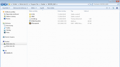

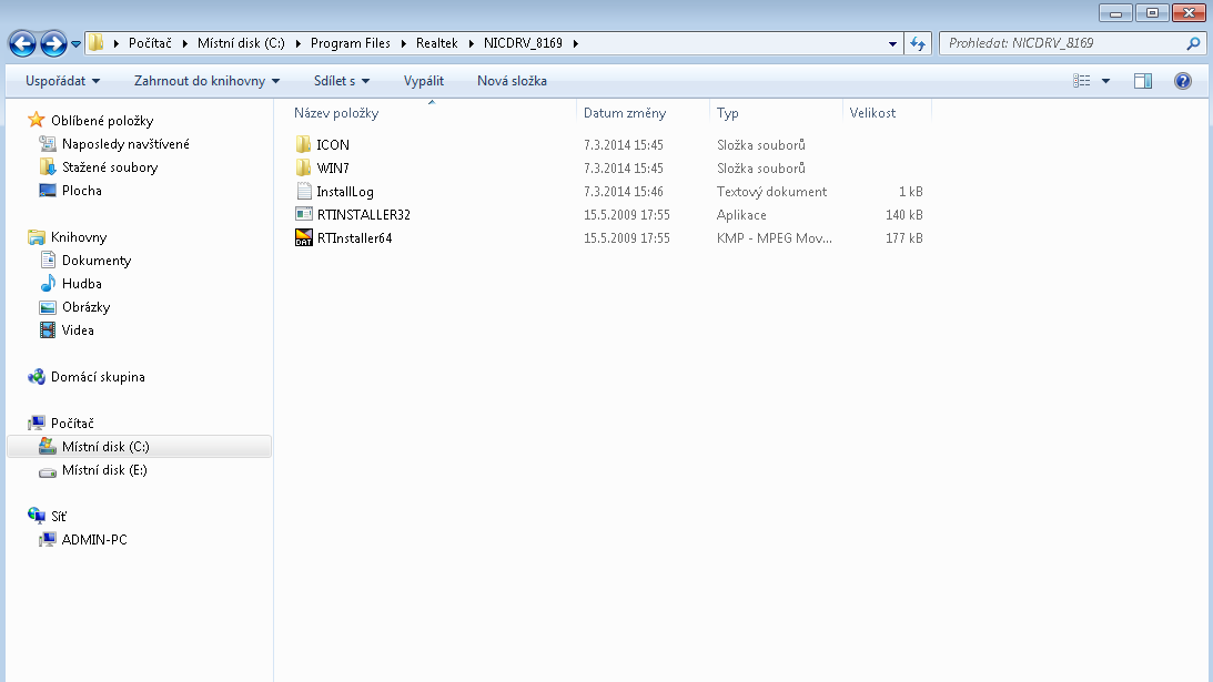

Vůbec nevím, kde mám hledat RealtekHD. Při vyhledávání (Win7) mi to nic nenajde. Něco je v "program files" ale nic co by se dalo spustit. To RTinstaller nevim co je.

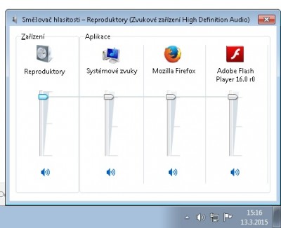

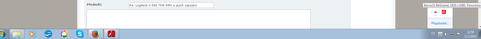

Mám v systémové liště pouze toto: repro jsou bazarový a nevim jestli k nim bude manuál. Možná by to chtělo nějaky postup nebo obrazek, co a kde mám nastavit. Je mi jasný, že se mi snažíte pomoci ale já si vážně si nevím rady. Poamlý vedení :)

Dej screen celé systémové lišty, rozevři přes tu šipku.
U tvé MB píšou až 8 channel, takže ty repro normálně zapojíš, já bych se toho nebál a manuál se dá stáhnout na netu, přinejhorším ho otevřu já a řeknu co a jak.

To je vše co na liště mám. Snad ten manual někde bude, ještě se po něm kouknu jestli někde není.
