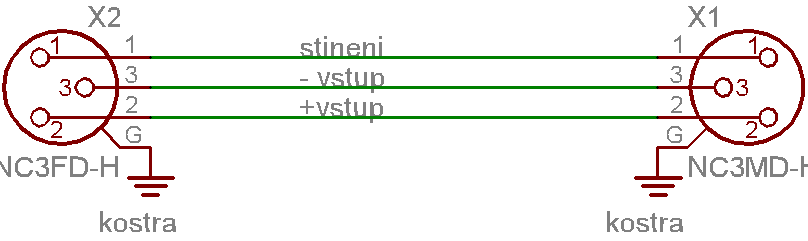

A teď co s tím. Vzhledem k tomu, že na ntb je vše funkční, pak je nepravděpodobné, že by byla chyba v mikrofonu, či kabelu. Od toho článku už uběhla dost dlouhá doba a ze zkušenosti vím, že dobrá zvukovka dokáže detekovat stereo mikrofon. A v tom "možná" může být chyba. Standardní mikrofonní kabel je zapojen takto (cannon xlr):
No a protože ve tvém případě nejde o dynamický, ale kondenzátorový mikrofon, je třeba fantómové napájení. pro PC mikrofony bývá řešeno normálním vyvedením 5V (přes odpor) na středním kontaktu jacku (standardně R kanál).
Dle mého odhadu dochází tedy ke špatné detekci mikroofonu u zvukové karty. To lze ověřit. Klidně i za pomoci 9V baterie. To platí za předpokladu, že máš vše správně nastaveno!
Pokud se výrobce aspoň trochu drží standardu, mělo by to být takto - ověříš propípáním.
Pin 1 vede na stínění jack.
Pin 2 by měl být signál a vede na trn jacku
Pin 3 by mělo být napájení a vede na prostřední plošku jacku (mezi trnem a stíněním)
Je-li tomu tak, pak rozeber xlr, odletuj Pin 3. Drát z pinu 3 přikryj bužírkou. Na pin 3 připoj +pól 9V baterie pro jistotu přes odpor 8k2. Na pin 1 -pól 9V baterie. Tím je zaručeno fantómové napájení z vnějšího zdroje. Po této úpravě připoj mikrofon do PC zdířky a uvidíš, zda došlo ke změně.

A když koupím tento napáječ http://www.hudebnicentrum.cz/eshop-behr ... 11086.html + kabel XLR F - XLR M pak by to tedy fungovat mělo že? Neupálím tím ten mikrofon? Děkuji. Protože jinak bych to musel odnést nějakému specialistovi. Jinak by to mělo fungovat takto: https://www.youtube.com/watch?v=zW0tA4SggnQ Tudíž XLR - XLR a pak XLR - Jack do pc?

Ne. Nic fungovat nebude. jedině v tom případě, že bych měl pravdu a bylo to zapojeno přesně tak jak píšu, a to ti nikdo nezaručí.
Koupils zařízení u kterého je jasně napsáno, že ho můžeš použít jen s PC. Takže do toho nemontuj nic jiného. nejdřív ověř mou hypotézu, pak vyhazuj prachy.
osobně bych raději, než kupovat phantom od behr.. raději koupil ekterní USB zvukovku. Tou, pokud by se chovala stejně nevhodně, by nehrozilo zničení čehokoli, navíc bys ji mohl do 14 dnů vrátit.
