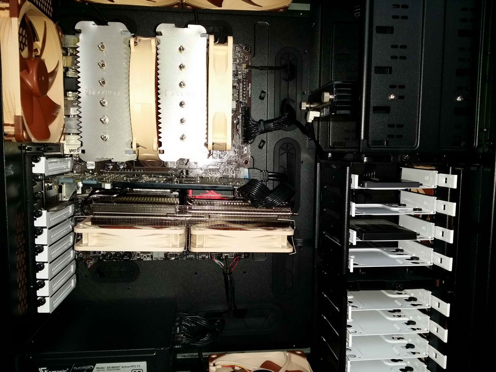

Chapu to spravne ze mas na chladici procesoru namontovany dva ventilatory, ktere foukaji PROTI sobe (kdyz nefoukaji stejnym smerem)?
Pokud ano, tak ten chladic v podstate nemuze chladit. V kazdem pripade tam nech jenom jeden ventilator, ktery bude foukav zduch zepredu dozadu skrine.

wood10 píše:satik píše:fouka stejnym smerem?
Zkusil bych ho odmontovat, podle me tam akorat brani lepsimu prutoku vzduchu.
ne nefouka stejnim smerem
Lol, co zalozit na foru nejakou sbirku podobnych kuriozit? Neveril bych, ze neco takovyho nekdy uvidim
Pokud foukaji proti sobe, tak se tem teplotam nediv, budto ho otoc, aby oba foukaly stejnym a nebo ho dej pryc uplne.
Takhle si v case jen rozbijis airflow a chladit dobre to nemuze...

Re: i7 4790K vysoké teploty
satik píše:wood10 píše:satik píše:fouka stejnym smerem?
Tak jsem ho dal na zadni stranu a +- 10 stupnu dole ale ješte zbivajy ty dva ventilatory co snima ?
Pokud jsi na zadni stenu prendal ten druhy ventilator z chladice procesoru tak ty horni dva uplne pryc a hlavne tu diru zaslepit.
U chlazeni neni dulezity pocet ventilatru, ale jejich umisteni. Dva dobre umistene ventilatory chladi lepe nez 10 namontovanych kde to jde.
Tak o mnozstvi jde taky, pokud chces opravdu tichy pocitac, ale musi byt na spravnych mistech :)
Já mám dva intake vpředu, jeden dole, dva outtake nahoře, jeden outtake vzadu, viz screen:
Zrovna v tomhle pripade jsou ty dva ventilatory nahore a ten jeden dole na skodu nez k uzitku. Kdyz se daji pryc a otvory zaslepi bude to fungovat o dost lepe.
Pleteš se.
Tahle case je přímo pro tento airflow tímhle způsobem navržena.
Nepletu se, klidne si to over - kdyz ty ventilatory nahore odstranis, tak se v horsim pripade teploty nezmeni a v lepsim bude mit vetrak na cpu nizsi otacky pro dosazeni stejne teploty, protoze mu nebudou odsavat vzduch ty dva vetraky nahore.
Kdyz se to tak vezme, zbytecne jsou i ty dva vetraky na chladici CPU - osobne tam nemam zadny a teploty jsou stejne, principialne je jedno jestli ten vetrak tlaci vzduch do chladice nebo je na zadni stene pul cm od zebrovani a taha ho ven. Chlazeni neni lepsi kdyz se daji 3 ventilatory hned za sebe.
To, ze navrhar chybel na zakladni skole na hodinach fyziky je ovsem jina vec, navic v te skrini nevidim vubec nic co by napomahalo tomu chlazeni ze vsech stran - u grafickych stanic jsou aspon tunely nebo prepazky smerujici proud vzduchu, tady je klasicky volny prostor jako u skoro kazde skrine.
Co u chlazeni procesru pomaha je udelat tunel, ktery bude teply vzduch odvadet primo k zadni stene (treba z kartonu) - graficke stanice Fujitsu Siemens Celsius ho maji uz od vyroby. Pak tam staci kvalitni heatpipe chladic a jeden jediny ventilator, uchladi to i 6 jadroveho Xeona na 40 stupnu v idle a 60 pri zatezi.
petr22 píše:Nepletu se, klidne si to over - kdyz ty ventilatory nahore odstranis, tak se v horsim pripade teploty nezmeni a v lepsim bude mit vetrak na cpu nizsi otacky pro dosazeni stejne teploty, protoze mu nebudou odsavat vzduch ty dva vetraky nahore.
Tam je vzduchu dost, tlaci ho tam dva vetraky odpredu a jeden zespoda.
petr22 píše:Kdyz se to tak vezme, zbytecne jsou i ty dva vetraky na chladici CPU - osobne tam nemam zadny a teploty jsou stejne, principialne je jedno jestli ten vetrak tlaci vzduch do chladice nebo je na zadni stene pul cm od zebrovani a taha ho ven. Chlazeni neni lepsi kdyz se daji 3 ventilatory hned za sebe
Pobavilo, pokud ta prvni cast mel byt pokus o trolovani.
Dva vetraky na CPU jsou proto, ze je to chladic, ktery tam uz z navrhu pocita se dvema ventilatorama (je to Noctua NH-D14).
Pokud mas neco proti jeho navrhu, asi by ses mel zivit jako navrhar chladicu CPU.
petr22 píše:To, ze navrhar chybel na zakladni skole na hodinach fyziky je ovsem jina vec, navic v te skrini nevidim vubec nic co by napomahalo tomu chlazeni ze vsech stran - u grafickych stanic jsou aspon tunely nebo prepazky smerujici proud vzduchu, tady je klasicky volny prostor jako u skoro kazde skrine.
Kdyz tvoje prispevky ctu, tak se divim, ze jeste za tezky prachy nenavrhujes airflow v bednach u Fractal Designu nebo chladice pro Noctuu, kdyz to delaji tak blbe
Btw vsechny ty ventilatory u me bezi na 400rpm v klidu a 800-900 rpm v maximalni zatezi, tam jeden ventilator vzadu pretaktovanou i7 4770K a pretaktovanou GTX 980Ti opravdu neuchladi. Nebo aspon ne tak tise (na tech 800-900 rpm).

ty ventraky čo mam hore foukaj do skrine je to dobre ? nebo to mam otočit aby foukali ven ?
Pokud nemas nejakou zvlastni case, tak ty vetraky nahore a vzadu by mely foukat ven a vpredu a dole dovnitr.

satik píše:Pokud nemas nejakou zvlastni case, tak ty vetraky nahore a vzadu by mely foukat ven a vpredu a dole dovnitr.
aha ja to mam presne naopak
