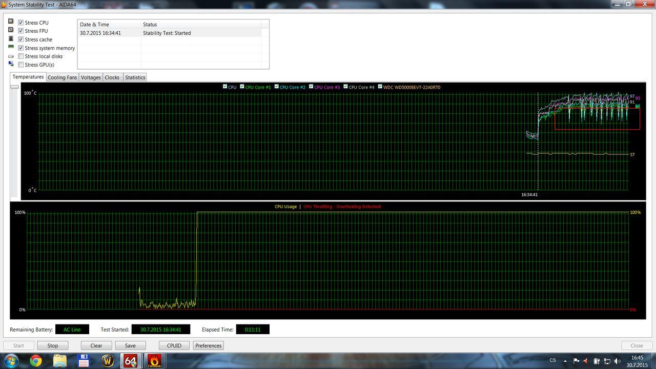

Jsem zpět. :-) Tohle spolehlivě otestuje chlazení a podtaktování...
1.) Stáhni si FurMark: http://hosting.pilsfree.net/martin63/PC ... _Setup.exe
Nainstaluj, spusť, hoď do lišty a zatím nech být.
2.) Stáhni si Aidu64: http://hosting.pilsfree.net/martin63/PC ... eme500.exe
Nainstaluj, spusť a zadej key k licenci: U7U91-ZFED6-PXDA4-PD8B4-49ARY
V Aidě64 nahoře klikni na: Nástroje => Test stability systému => pokud tomu tak není, tak zatrhni Strees CPU, FPU, cache, system memory a nic víc! Ostatní nech odškrtnuté. Vlevo dole dej "Start"
Spusť FurMark, který máš aktuálně v liště. V Resulation nastav maximální rozlišení, které tvůj notebook podporuje. Anti-aliasing dej na max (8X MSAA) a klikni na GPU stress test.
Pak přepni v liště zpátky na Aidu64 - nech to chvilku běžet a čára v dolním grafu, nazvaná "CPU Throttling (nebo-li podtaktování)" by se při testu neměla hnout a držet stále na stejném místě.
Po 10 - 20 minutách testu se spuštěnou Aidou64 + FurMarkem mi sem hoď screen z Aidy64.

Ashar
Příspěvky: 69
Registrován: červenec 15
Re: Problém- 100% CPU / lagy
Příspěvekod Ashar » 30 črc 2015 16:48
Obrázek
Zdá se, že variantu procesoru můžeme vyloučit.
Program sice "něco" našel ale zůstalo to na 0% a graf se ani nehnul.
Martin63
Příspěvky: 2862
Registrován: prosinec 10
Bydliště: Horní Bříza
Příspěvekod Martin63 » 30 črc 2015 16:57
Vyloučit? Spíš potvrdit, ne? :D
Ty nevidíš, jak po podtaktování na chvíli klesnou teploty? CPU se hodně podtaktovává a to každých pár sekund a to je tvůj problém.
Ty teploty jsou katastrofa! 97 stupňů celsia - takhle ten nebohý notebook za chvíli upečeš! Začni to hodně rychle řešit!
Viz. obrázek:

Ashar
Příspěvky: 69
Příspěvekod Ashar » 30 črc 2015 17:08
Dobře už to taky vidím, co tedy doporučujete?
Chápu to tedy dobře ,že cely problém je v tom, že notebook málo chladí? Přestanou lagy ,když nebude tak moc zahřáty?
Martin63
Příspěvky: 2862
Příspěvekod Martin63 » 30 črc 2015 17:12
Nějaký dobrý PC servis, který je schopen kvalitně nanést teplovodivou pastu pod chladičem a vyčistit ventilátor. Pokud jsou zmoženy přítlakové šrouby, nebo pryč heatpipe, tak vyměnit.
