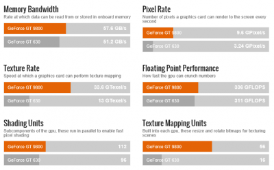

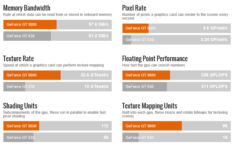

Nevím, proč si pořád stojíš za svým nesmyslem, když ti tu dost zkušených uživatelů řeklo opak.
Podívej se na tohle.
Tak to prostě je. Pokud máš možnost, vrať to a podívej se po bazarech. Třeba po té HD7770.
