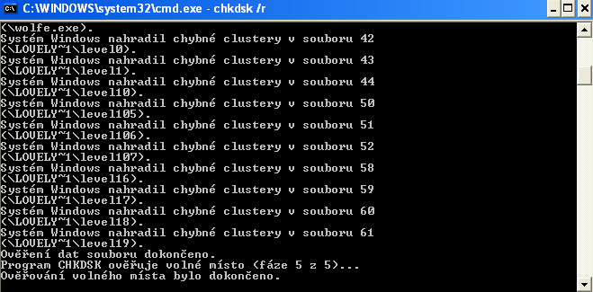

Spustil jsem chkdsk /r udělalo se 5 z 5 fází a ted tam je toto:
Nevím jestli mám počkat jestli se to dokončí, nebo jestli to ukončit :)
Dokončí se to samo ? Kurzor pořád bliká.
Dodatečně přidáno po 11 hodinách 26 minutách 54 vteřinách:
Petr22 tvoje rady si nech pro jinýho blbce.
Disk funguje a data na něm zůstávají :)
