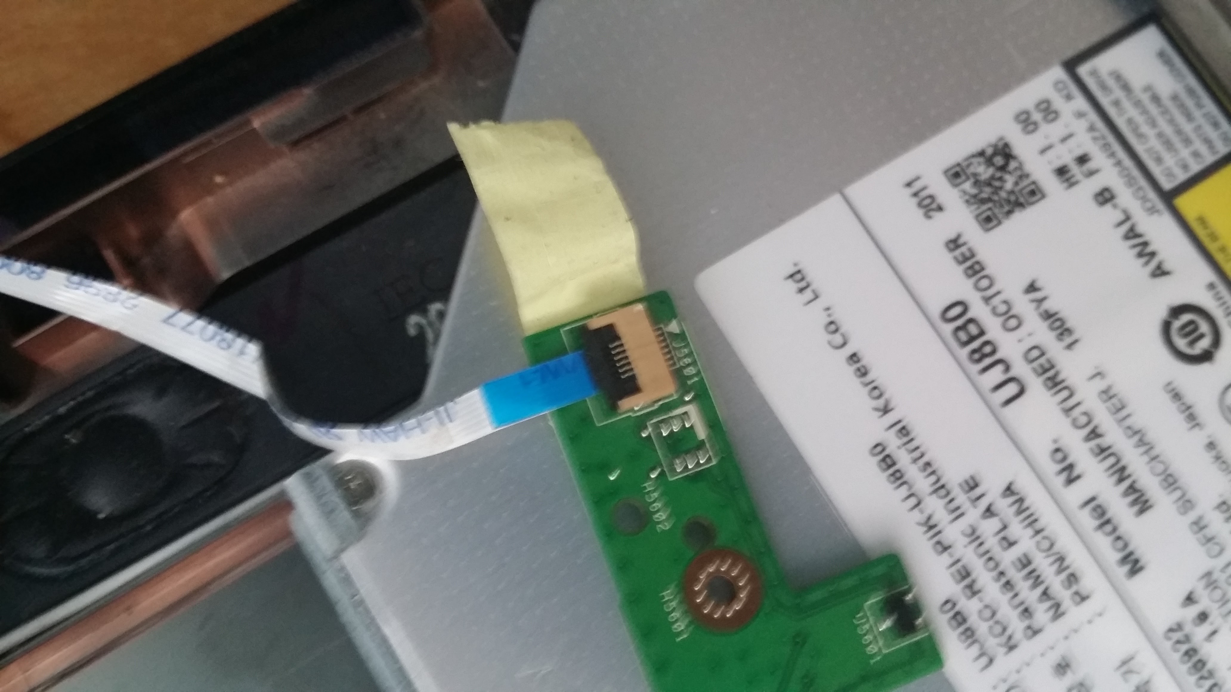

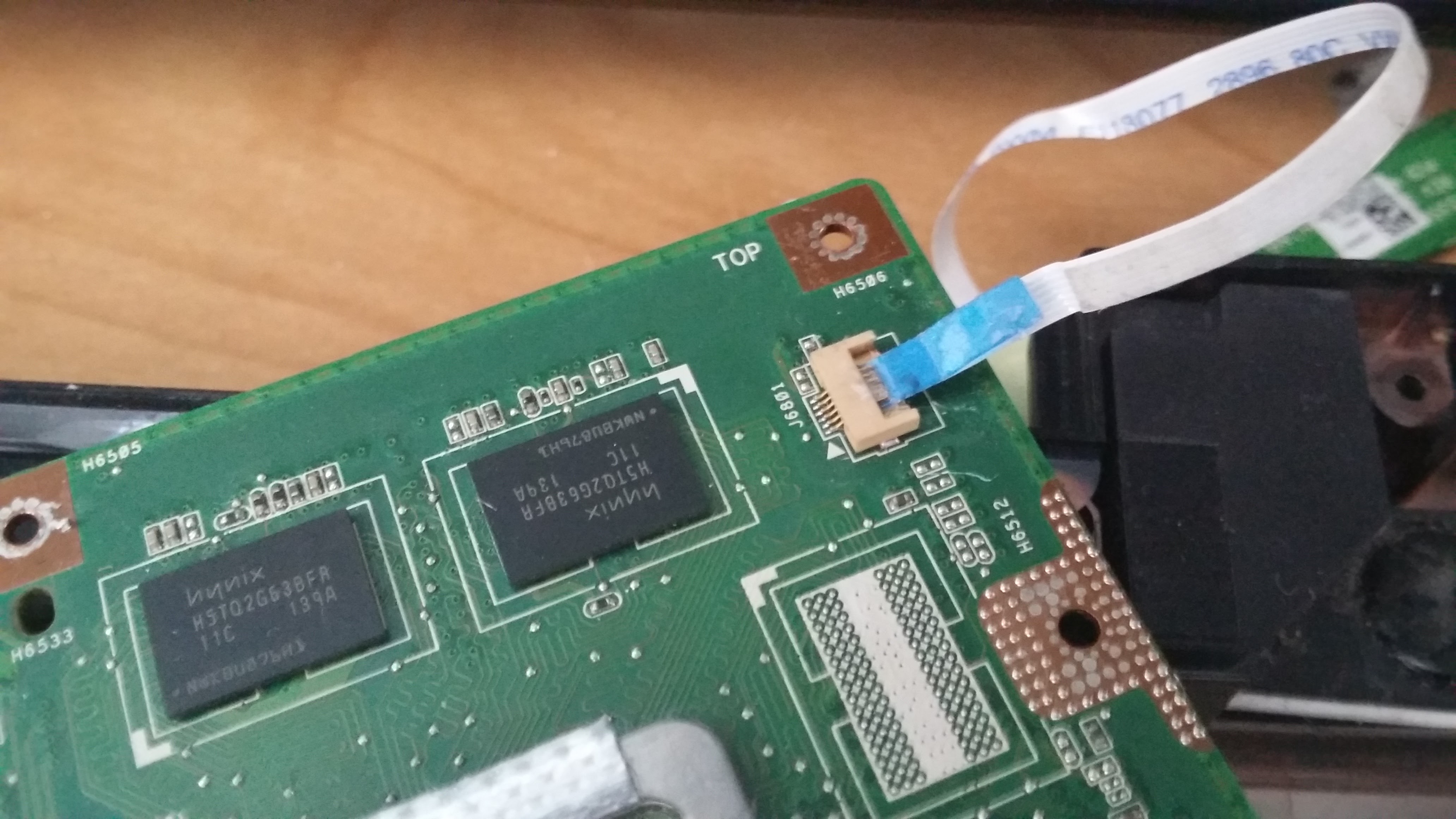

Tak jsem se konečně dostal k notebooku. Zkusil jsem ho zapnout spojením kontaktů, ale nic se nestalo. Potom jsem zkusil vyndat cmos baterii, ale taky nic. Tak jsem se rozhodl že vyndám celou základní desku a zkusím oživit jenom jí. Jenomže nevím, jak odpojit tento konektor, nechci to dělat násilím, abych to ještě víc neponičil. Nevíte, jak ho odpojit?
Taky přikládám fotky zapojení toho tlačítka, jestli náhodou nemůže být chyba tam.

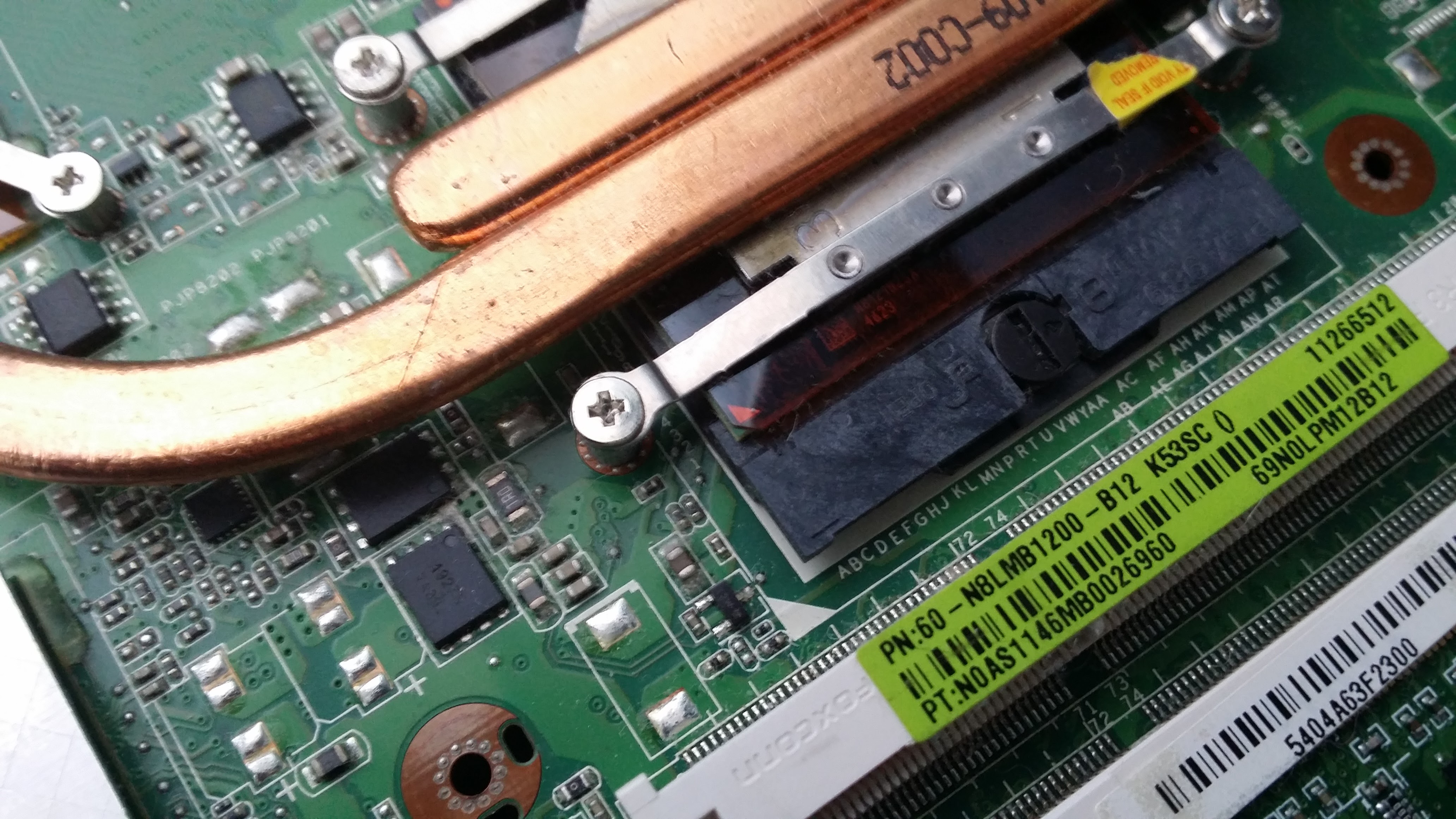

Tak jsem vyndal tu desku, zapojil do elektřiny, spojil kablík, ale nic se nestalo. Myslíte, že to je definitivní konec? Pokud ano, tak co jsem mohl udělat špatně? Abych se toho příště vyvaroval.

Je možné že jsi byl při nasazování chladiče neopatrný, trošku více jsi přitlačil na jeden z rohů chladiče a mohl jsi tak ulomit rožek čipu (ať už grafika, chipsetu či procesoru). Zkus to rozebrat a podívat se jestli na nějakém s čipů není uštíplý roh (někdy je to fakt málo, 0,3mm a je po čipu). A hlavně opatrně! Chladič se utahuje pomalu a do kříže.

Tak jsem se díval na ty čipy a nic jsem nenašel, jenom na procesoru je ulomený úplně miniaturní kousíček, ale myslím si, že to je jenom ten vrchní hnědý kryt. Mohlo by to být ono?

Příspěvekod ondoubek » 17 bře 2016 14:18
Nene, to není ono. A díval jsem přímo na čip, tedy na ten černý čtvreček?

Na čipy jsem se taky díval a nic jsem nenašel. Ale je na nich nalepená ta hnědá fólie, kterou nechci odlepovat, protože už bych ji tam asi zpátky nepřilepil.

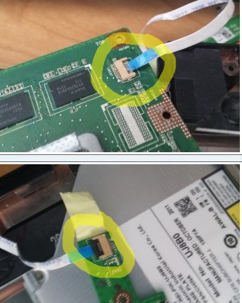

Našel sem tu chybu... když se podíváš na 2 fotku vidíš tam takovou černou packu která doléhá na kontakty ale na 1 fotce není takže pohledat kam by se mohla ztratit... :)

O tom jsem psal hned v prvním příspěvku, že jsem tu packu ulomil a proto mám ten kabel přilepený. Takže tím to nebude.
