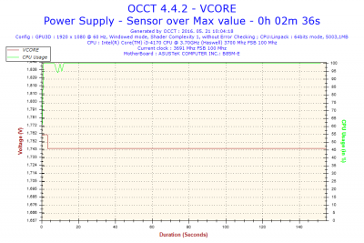

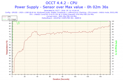

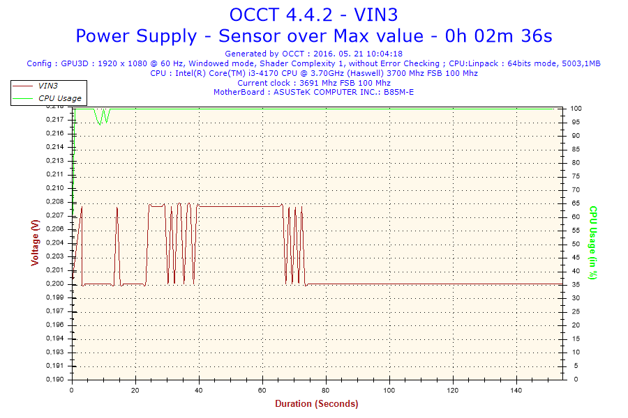

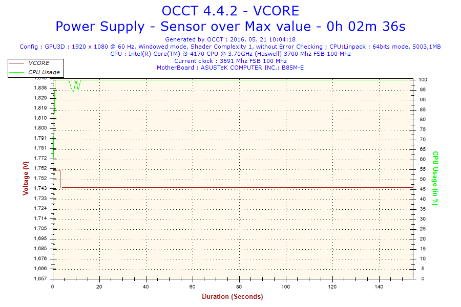

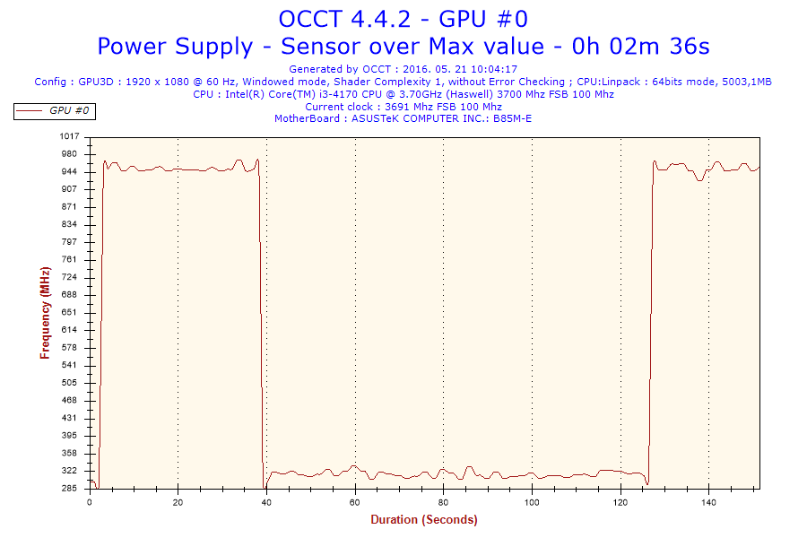

Tak Frumark bežel přes hodinu a teplota se GPU se držela na 72c

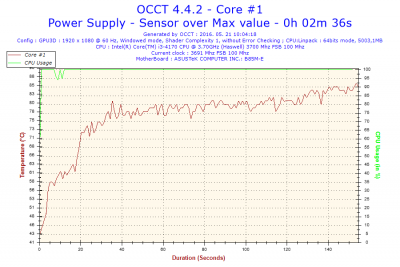

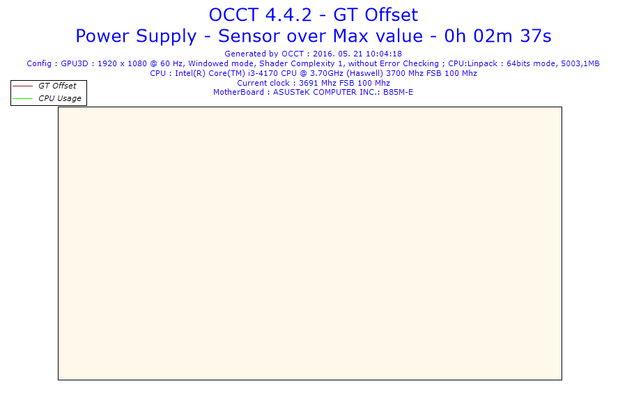

OCCT vydržel asi 3 minuty pak se vypnul a hlasí CPU over maximum Value / value rached 86 max value 85
Ještě mi vyhodil nějake screeny chceš z toho něco postnout?

Re: Samovolné zhasnutí monitoru
Příspěvekod Martab » 21 kvě 2016 10:09
Nahraj je sem jako přílohu, pokud to nebude, pošli odkaz na leteckou poštu třeba.
Ale tímto to vypadá spíš na CPU než na chybu v grafice...

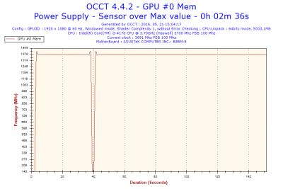

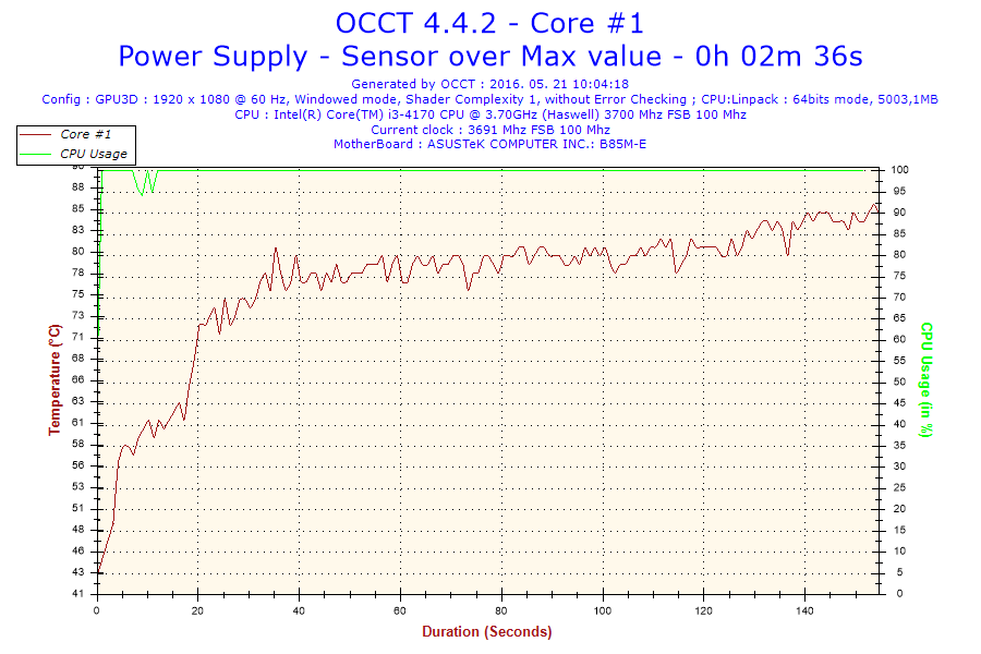

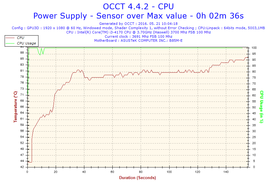

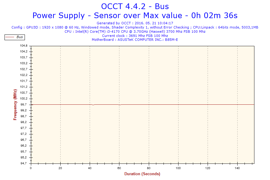

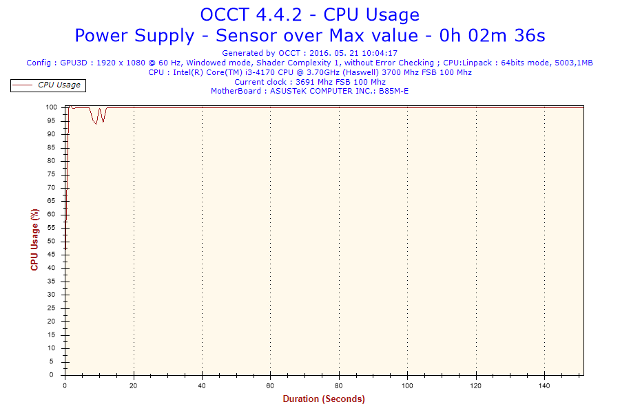

Příspěvekod akvakvac » 21 kvě 2016 10:20

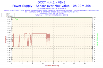

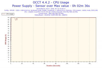

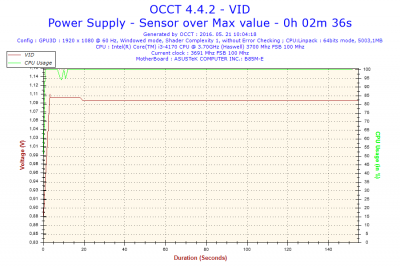

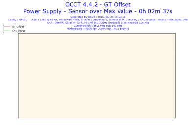

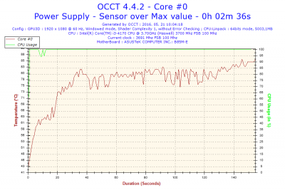

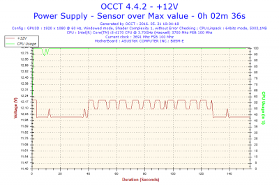

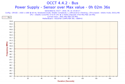

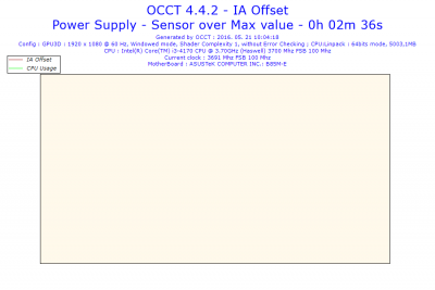

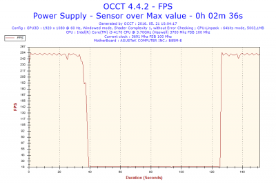

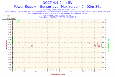

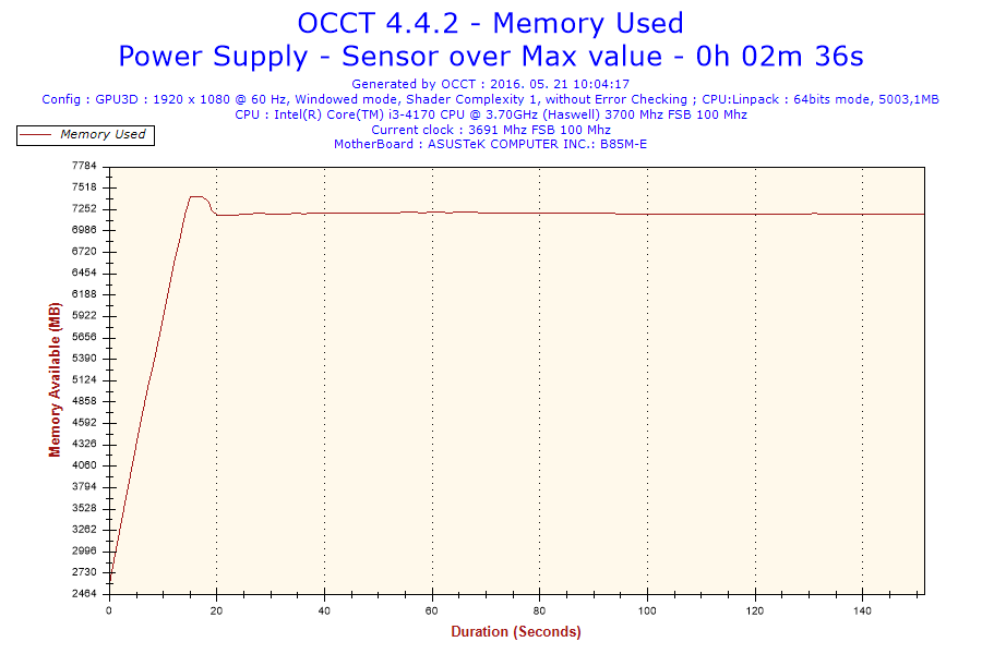

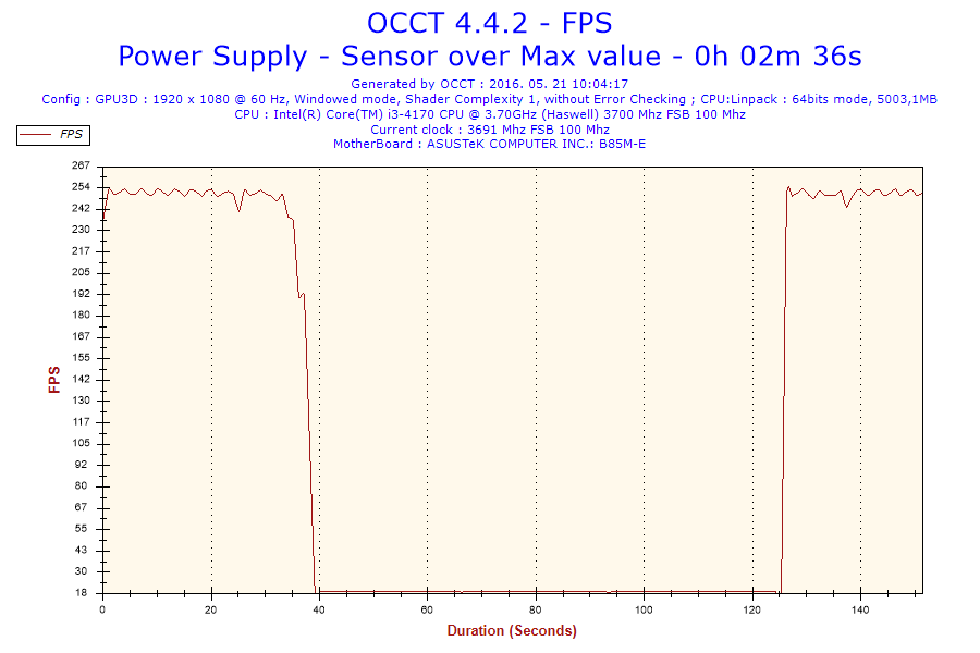

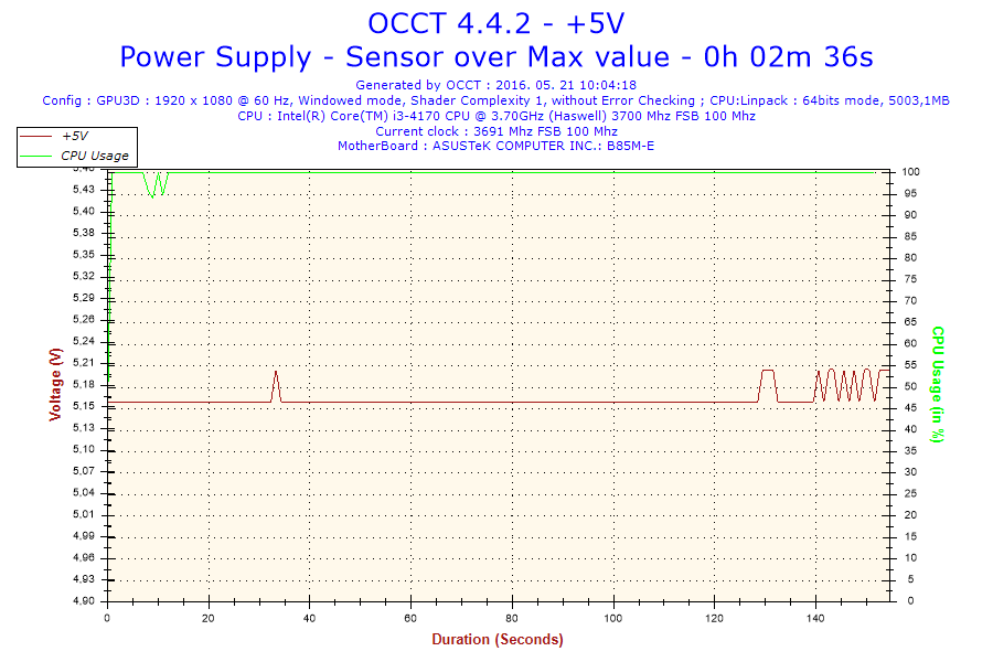

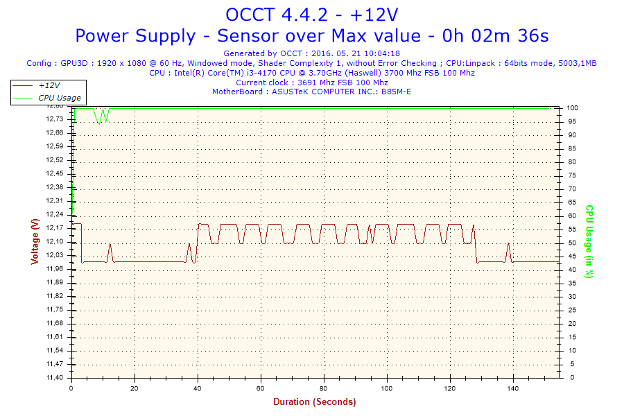

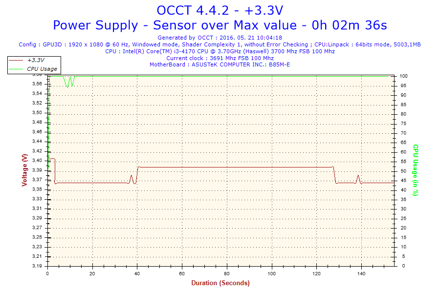

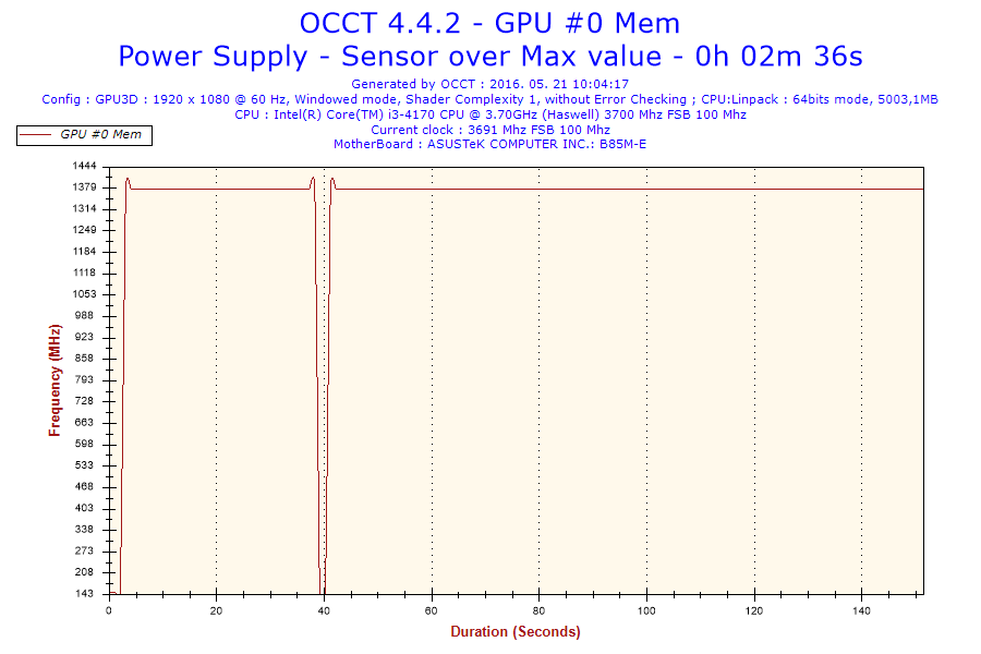

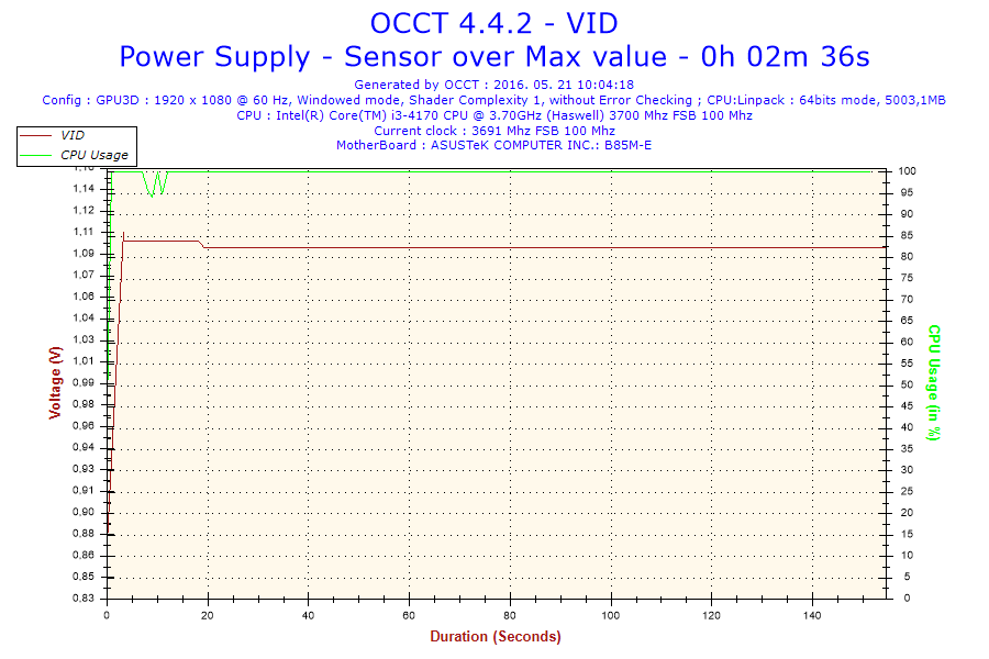

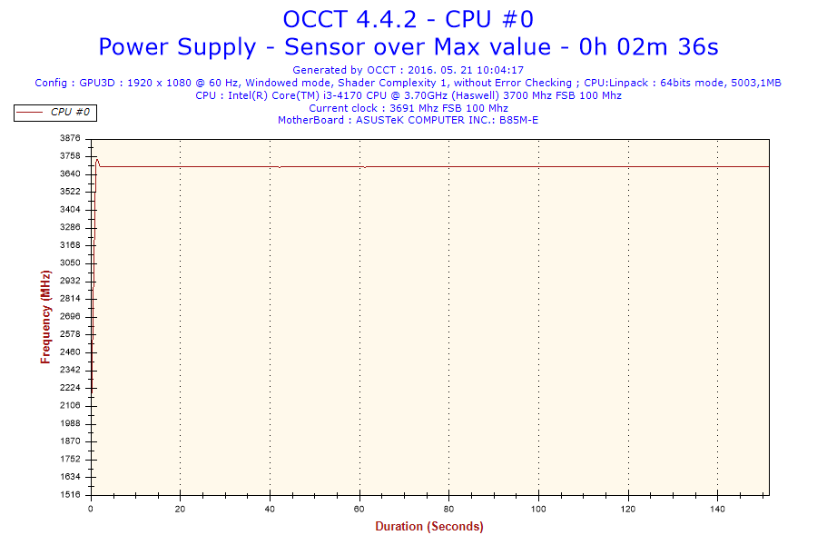

Tak posílam přílohy, s tím CPU jsi mně docela vylekal :-O
Příspěvekod Martab » 21 kvě 2016 10:27
Ta teplota CPU nad 85°C a ještě celkem rychle rostla... To není dobré... Jaký máš chladič na CPU? Můžeš zkusit sundat bočnici, jestli teploty klesnou... Popřípadě ještě přes HWmonitor zkontroluj otáčky větráku chladiče na CPU.
Začal bych tím, že by se mělo vyřešit chlazení CPU, pak by se vidělo, jestli to bylo tímto, nebo něčím jiným...

Tak , vzal jsem otevřel bočnici a profoukal chlazení CPU a zjistil jsem že připevnění bylo volné,nechápu jak se to mohlo stát ,tak jsem ho dotáhnul,ted už jede OCCT test přes 1000s a teplota cpu drží okolo 69c a větrák jede na 1650 RPM ,že by to bylo tím že chlazení nesedělo? najspíše ano :-D

Jo, je to možné a dost pravděpodobné, když chladič nedoléhá, tak nechladí... 69°C už je OK, na BOX chladič. Zkus nějakou tu hru, jestli to pojede, nebo zase spadne.
