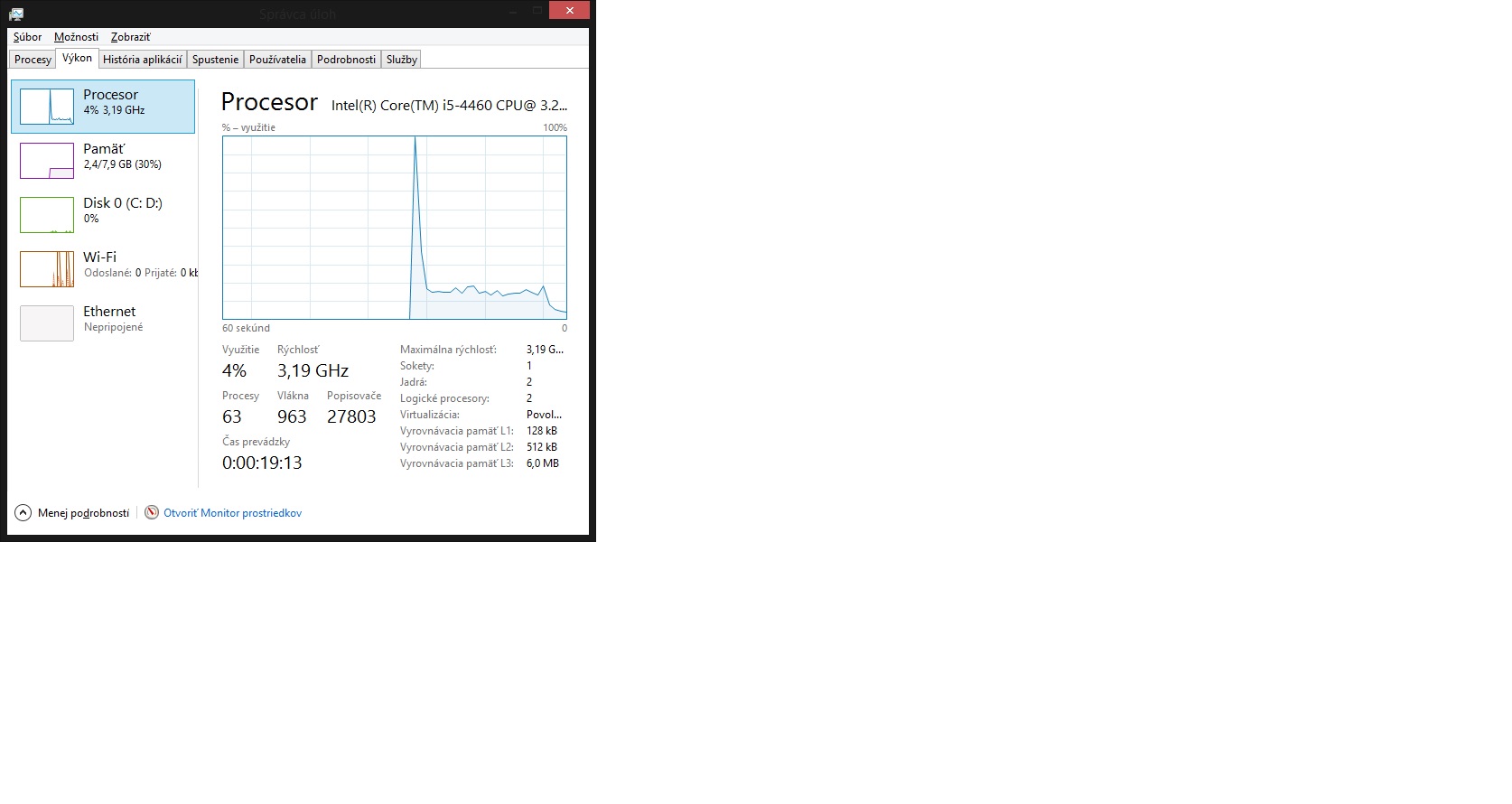

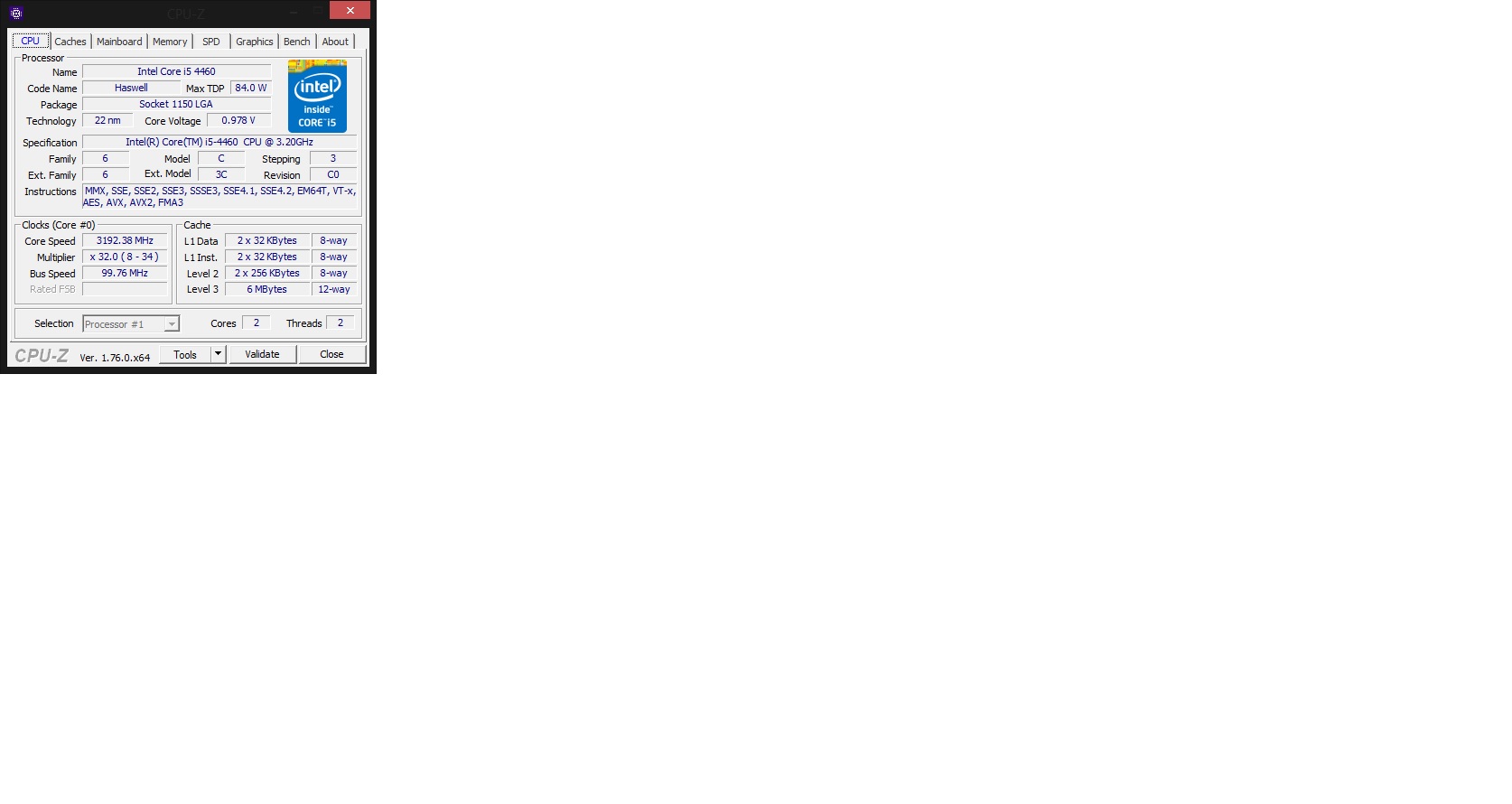

i5 4460 funguju iba 2 jadra

Ok dal som restore user defaults v biose a nic sa nezmenilo stale 2 jadra

V msconfig nejdu nastavit 4 jadra

No tak dal som load setup defaults a nič..stále mám iba 2 jadrá
Ale v BIOSE na prvej záložke je napísane
Procesor
Intel core i5 4460 CPU 3.20GHz
Counts 4
Counts znamenaju jadra ?

Dej sem screen ze správce zařízení s rozkliknutým CPU.
Co ten MSCONFIG?
Co ten MSCONFIG?

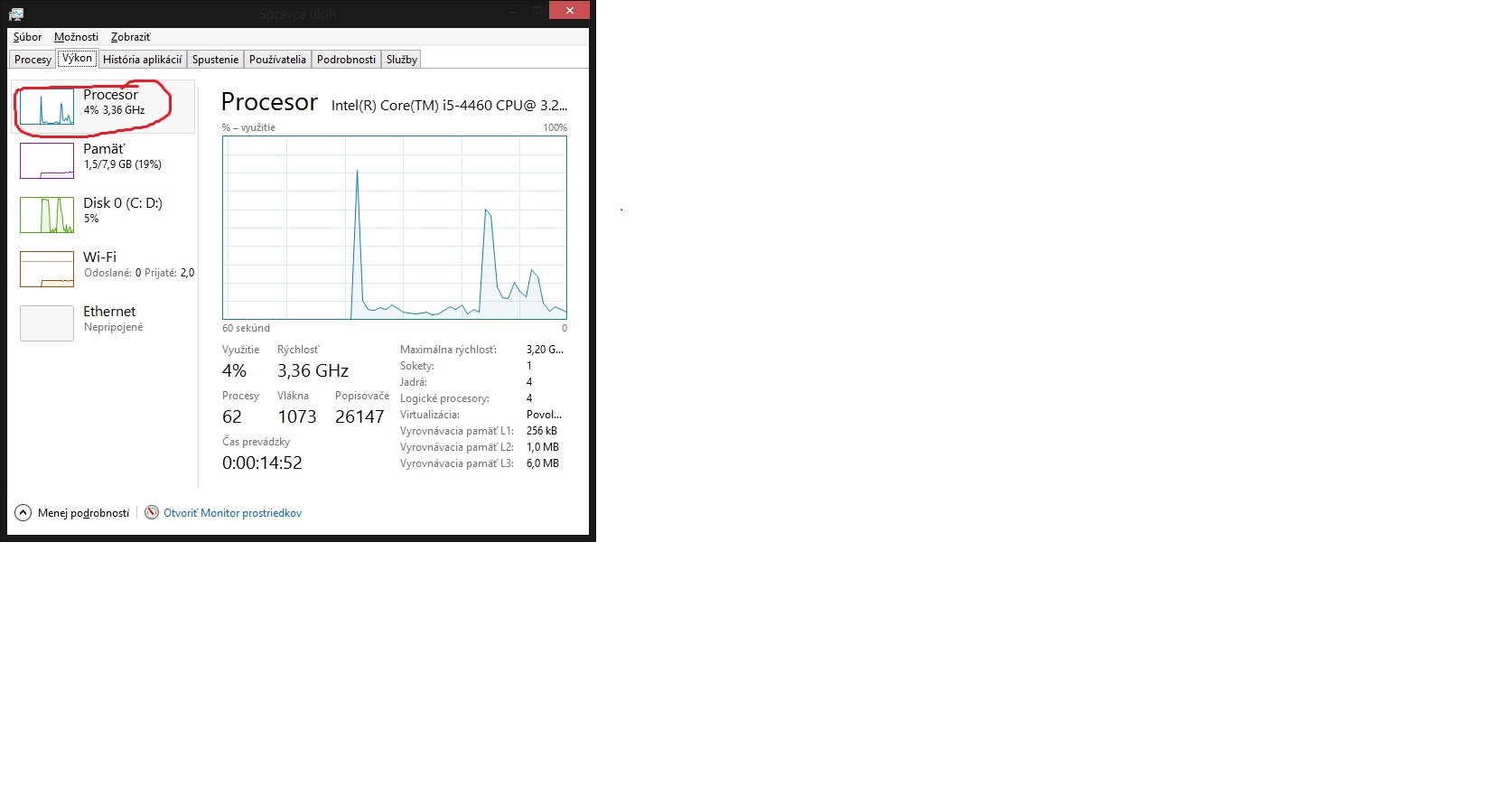

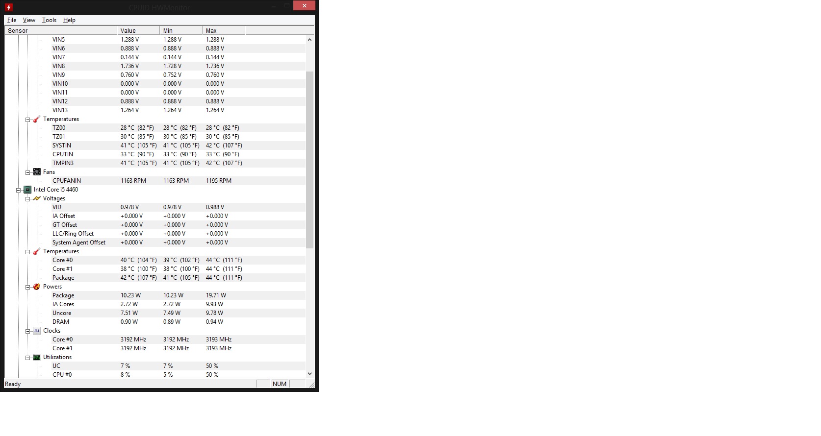

Re: i5 4460 funguju iba 2 jadra
aha už som to urobil tak že som v msconfig boot odškrtol počet procesorov,reštartoval a už tam boli 4 tak som dal 4 reštartoval a už mi ukazuje aj v spravcovi uloh 4,CPU-Z aj HWInfo..
Našiel som to na nejakom anglickom foru takže asi to už funguje jak má len moc sa mi windows nezrychlil čo sa mi moc nepáči takže zas musím hladať príčinu inde ale konečne už funguju 4 jadrá..
Dakujem vám za odpovede a rady :)

inak ešte taká vec že v správcovi uloh mi stále ukazuje že cpu beží na najvyššej frekvencíí dokonca toto sa mi zdá že je turbo a to ani nehrám hru,prečo ide až na takej frekvencii ked nerobim nič naročne ??)

ano psal o tom ale mne tam ukazovalo iba 2 jadraktore som mal zaškrtnute a nepísal že to mám odškrtnuť reštartovať a potom mi tam ukáže 4 jadrá
