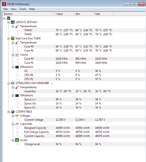

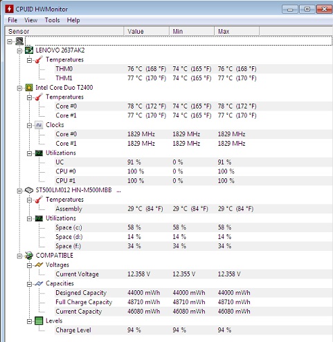

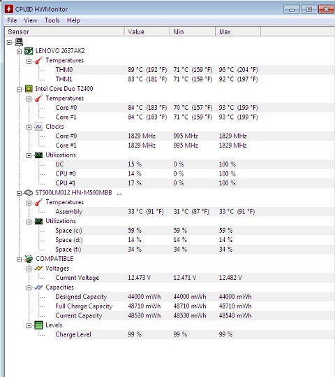

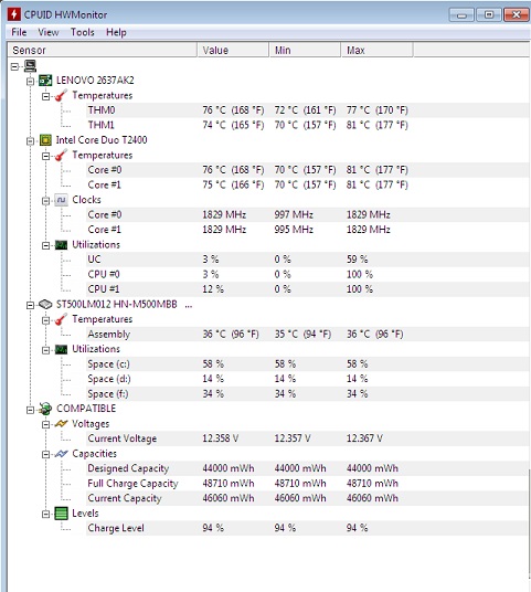

Zasílám screeny HW monitoru - snad to bude pro vás alespoň trochu čitelné:
Lenovo hned po startu Windows bez zatížení:
Lenovo po 30 minutách po startu Windows bez zatížení:
Lenovo po 30 minutách poslechu hudby ve Winampu:
Lenovo po 10 minutách přehrávání videa na youtube:

Výborně, to jsme potřebovali
Tedy chlazení je v žalostném stavu, chce o začít vyfoukáním prachu a pokud to nepomůže,tak i přepastovat, ale to snad nebude třeba.
